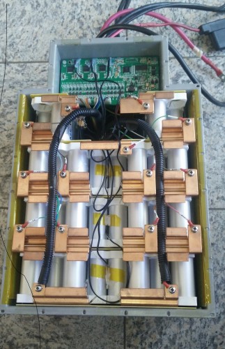

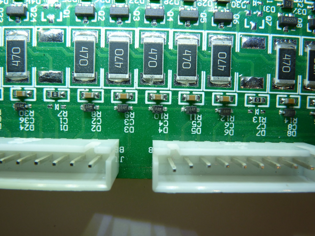

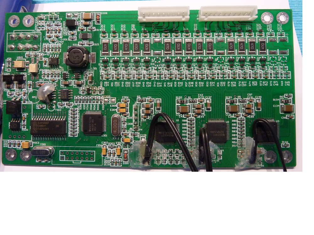

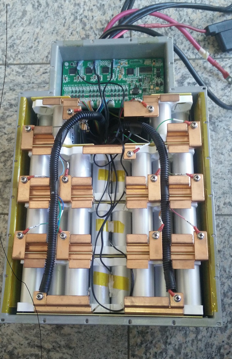

Ich habe mal ein paar Bilder gemacht und versuche sie hochzuladen ! Es ist das erste mal für mich das ich mich in einen Forum zurecht finden muß , ich bitte um Nachsicht !
Einige Zellen hatten einen Kurzschluss . ich habe in mühevolle kleinarbeit den Akku zerlegt , Schweißstellen entfernt und 52 Zellen erneuert( 4 segmente mit jeweils 13 Zellen in paralelschaltung ). Es handelt sich wohl um eine LiIo zelle mit 3,7 V und max 4,2 V ! Ich hatte dann die Zellen wieder Punktgeschweißt ( Selbstbau mit 2 Farad Kondensator + Mosfeedschalter) ! Hat alles super geklappt ! Den kompletten Block habe ich dann geladen und habe jetzt eine Gesamtspannung von 56 V ! Leider steht auf dem BMS kein Hersteller, nur eine Versionsnummer ! Die Dioden könnten nach meiner Info Schott Keys sein ! In der einen Messrichtung zeigte das Messgerät 1980 an und in der Gegenseite 420 ! Vielleicht kann man ja was auf den Bildern sehen
