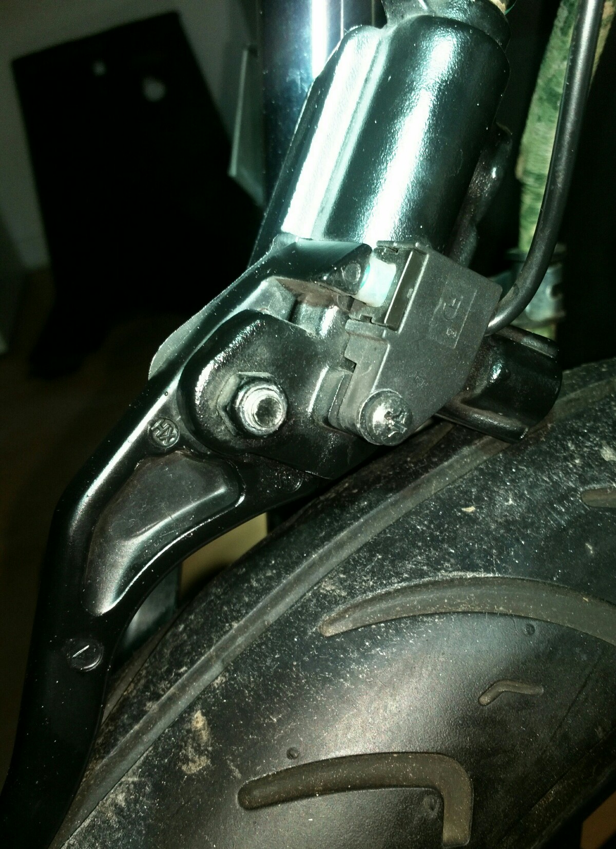

Also vom Bremsgriff unten innen (Bild eins),
Bremskontakt niu N1S
wo das Signal vom Hebel abgenommen wird gehen zwei Kabel nach unten - Höhe schwarzes Plastikkästchen vorn (Bild zwei)
Kontaktstecker Bildmitte
- zwei Steckverbinder - von dort weiter zum Motorsteuergerät.
