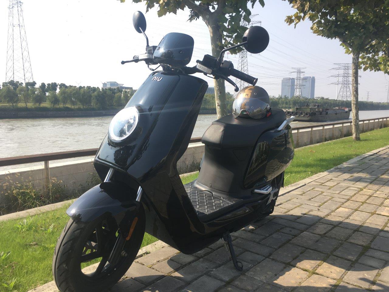

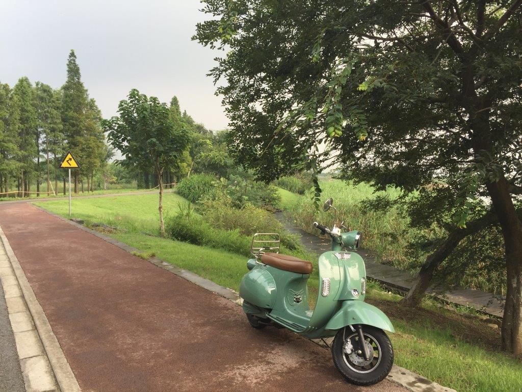

Zuerst moechte ich mich kurz Vorstellen.
Mein Name ist Andreas (fast 35), bin seit 3 Jahren Leidenschaftlicher E-Roller Fahrer und lebe, liebe und arbeite in China seid mehr als 4 Jahren fuer ein Deutsches Familienunternehmen.
Besitzen tue ich zurzeit den Niu N1 (first genaration) und davor so ne E-Vespa.

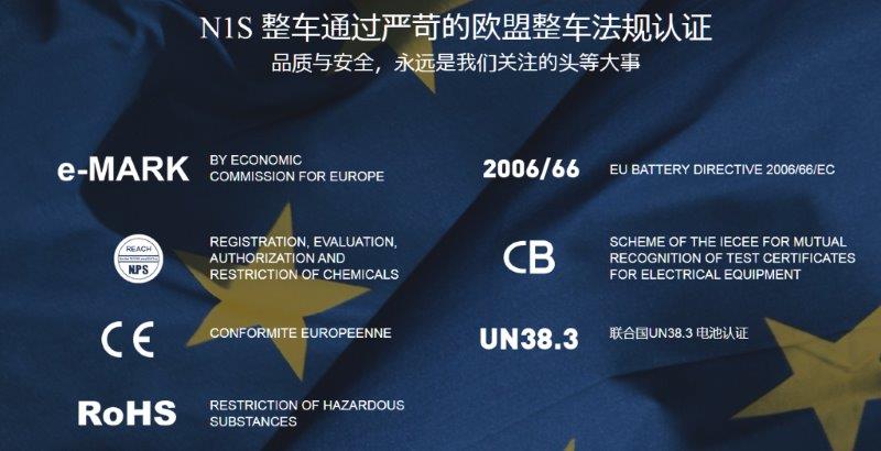

Erstmal Danke fuer die ausfuerlichen Antworten.
Meiner anfaenglichen Euphorie, wurde mir Gestern recht schnell der Wind aus den Segeln genommen.
Ich kontaktierte meinen localen NIU Store und auch NIU direkt und beide bestaetigten mir das kein COC fuer irgendeinen in China gekauften Roller ausgestellt werden kann, da diese nicht EU konform sind.
Ich finde die Chinesische Webseite ganz schoen irrefuehrend da diese mit allen moeglichen Normen und Zertifikaten um sich schmeisst.
Siehst Du: Ich sollte es eigentlich besser wissen da ich in China ja schon etaws laenger bin und es mich nicht mehr ueberraschen sollte dass nicht alles Stimmt wie angegeben.
