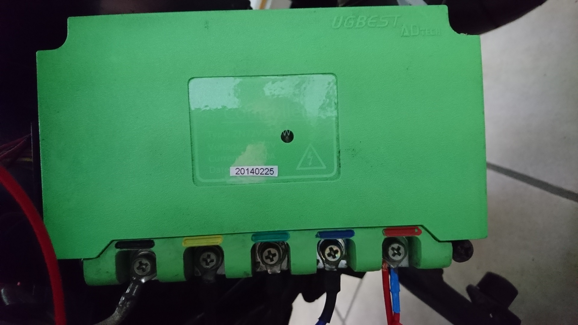

ja ich habe den Controller freigelegt und ein paar Messungen durchgeführt.
Controller UGBEST ADTECH (in grasgrünen Gehäuse)
Date 20140225
Type ZN72V2000W
Voltage 12-72 V
Current 10-40A Motor ZN72V2000WE5300471
Akkus 6 Stück 6 DZM 20 ABNBAXB6C140427 liefern 6x 13V = 78V
Die Abschaltung ist es nicht; Wenn ich eine der beiden Bremsen betätige oder den Seitenständer ausklappe leuchtet das Bremslicht. Bremen los und Ständer rein Bremslicht aus.
Der Gashahn ist es auch nicht; "Amaturenbrett" aufgemacht und grün und rot an der Lenksäule gebrückt ergibt bestenfalls das gleiche husten des Motors.
Die blaue LED des Controllers blinkt freudig. Weiterhin habe ich mal das gelbe, grüne und blau Leistungskabel des Motors vom Controller abgenommen und den Wiederstand der drei Leitungen gegeneinander gemessen, Resultat jeweils 0 Ohm. Ich wollte mal sehen ob die Wicklungen gegeneinander einen Kurzschuss haben, macht diese Messung Sinn ? Wenn ja dann hätten die drei Windungen einen Kurzschluss und eine neuer Motor wäre fällig, richtig ?
Danke für eure Unterstützung bei der Ursachensuche ! VG Martin

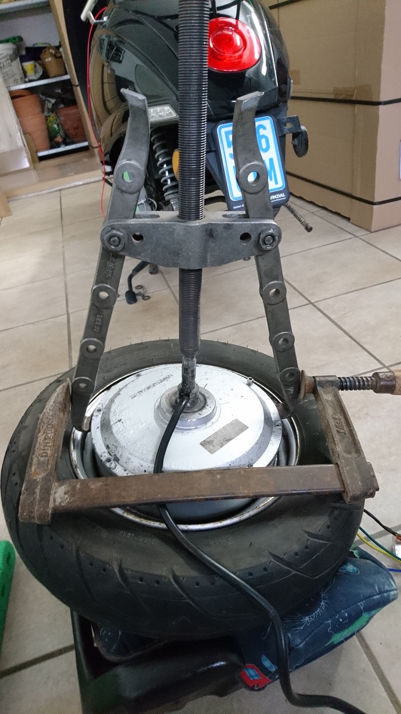

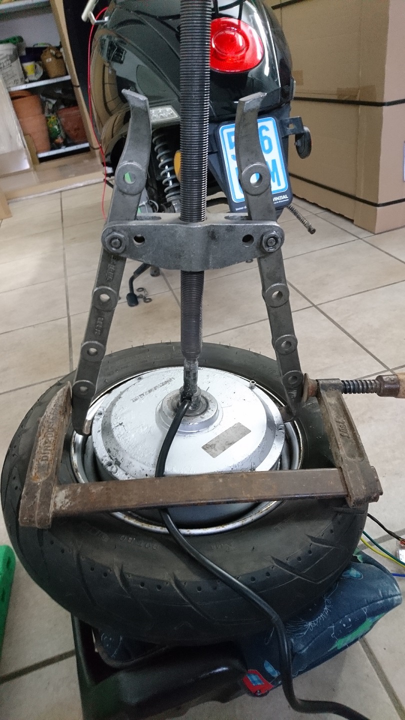

So das öffnen des Motors war ein hartes Stück Arbeit. Ich weiß nicht ob er es mechanisch überlebt hat:

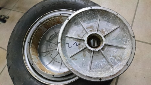

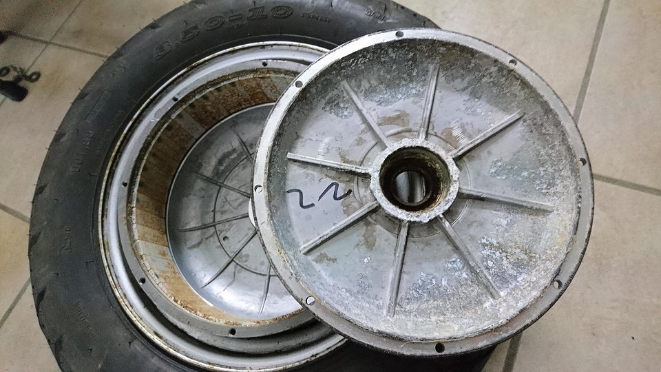

Es scheint über die 3 Winter etwas Salzwasser eingedrungen zu sein:
Darf ich da mit Stahlwolle oder Schmirgelpapier den Brod wegmachen ?

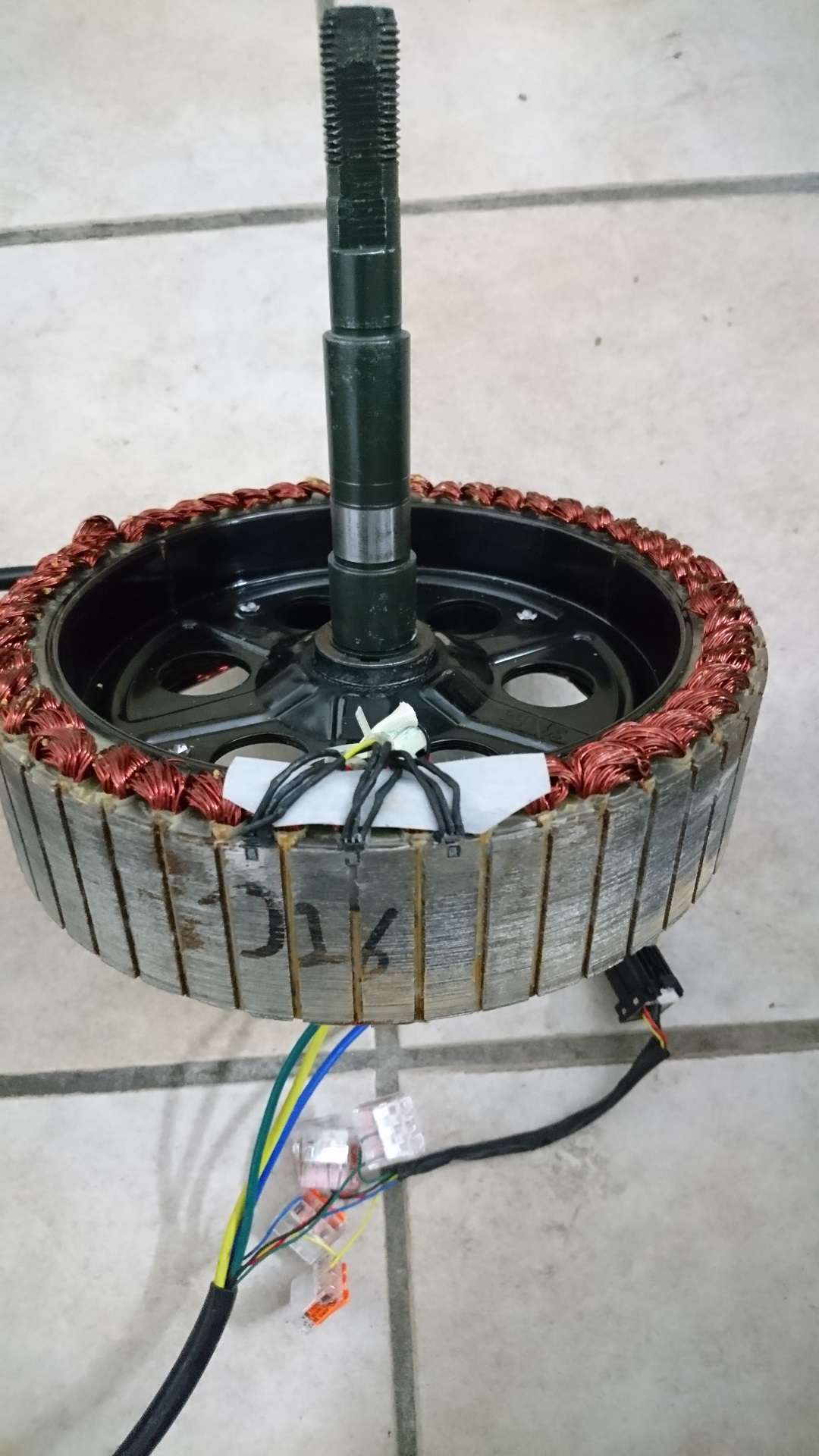

Und hier der defekte Hallschalter. Ist im Metall eingelassen. Ein Austausch sieht auch nicht so einfach aus: Kann man jeden beliebigen Hallschalter verwenden ? Muss nach dem Tausch das Steuergerät auf den neuen Sensor kalibriert werden ?
Hat jemand Tipps ?
Hat jemand Tipps ?
