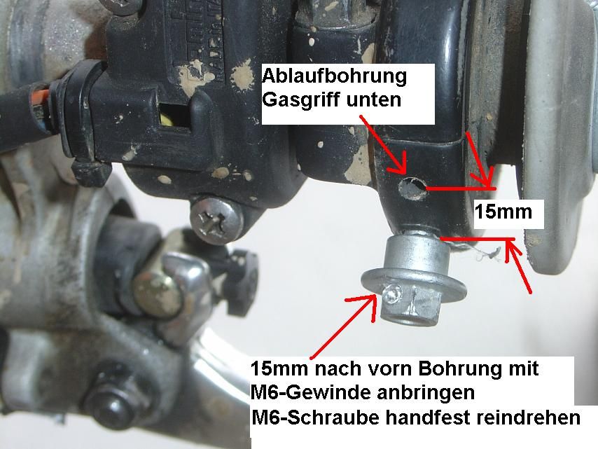

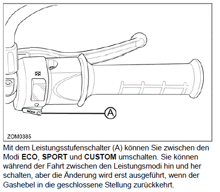

könnte man über den Gasgriff vielleicht etwas mit einem Anschlag zu machen?
Auf dem Bild aus dem Handbuch kann man über den Leistungsstufenschalter in einen anderem Modus wechseln. Somit hätte man je nach Modus bei einem vorgegebenen maximal Anschlag eine andere Geschwindigkeit. Hier wäre der einzige Weg, beim Modus SPORT die Gasgriffstellung bei 45 Km/h zu ermitteln und da die Anschlagbohrung zu fixieren.
