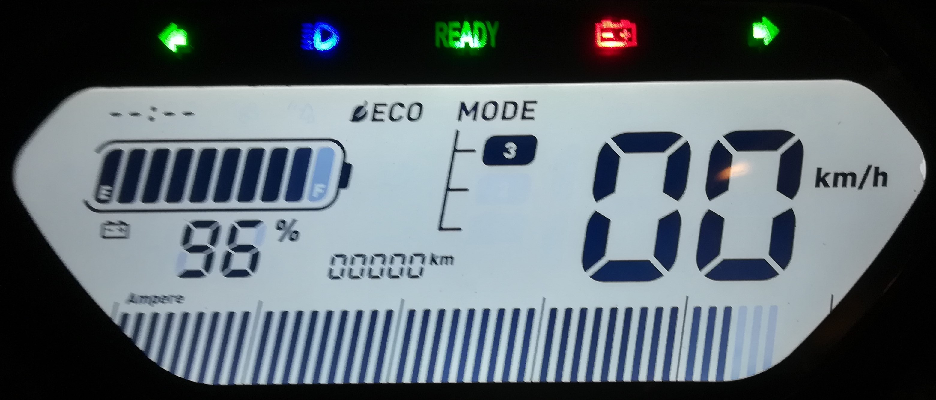

Beitrag von GeriDe »
So sieht die Anzeige aus....ohne P Modus ..???

chrispiac hat geschrieben: Di 3. Apr 2018, 22:37 Im 2018er Modell haben sie es etwas geändert: Es wird kein „P“ ausgeschaltet, sondern ein „READY" eingeschaltet (über den LCD-Display).
Danke für die Richtigstellung ... Ready leuchtet beim Einschalten (neben den anderen) auch kurz grün auf , siehe Foto
Ich vermute, das Du den Fahrschalter nicht lange genug gedrückt hast
Da bin ich auch schon alle Varianten durch, kurz (1sec) , mittel (3sec), lang (10 sec.), sehr lange (30sec.) ... hilft alles nichts, Roller geht nicht vom Fleck..... :cry: :cry:
