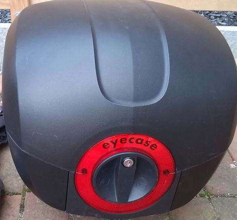

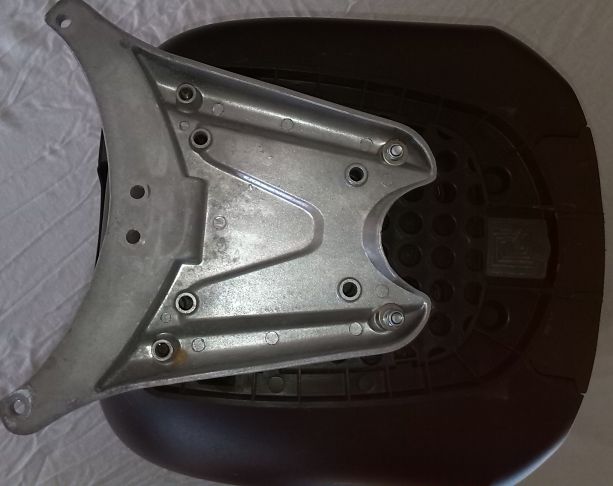

Hier mal das Bild vom Koffer, möglicherweise sind ja verschiedene Modelle verbaut worden: Hier die Unterseite mit montiertem Gepäckträger: Laut Händler soll es einen roten Knopf zum Entriegeln geben, aber den finde ich nicht.
Ich bin vermutlich echt zu doof um die Lösung zu finden.

Der Eyecase sollte mit dem Drehgriff entriegelt werden können.

Re: Emco Novi: Wie den Koffer abbauen?
ICH BRECH ZUSAMMEN!!!
Tatsächlich, man muss den Hebel ganz weit nach links drehen.
Da wär ich im Leben nicht drauf gekommen.
Tausend Dank!
Tausend Dank!
