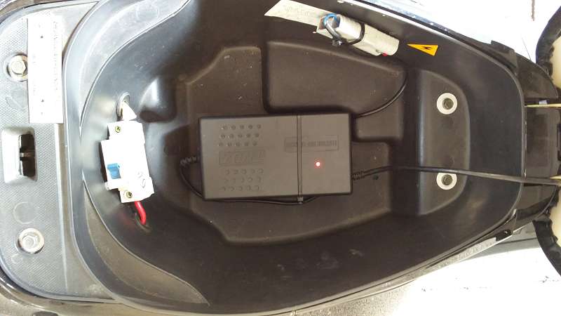

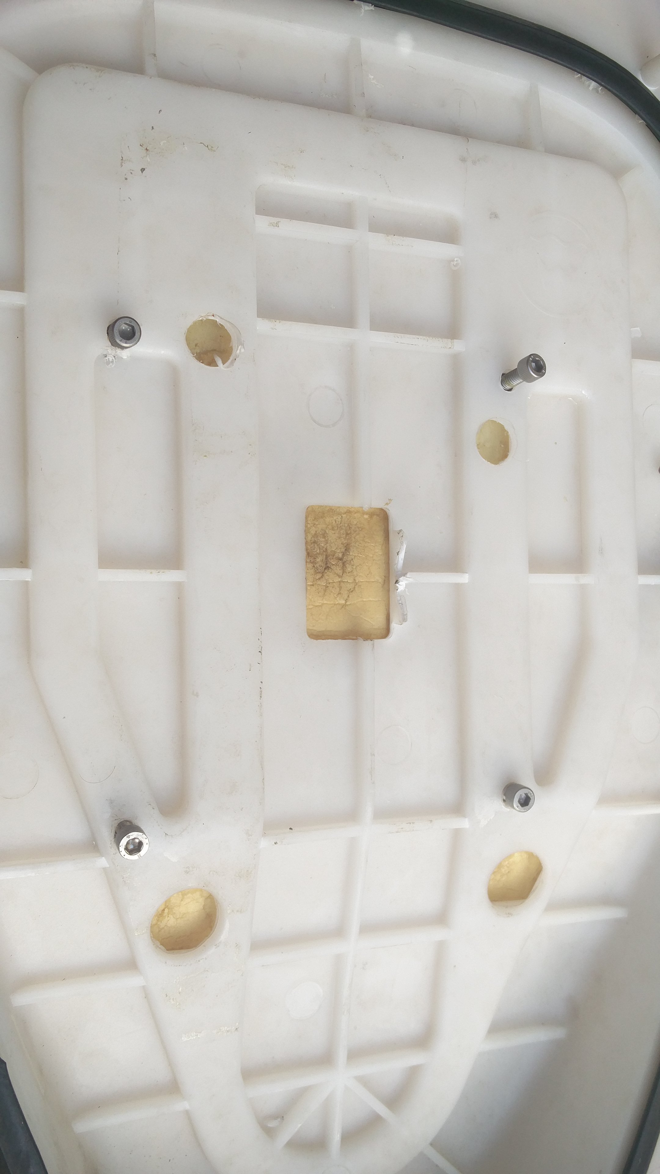

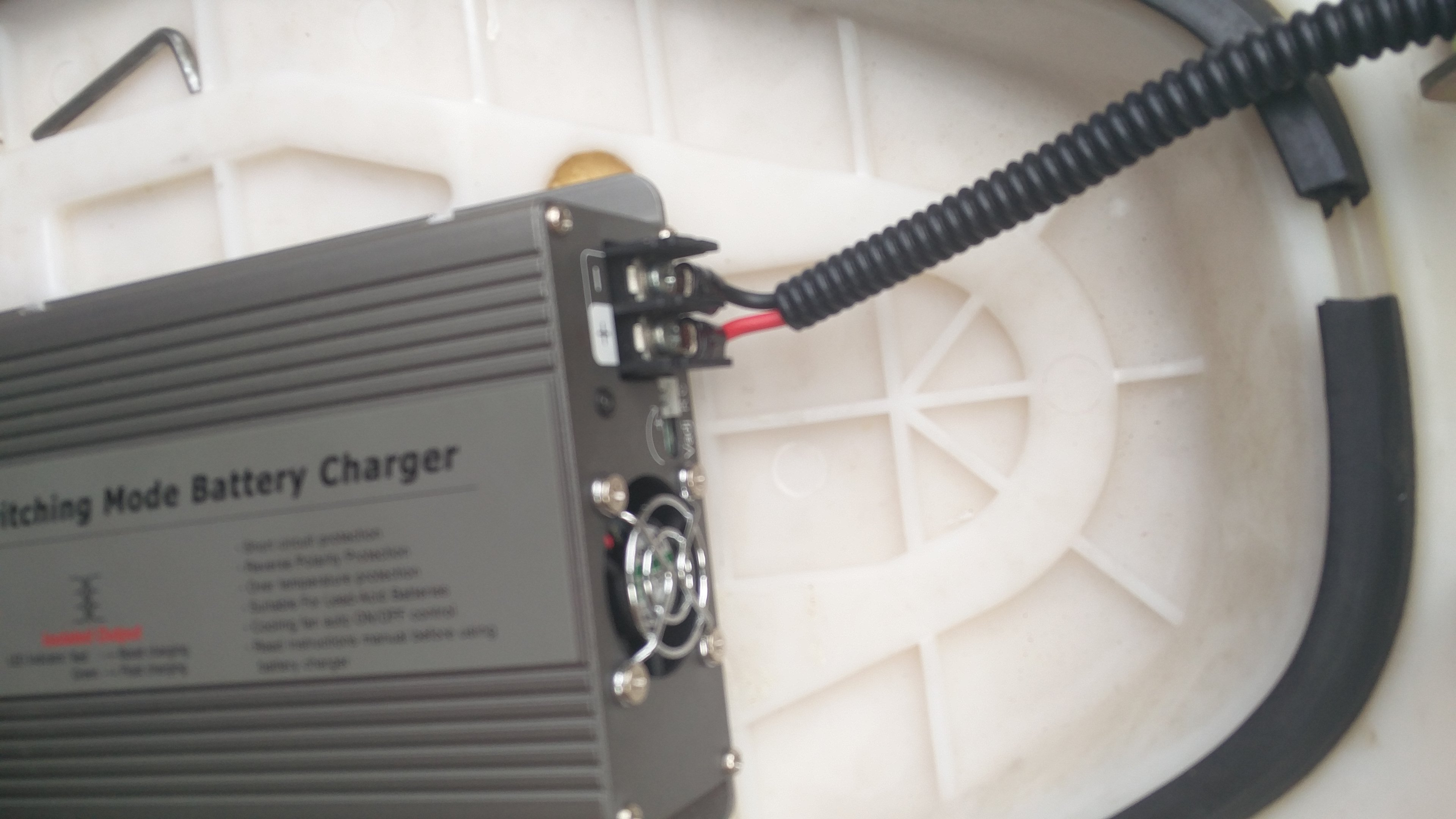

Das Helmfach ist ja eh zu klein für meinen Helm, aber dafür habe ich nun die Erlaubnis auf der Arbeit mal den Stecker in die Dose zu stecken. Von 130 Kollegen bin ich bisher der einzige mit einem Elektrofahrzeug. Also muss das Ladegerät nun mit. Alles was lose irgendwo liegt, klappert und scheppert rum. Die eigentliche Idee war das Teil eine Etage weiter unten anzubringen, aber da wohne ja schon die Balancer und so ganz trocken geht es da auch nicht zu. Der kleine Deckel hat 2 Löcher bekommen und das LG lässt sich noch ein wenig schieben um die Schraube zu lösen oder man nimmt einen neuen Kabelbinder.
Die Zugentlastung am Stecker ist ja nicht vorhanden, also das Kabel ein wenig umgelegt und fixiert, keine schöne Lösung, aber sinnvoll.

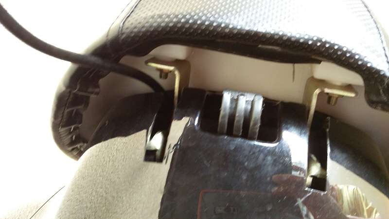

Der Stecker im Roller wurde um 45° gedreht, so kann der Stecker immer dran bleiben und die Sitzbank geht zu.
Die Sicherung ist verwindungsfrei montiert, auch nicht schön, aber so ging es am schnellsten.

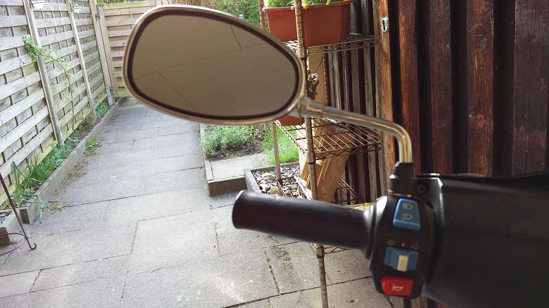

Die Spiegel sind etwas zu kurz geraten, habe den Winkel großzügig nachjustiert, ohne Anbauteile mit 2 Rohrstücken, und die Montage mit jeweils 6 Umdrehungen und Schraubenfest vorgenommen.

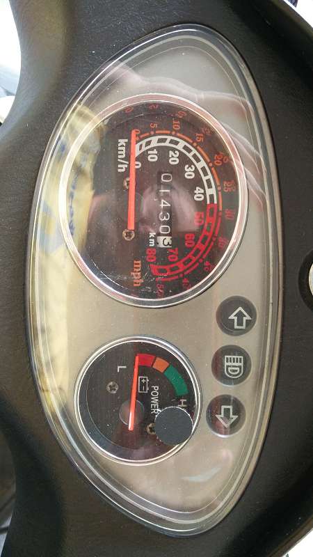

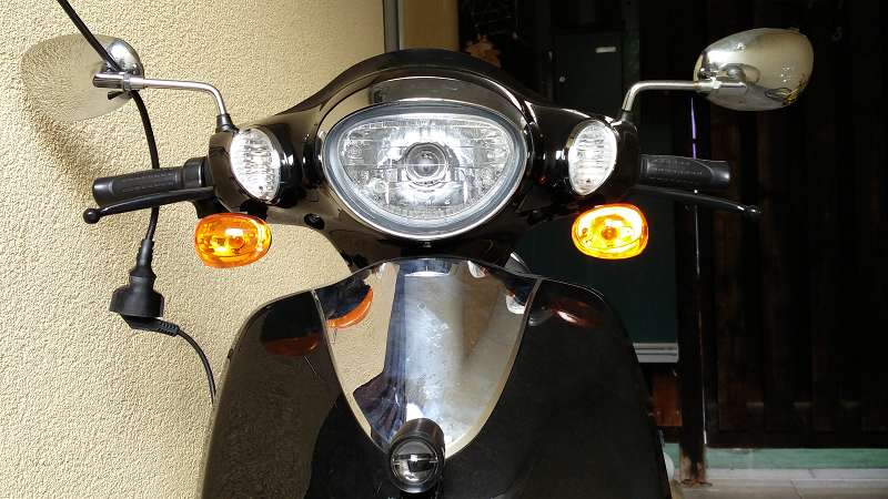

Der schwarze Punkt auf dem Tacho deckt die ROTE Kontrolllampe ab, das ROTE Dauerlicht nervt und irritiert Nachts, als Kontrolle für eine positive Sache stelle ich mir alles außer ROT vor.

...aber dass du dich damit zufrieden gibst, mit einem popeligen Aufkleber die ach so wichtige Kontroll-LED optisch zu versenken, hätte ich dir nicht zugetraut
Wie wäre es z.B. mit einem kleinen Vorwiderstand? Oder einem anderen Filter statt ROT ? Oder Kabel durchknipsen -> spart Strom, man kommt dann ca. 1m weiter

Ich hatte den Tacho schon 3 Mal in der Hand, aber das habe ich immer wieder vergessen.

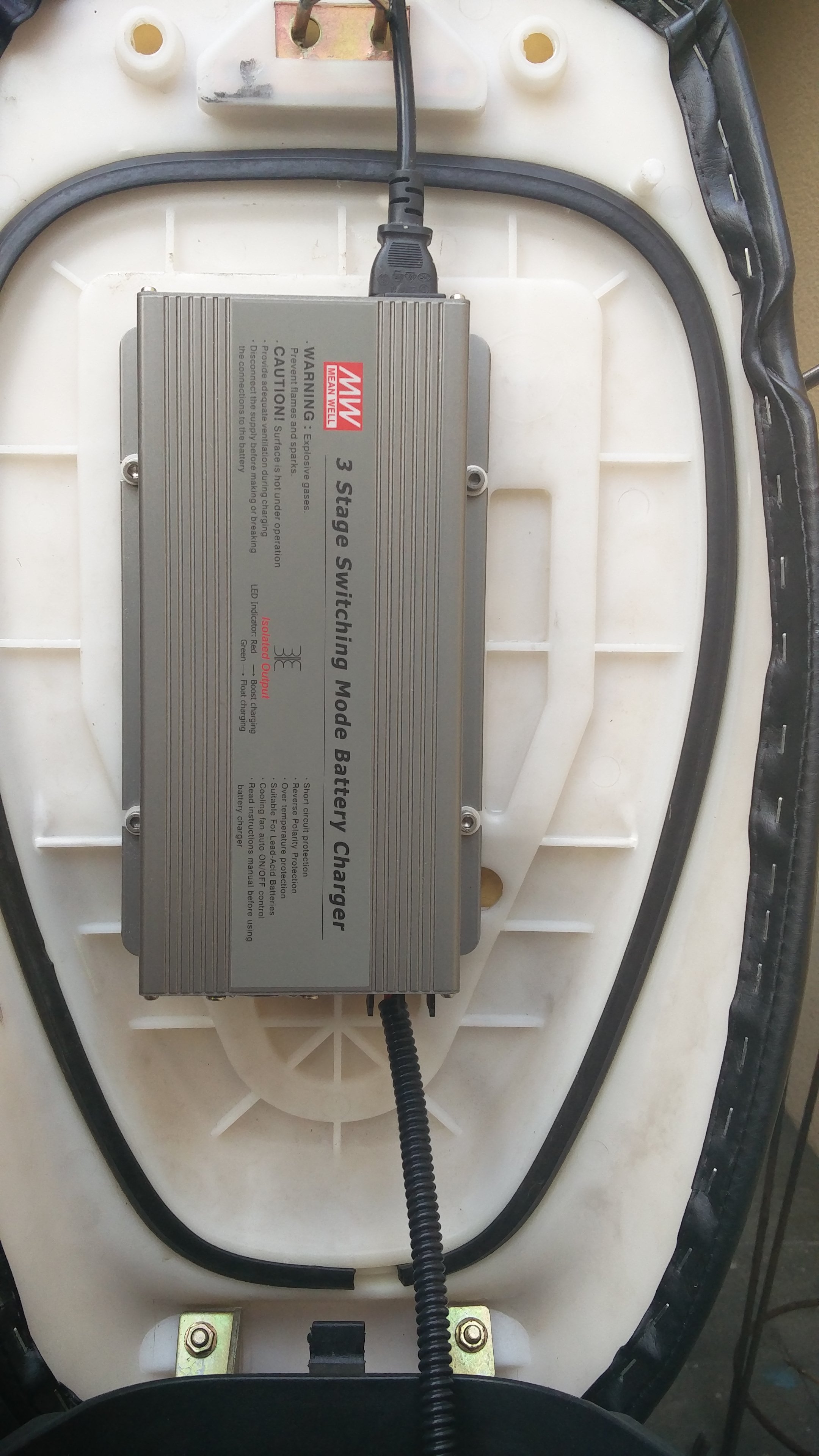

Neues Ladegerät installiert, nur vergessen die Richtige Richtung vom Lüfter vorher zu prüfen, morgen nochmal umdrehen und an das längere Kabel dann noch 2 Zugentlastungen montieren.

Heute alles umgedreht und eingestellt. Das Original LG hat Leerlauf 56,5 V um 48 V zu laden, das neue hatte ich auf 53 eingestellt und dann war das Messgerät defekt. Heute auf den selben Wert gestellt und Batterien sind schon Mal schneller voll und pendeln sich bei 54,8V ein. Da werde ich Morgen Mal sehen ob sich gefühlt was geändert hat, die 2 Blöcke komnen wohl Morgen, Kabel sind schon einseitig fertig und werden beim Einbau fertig gemacht. Das neue Messgeräte kann auch Temperatur, während des Ladens hatte die Abluft 43 Grad, da hat es ganz schön geackert. Winkelstecker ist auch schon montiert.

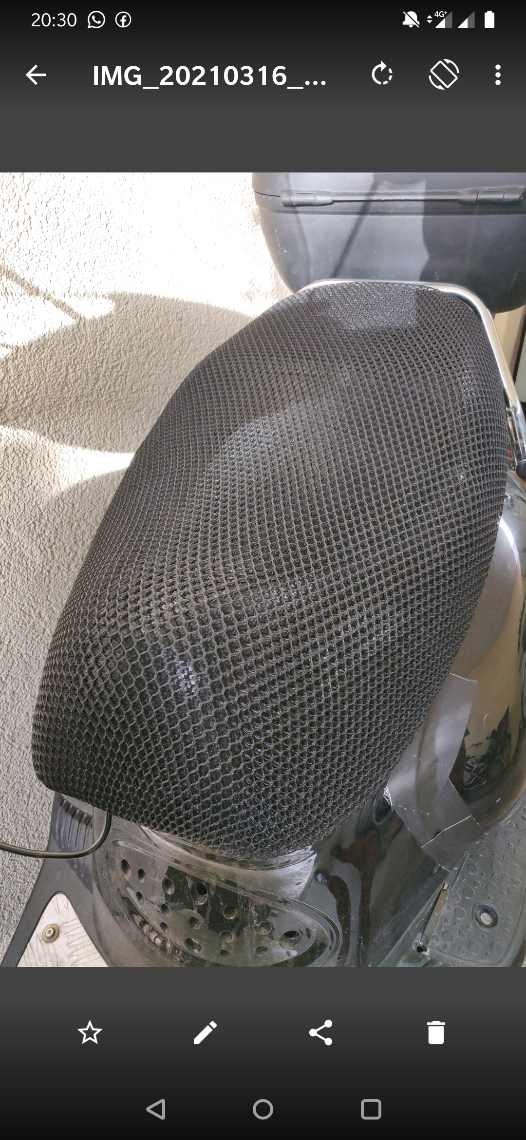

Heute gab es ein Meshnetz als Sitzbezug, das Klett ist gleich der Schere zum Opfer gefallen und es wurde ein Strick eingezogen.
