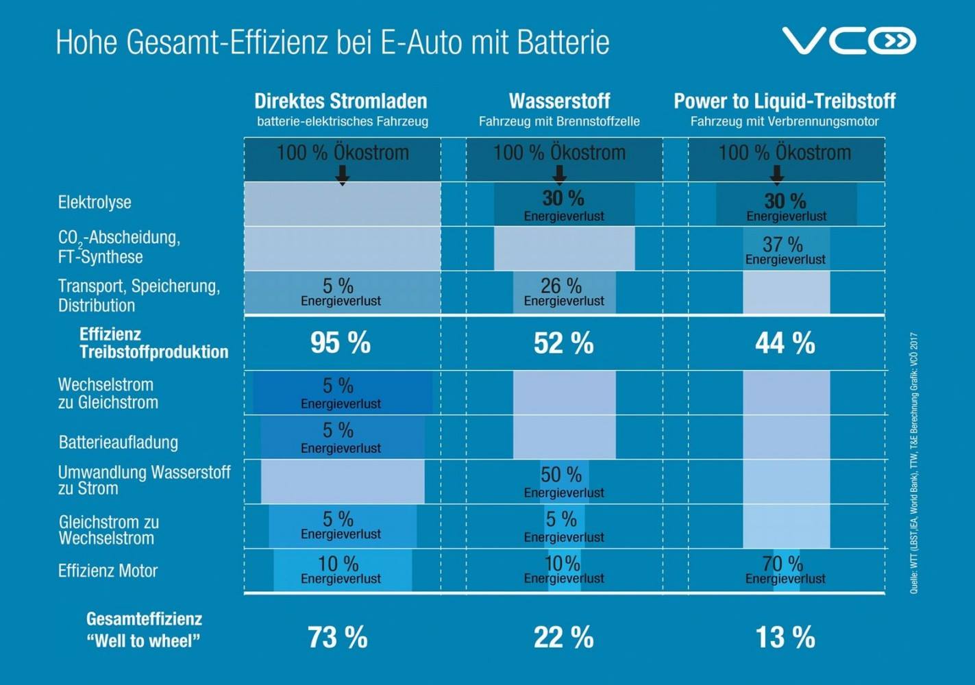

Wasserstoff ist lediglich 1/3 so effizient wie Batterie/Strom.
Macht meiner Meinung derzeit nur für Spezialanwendungen Sinn (Flugzeug würde mir jetzt mal einfallen).
Und dann wenn wir eine Überkapazität von Photovoltaik Strom haben, aber da sind wir meilenweit entfernt.
P.S.: Derzeit kostet 1 Wasserstoff Tankstelle auch noch ca. 1. Mio Euro.
Für mich steht fest, für die nächsten 20 - 30 Jahre wird Batterie/Strom die Nummer 1 sein & werden.
Ad. Umwelt. Ja der Mensch macht massive Eingriffe, die Batterie ist aber nach durchschnittlich 40.000 Kilometer bei Verbrenner klimatechnisch eingefahren. Second Life der Battereien kommt schon & Recyling auch. 1 Fabrik wurde schon Anfang 2017 fertig gestellt.

tiger46 hat geschrieben: Do 3. Mai 2018, 10:00 ...Wasserstoff ist lediglich 1/3 so effizient wie Batterie/Strom...
Wie gesagt: die effizienz des wasserstoffs kann uns schnurzpiepe sein, weil qua sonneneinstrahlung 100x mehr davon zur verfügung steht/stünde als wir brauchen.

Das gilt aber nur, wenn du die gesamte Erdoberfläche mit Solarzellen zupflasterst, die auch derzeit nur um 20% der eingestrahlten Energie in elektrische Energie umwandelt. Dazu kommen Transport- und Umwandlungsverluste. Bei der Elektrolyse wird übrigens Platin eingesetzt (Effizienzgewinn). Bei den Brennstoffzellen ist es derzeit sogar unverzichtbar. Das wird selten erwähnt, wenn Leute über Brennstoffzellen reden.
Fürs verdichten des Wasserstoffs ist übrigens auch noch mal Energie nötig. Einfach das Erdgasnetz kann man auch nicht verwenden (max. 5% kann man zusetzen, soweit ich weiß), weil Wasserstoff in Metall hineindiffundiert und es spröde macht. Mit speziellen Beschichtungen auf der Tank/Rohrinnenseite kann man das verhindern, ist aber sehr aufwändig.
