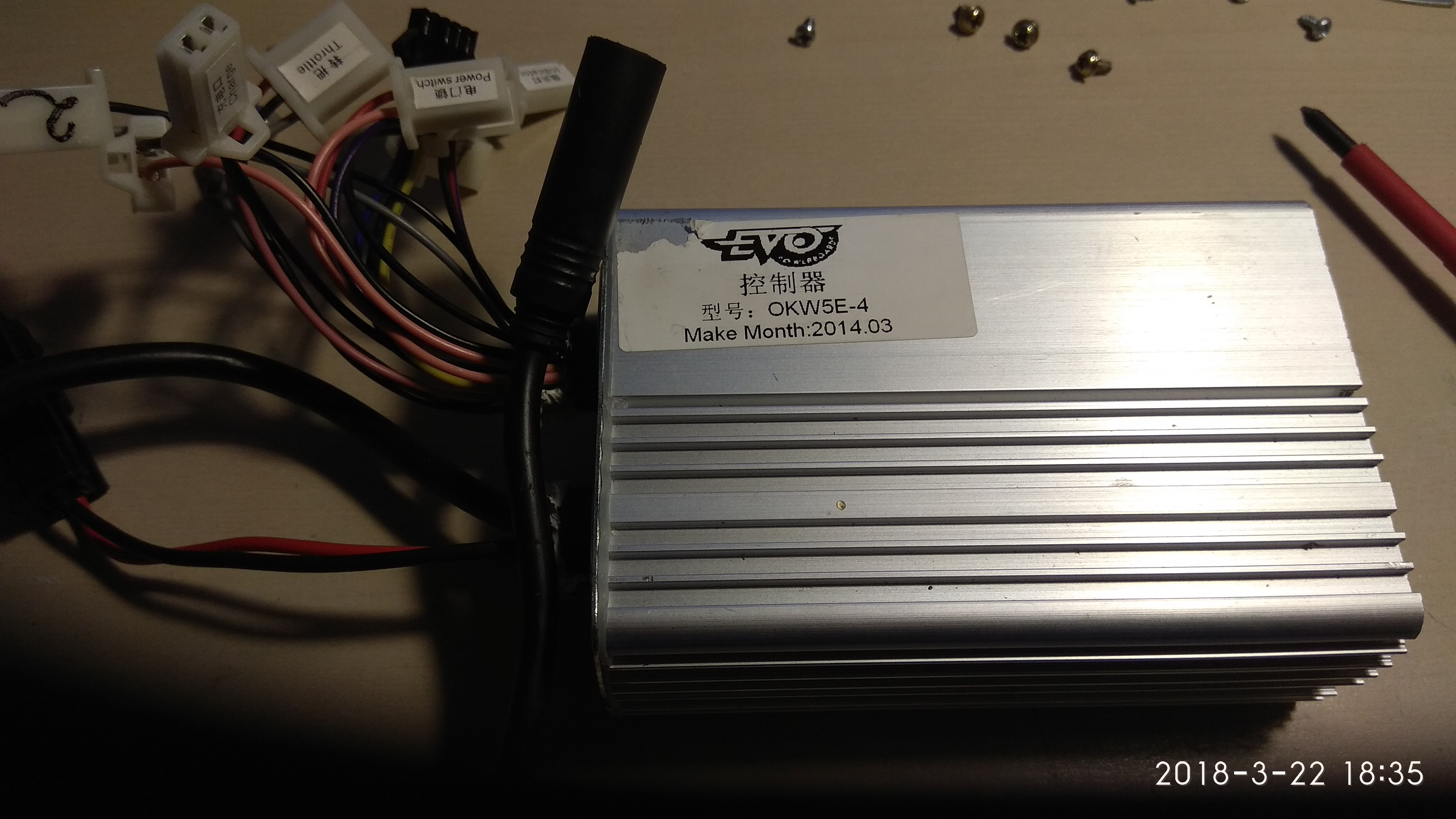

Vielen Dank Ingo für deine Antwort, der Link ist für den Controller mit 20km/h wo ist der unterschied ich habe einen Revoluzzi,
aber 22 km/h ist schon recht langsam darum die frage nach dem Controller vom 32km/h
Was würde dieser Controller bei einem Revoluzzi 20 km/h ausmachen.

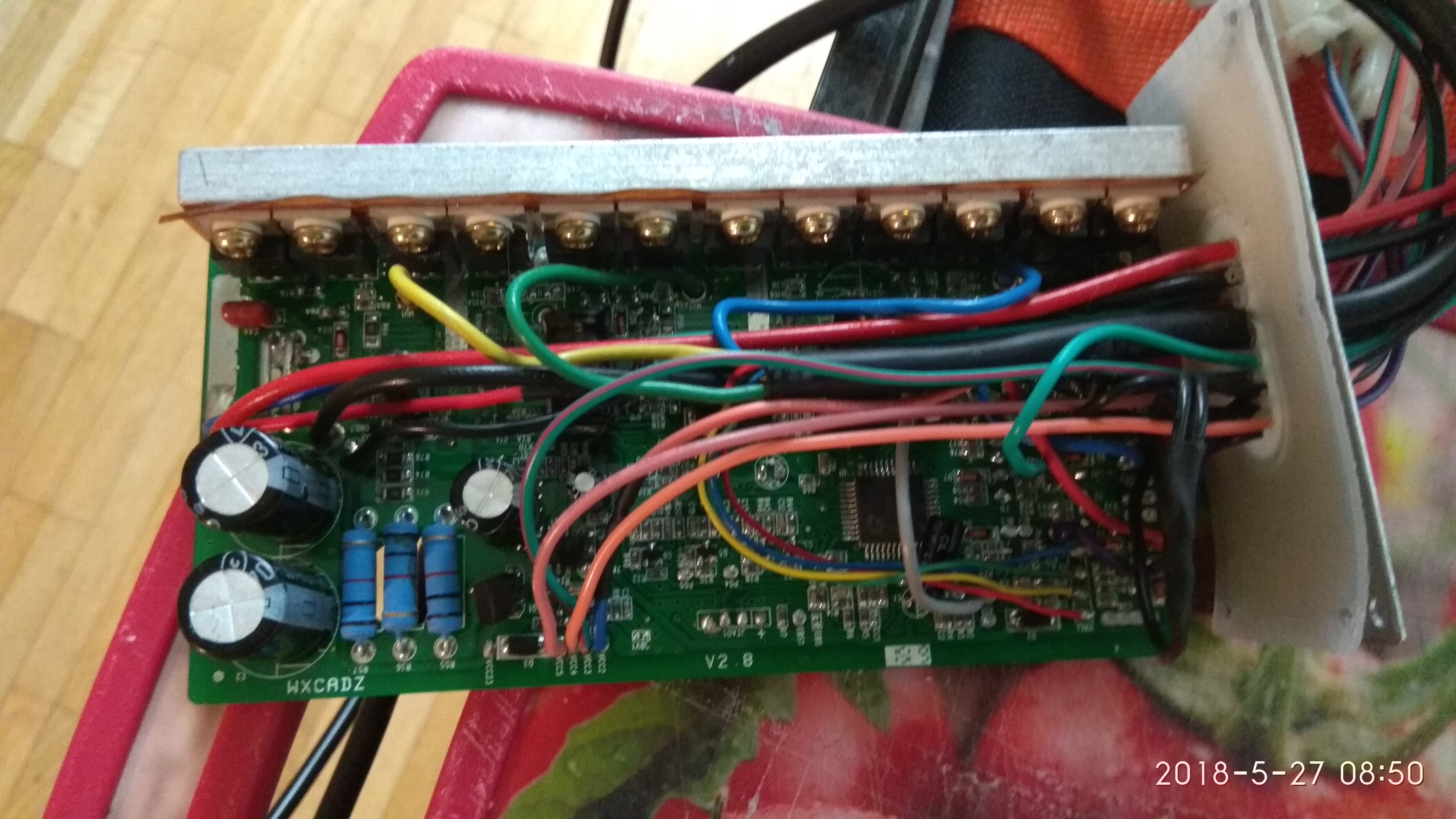

Ich habe den Controller jetzt ersetzt gegen einen 1000 Watt Controller mit 12 MOSFET der Originale hat nur 10
und siehe der Revoluzzi 20 geht jetzt 27 km/h und er würde sicher noch schneller gehen, denn ich denke, dass der Motor noch eine
Drehzahlbegrenzung eingebaut hat, warum auch immer.

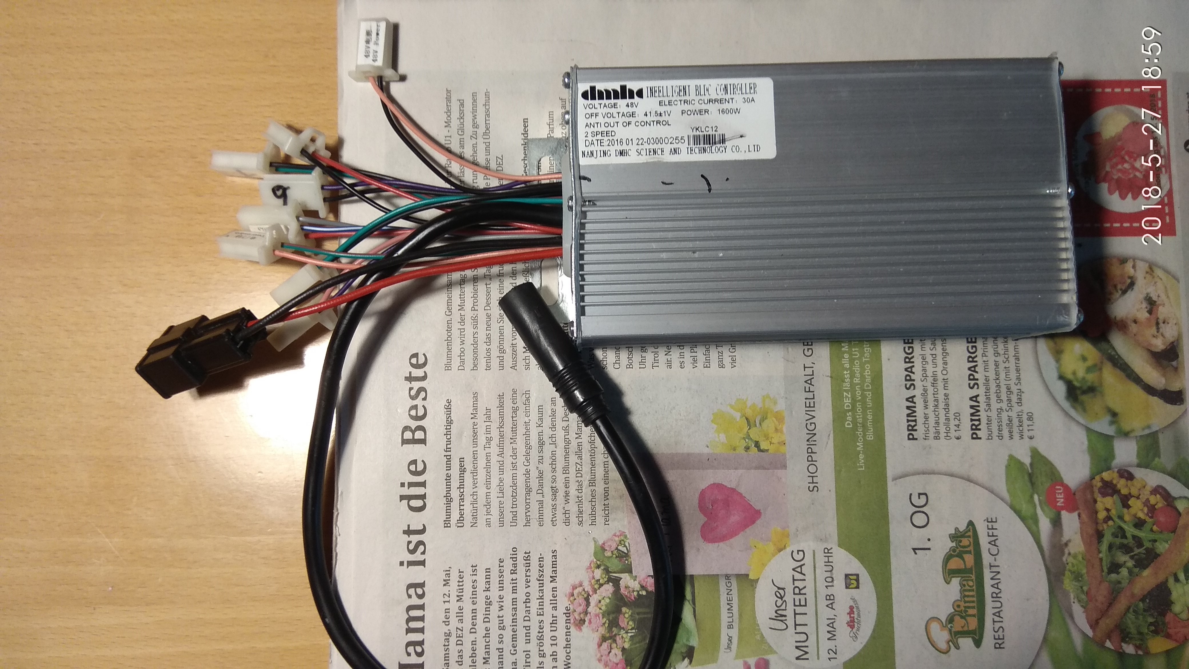

Hat das mit den Anschlüssen Deines neuen Controllers alles gepasst? Du schreibst von einem Controller mit 1000 Watt. Einem Bild entnehme ich aber der Aufschrift 1600 Watt.

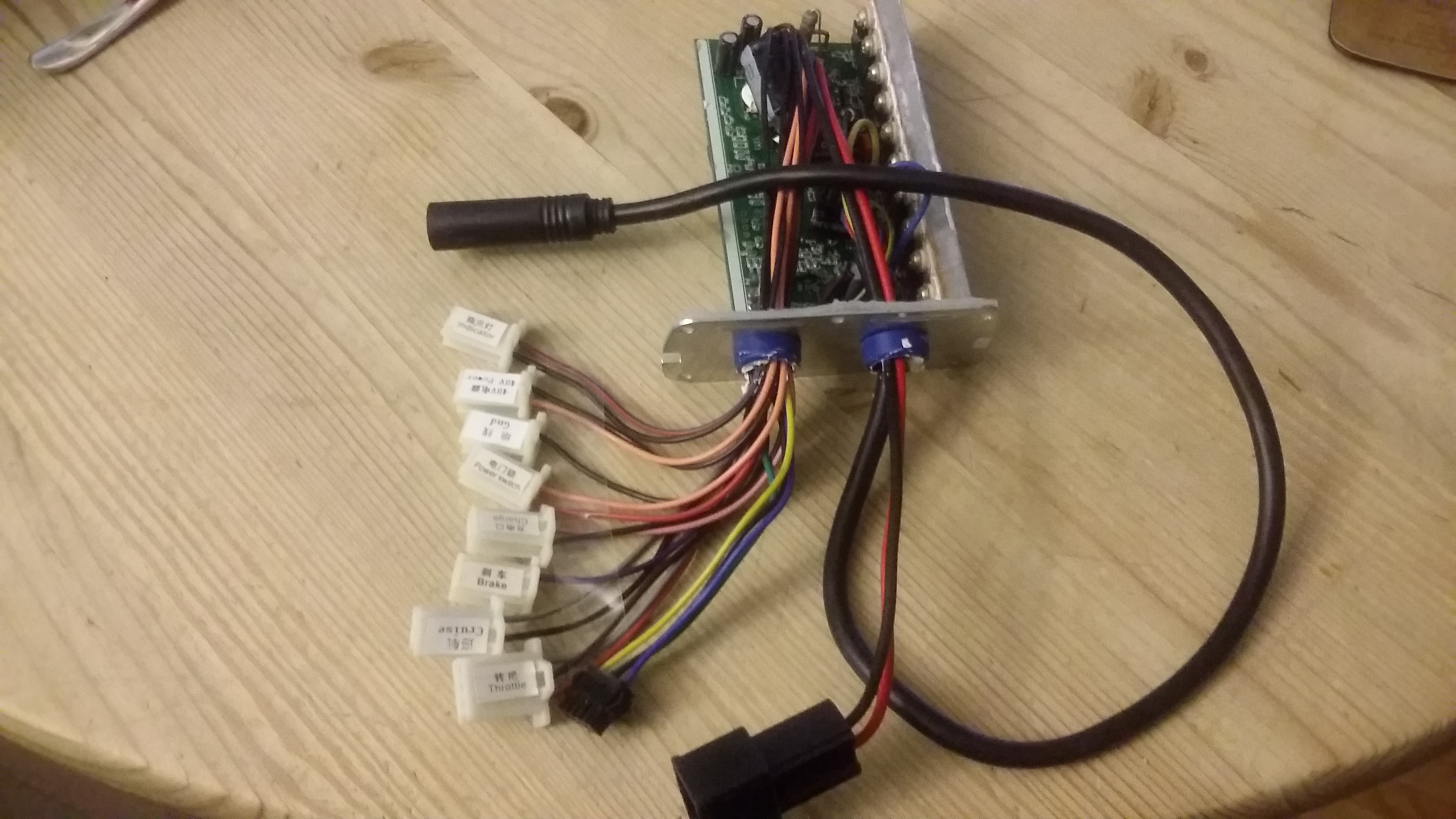

Guten Morgen Ingo
Ja es ist ein 1600 Watt Controller, habe alle Anschlüsse vom alten Controller übernommen nach dem zweiten Versuch mit der Drehung des
Motor Anschluss war alles gut.
Grüeße Bruno
