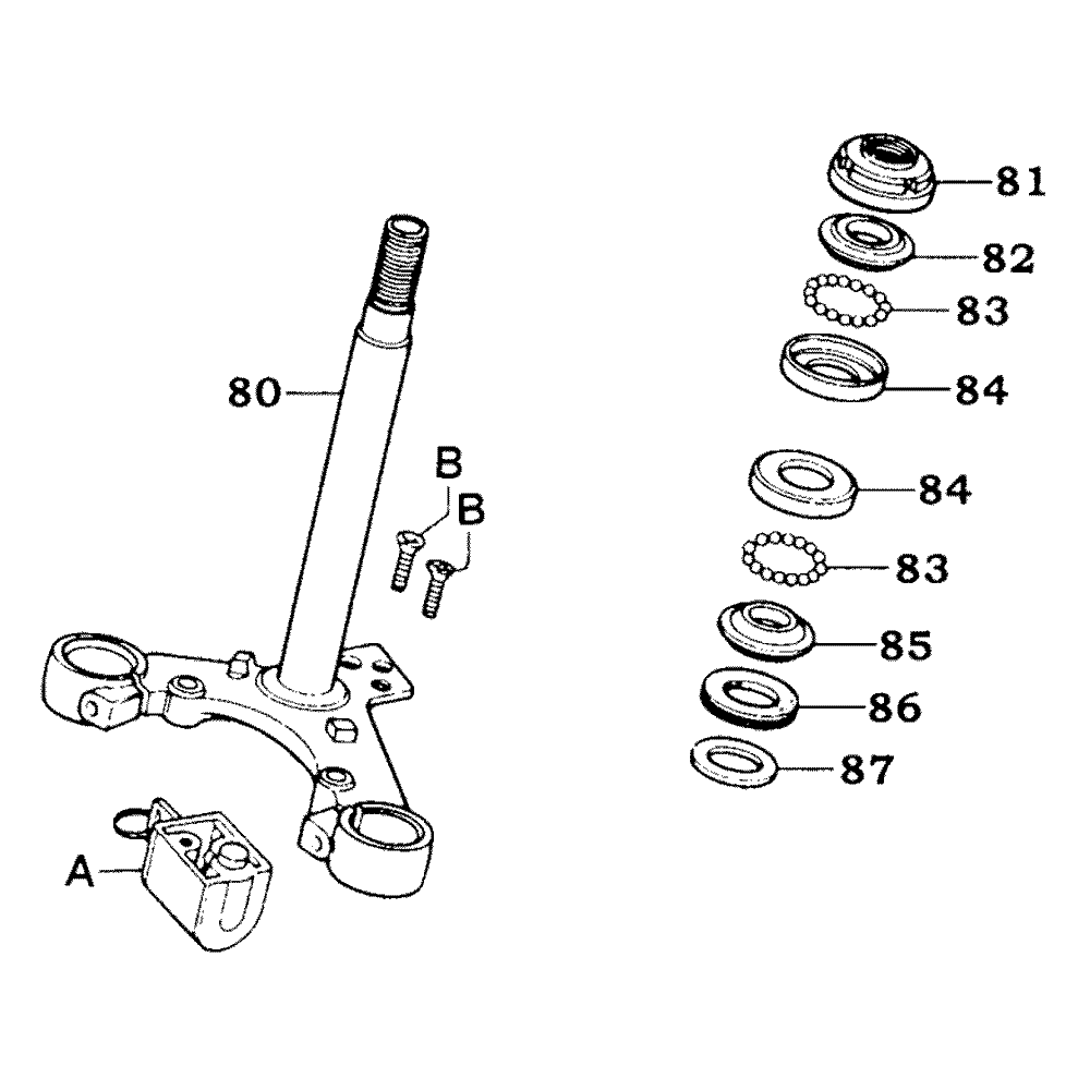

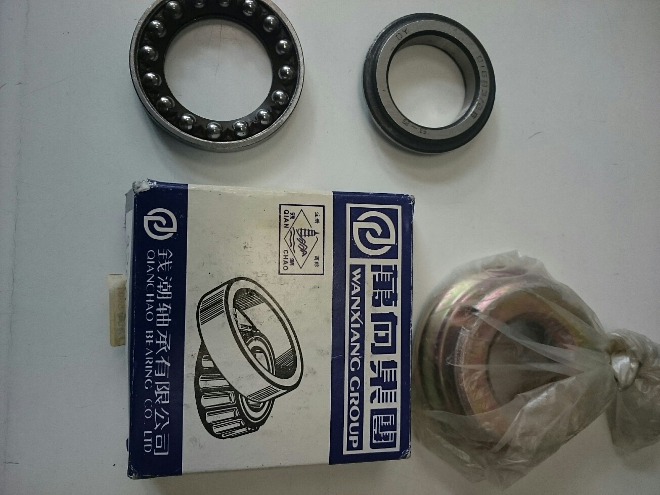

- Beiträge: 6594
Re: Lenkkopflager rastet
Gehe man davon aus, dass deine Lenkkopflager Kugeln haben. In der Regel sind Bezeichnungen auf den Lagern eingelasert. Bilder sagen mehr als Worte:

Ich denke auch es ist ein Kegelrollenlager. Auch zu finden bei Racingplanet.de

Ein Kegelrollenlager sollte aber ein (fast) ewiges Leben haben.....
- Beiträge: 7384
Hallo,achim hat geschrieben: So 20. Mai 2018, 00:16 Ein Kegelrollenlager sollte aber ein (fast) ewiges Leben haben.....
dem würde ich mich auch anschließen. Wenn das untere Lenkkopflager (das die Hauptlast trägt) ein Kegelrollenlager ist,
würde ich zunächst prüfen ob es tatsächlich daran liegt. Eine Rastung kommt eigentlich nur bei Kugeln vor, weil diese auf einem Punkt aufliegen und sich dort eindrücken. Villeicht ist die Rastung aber auch im oberen Lager (dass vermutlich Kugeln hat). Durch zu starkes Anziehen des Vorspannringes kann auch das obere Lager leiden (das beim Fahren kaum Last trägt). Müsste nur das obere Lager getauscht werden, ist der Arbeits-Aufwand meist deutlich geringer.
An Spezialwerkzeug (falls man es selbst mach) wird (für oben) vermutlich ein Hakenschlüssel und ein Schraubenschlüssel in der (großen) Schlüsselweite der Spannmutter sowie ein langer Dorn oder Schraubenzieher gebraucht. Heißluftföhn ist beim Einbau hilfreich.
