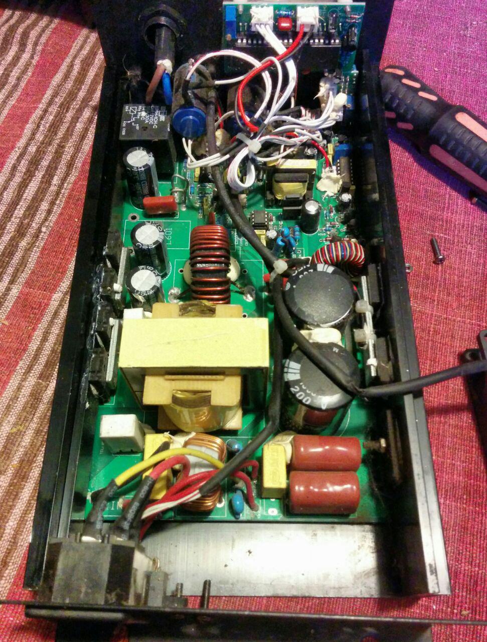

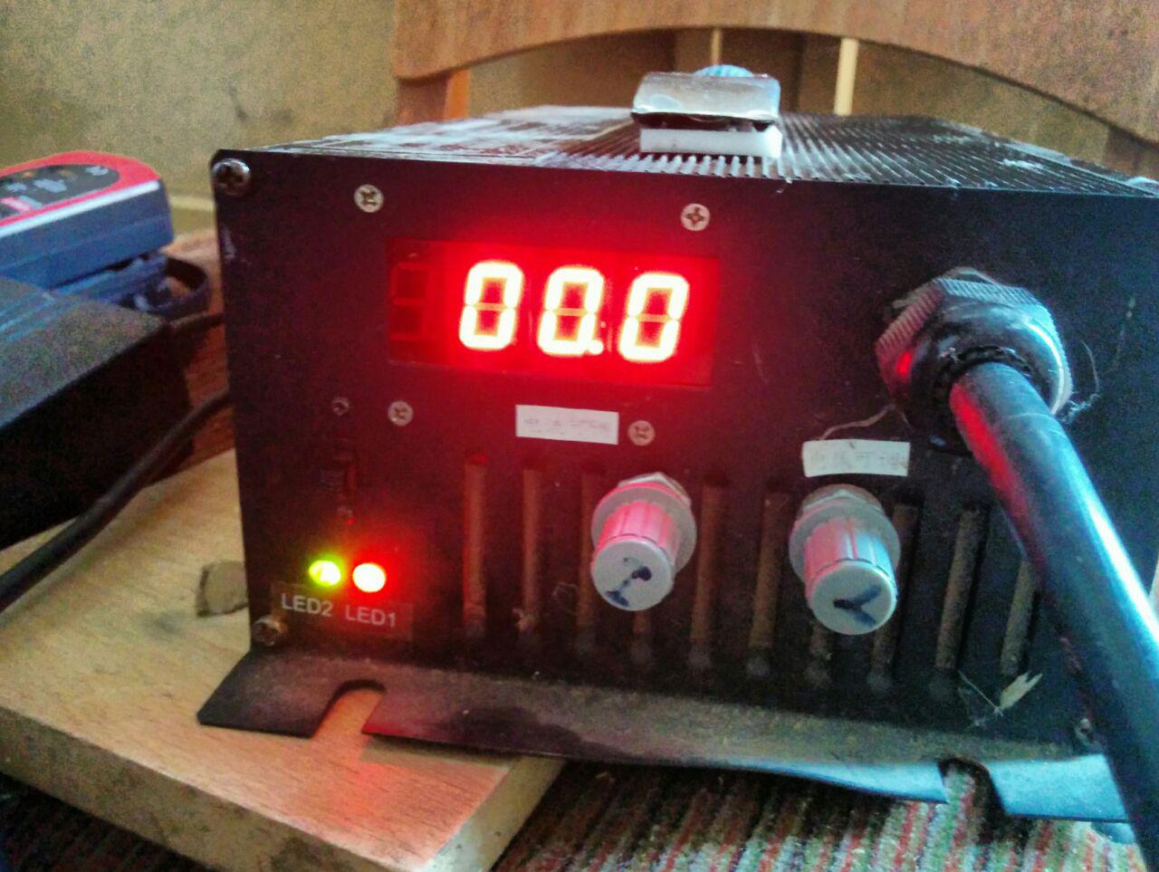

Mein Ladegerät (http://shop.lipopower.de/LiFepo-Lader-9 ... ngang-230V) zeigt mir bei einer Spannung von 50,7V and, dass der Akku voll sei: Ab und zu lädt es, geht aber nach kurzer Zeit (Sekunden bis Minuten) wieder aus. Zuerst dacht ich an Kabelbruch, aber den kann ich jetzt ausschließen. Danach hatte ich die Temperaturregelung im Ladegerät im Verdacht, aber der Lüfter läuft ohne Probleme mit 12V Fremdquelle. Allerdings geht ohne Fremdquelle nix, der Lüfter bleibt stumm.
Ich bitte um Hilfe. Ich habe zwar noch die Möglichkeit mittels 12V-Ladegerät zu laden, aber das dauert ewig.
Fotos vom Inneren können gemacht werden, messen kann ich mit Multimeter auch.

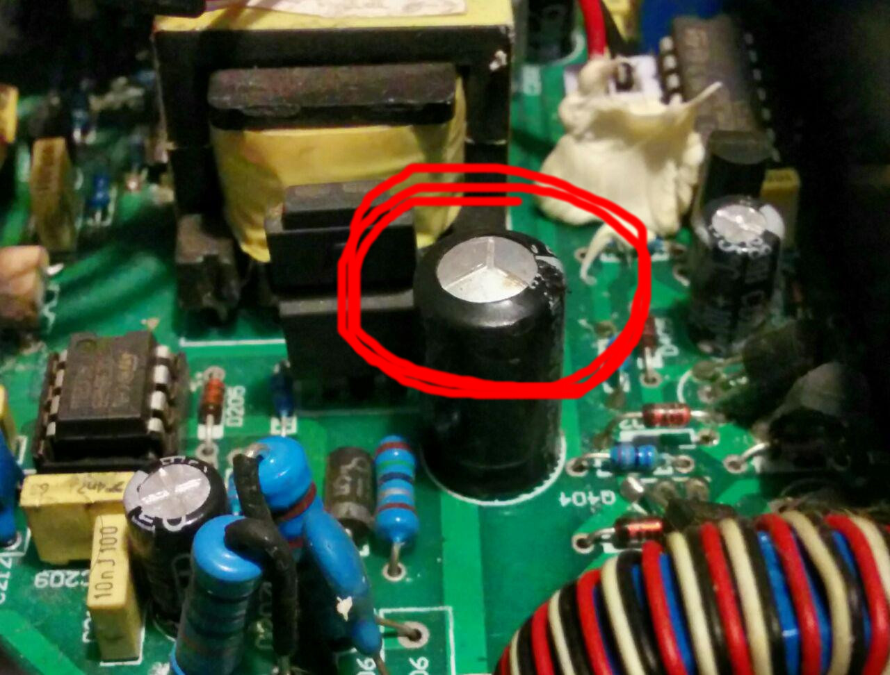

Ein Elko sollte wohl nicht gewölbt sein, mehr kann ich da jetzt auch nicht sagen,
Aber ich hatte auch mal den Elko gewechselt und es hat trotzdem nix gebracht.

Könntest du auch mal ein Foto von der Rückseite der Platine machen.
Es könnte auch eine "kalte Lötstelle" sein.

Hm. Grundsätzlich gern. Leider sind kleine Kühlkörperchen am Gehäuse festgeschraubt. Ich nehme an, dass es reicht nachher wieder Wärmeleitpaste aufzutragen und sie festzuschrauben?Harry hat geschrieben: Fr 18. Mai 2018, 21:04 Könntest du auch mal ein Foto von der Rückseite der Platine machen.
Ich könnte evtl auch scannen, da wäre die Auflösung und Ausleuchtung besser…

Leider wusste der Herr Hofmann keinen Rat außer "Wackelkontakt".
Ich habe mal die Platinenrückseite im momentanen Zustand gescannt (1MB) und fotografiert (8MB). Vielleicht ist ja was zu erkennen für die Spezis
(Dank undurchsichtiger Dateianhangsbeschränkungen hier im Forum liegen die Bilder auf meinem Server.)

Die Platine/Kontakte sollte man mal reinigen. Kontakt Chemie WL Sprühwäsche ist gut.
Ist der aufgeblähte ELKO denn gewechselt worden? Der ist auf jeden Fall hinüber und das macht solche Ausfälle.
