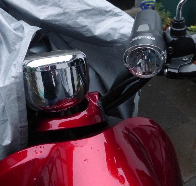

Da wir auch viel Nachts und im Dunklen fahren, haben wir eine Notfall -Lampe installiert. (Standard LED-Fahrradlicht vom Aldi)
