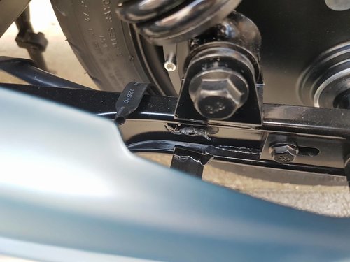

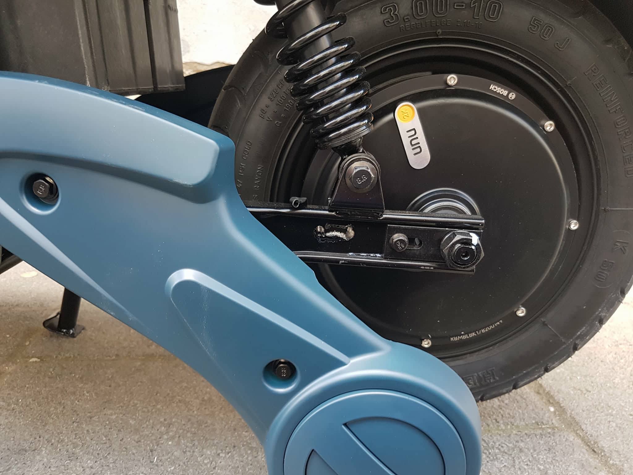

Hallo!
Mein unu wurde gestern geliefert.
Leider ist eine kleine Schweißnaht, die die Abdeckung am Hinterrad befestigt, gebrochen.
Leider hat sich unu gestern nicht mehr zurück gemeldet und heute ist Feiertag.
Daher bitte ich um eine kurze Einschätzung, was damit zu tun ist.
Ich habe die Abdeckung erstmal mit Schnur und Klebeband befestigt.
Vielen Dank!

Also unbedingt an Unu wenden damit die das in der Bosch Werkstatt reparieren - falls es wirklich nur die Abdeckungsaufnahme ist und kein Trägendes Teil kannst du auch ohne weiterfahren die Plastikteile da sind nur aus designgründen
