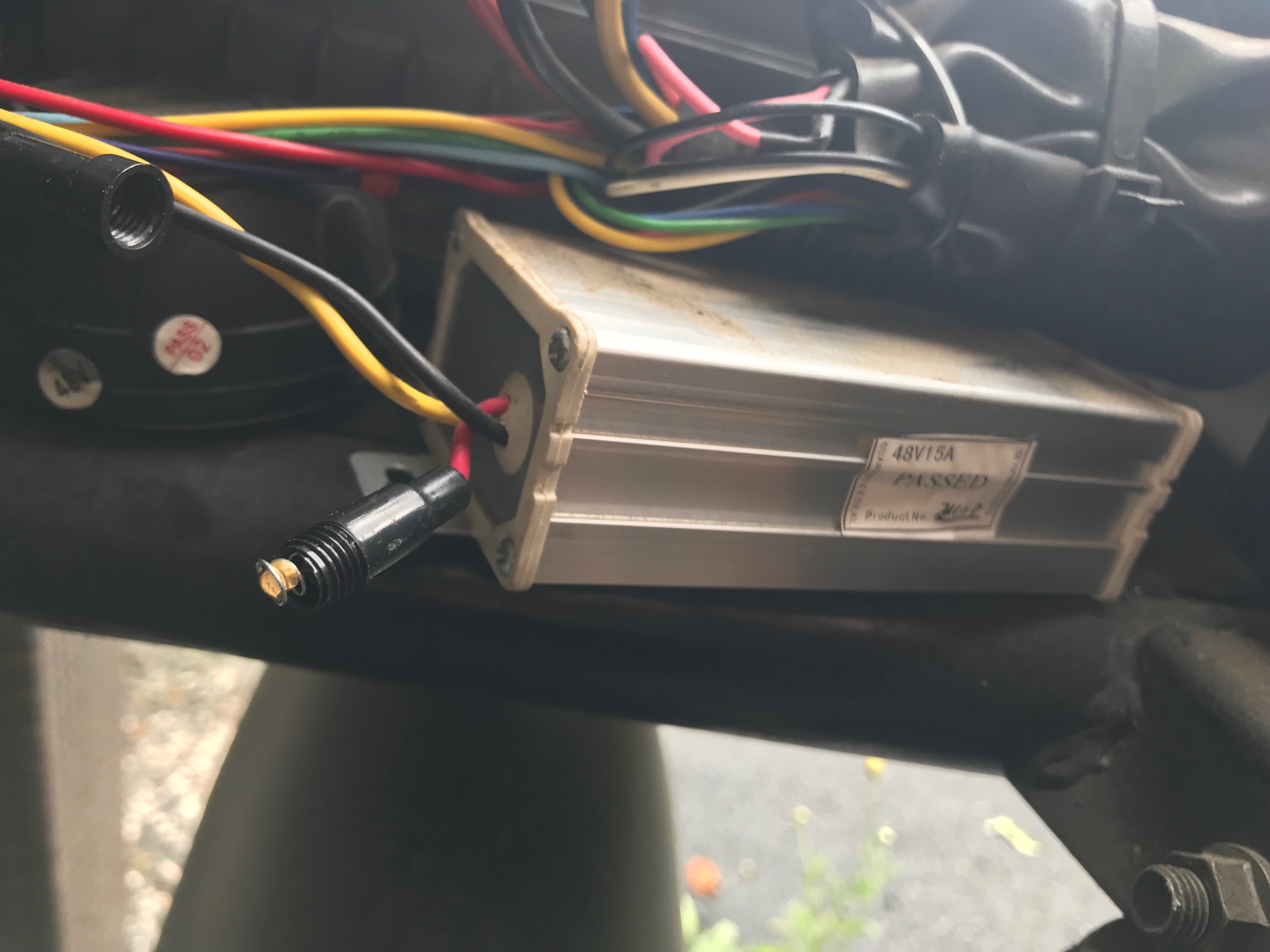

Bei meinem Novum S3000 versagte die 12V-Elektrik während der Fahrt plötzlich und dauerhaft. Alle 12V-Verbraucher sind auf einen Schlag ausgefallen und ließen sich auch durch keine Tricks wie Hauptschalter wieder aktivieren. Der DC/DC-Converter bekommt seine 54V über den roten Eingang, auch die Sicherung ist intakt. Leider ist am gelben Ausgang gegen Masse keine Spannung feststellbar. Reicht das um damit einen defekten Converter zu diagnostizieren?
Auf dem Bild der Converter mit heraus genommener 10A-Sicherung (diese ist in Ordnung).
Hat noch jemand einen Tipp?
Vielen Dank.

Das riecht tatsächlich nach einem defekten DC-DC Converter...
