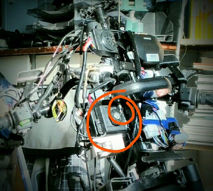

Ich hab a bisserl an meinem Roller gebastelt übern Winter und hab unter anderem sämtliche Kabel und Leitungen in der Front neu verlegt, damit nichts scheuert, wackelt und auch im Nassen zuverlässig ist. Naja, um halt Defekten im harten Stadtbetrieb vorzubeugen und das Gewissen zu beruhigen, zu wissen, was wo ist und wieso...
Kurze Rede, wenig Sinn.
Mein Problem: wenn ich den Gaszug so verleg, wie ich es für gut halte, wird der Roller beim lenken nach links, so ab 30° Einschlag schneller, denn der Zug zieht den Regler hoch, samt Bowdenzughülle, so 3-4mm.
Ich dachte, ich besorge mir einen längeren Zug, aber ich find nichts in Netz. Es ist so ein Zug mit zwei Tönnchen oben je eins und unten eins. Ich dachte es gibt da Standardgrößen oder so.
Weiß jemand, wo man Gaszüge online bekommt, oder muss ich selbst basteln?

Naja, es gibt Roller mit Gaszug (Niu...), da wird über die Manschette am Gasgriff ein Bowdenzug (ähnlich Cantilever-Bremse / V-Brake) ein Regelmodul bedient, welches den Sollwert für den Controller vorgiebt.
Es gibt auch Ride by Wire Systeme, welche moderner sind und einen elektronischen Gasgriff haben (Bossman...).

Moin, normal sollte das ein guter Fahrradhändler auf Mass fertigen können.

Das Potentiometer / der Encoder sitzt einfach nicht direkt im Griff sondern an einer anderen Stelle...

Meines Wissens (ich habe die Front noch nicht geöffnet) wird an diesem Umsetzer auch der beim 2016 und 2017er NIU N1S vorhendener mechanische Fahrprogrammschalter (Drehschalter) umgesetzt. Ab dem 2018er (mit dem neuen Schaltelementen) landen die Signale direkt digital am Controller. Insofern fand eine logische Fortentwicklung statt.
