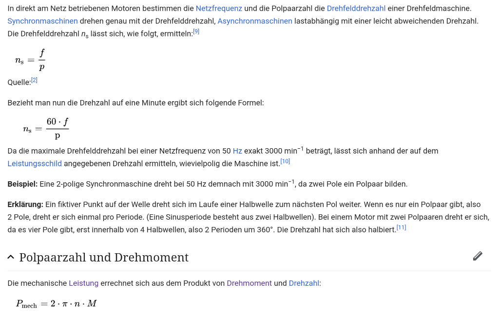

Da hast du was falsch verstanden.dreamer291 hat geschrieben: Sa 9. Jun 2018, 17:22 Frag mal bei QS Motor nach nicht die Polpaare sondern die Anzahl der Wicklungen bestimmen das Verhältnis aus Drehmoment zu Drehzahl.
Quelle Wikipedia:
Hier der Link:
https://de.m.wikipedia.org/wiki/Polpaarzahl
Lies mal komplett durch, dann verstehst du warum.QS Motor hat Motoren mit 28, 23, und 16 Polpaaren, die mit 16 Polpaaren sind die Effizientesten und stärksten.

Wenn du Synchron oder Asynchron Maschinen mit Netzfrequenz betreibst mag das für dich zutreffen.
Hier ist bestimmt niemand mit Netzfrequenz + Frequenzumrichter unterwegs.
Ich nutze Bürstenlose Gleichstrommotoren (BLDC) und da wird die Drehzahl über die Anzahl der Wicklungen bestimmt
Nabenmotoren bekommt man deshalb unterschiedlich gewickelt, so erhält man bei einer bestimmten Spannung eine bestimmte Drehzahl.
Bei den Motoren auch in kv (rpm/V) angegeben.

Oh man, du hast Ahnung.....dreamer291 hat geschrieben: So 10. Jun 2018, 04:12 Wenn du Synchron oder Asynchron Maschinen mit Netzfrequenz betreibst mag das für dich zutreffen.
Der bürstenlose Gleichstrommotor (englisch Brushless DC Motor, abgekürzt BLDC) ist eine Drehstrom-Synchronmaschine
Und ja, jeder der mit einem BLDC Motor unterwegs ist, ist auch mit einem Frequenzumrichter unterwegs. Der Frequenzumrichter oder auch Motorcontroller, Drehzahlregler, ESC wandelt den Gleichstrom der Batterie in Drehstrom mit den entsprechenden Frequenzen um.
