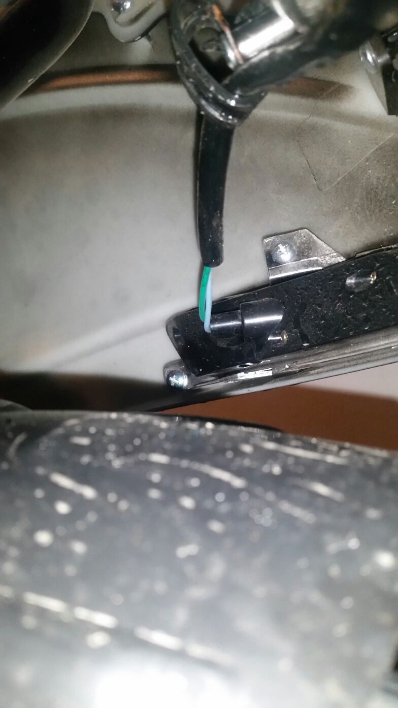

Bei mir sind bzw. waren die Kabel prima verlegt:

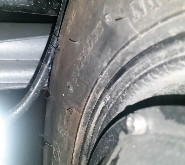

Kabel an Hinterrad, wie schon in anderem Tread geschrieben, war bei mir auch so bescheiden verlegt.
Ebenfalls das hintere Schutzblech, welches geschliffen hat.
