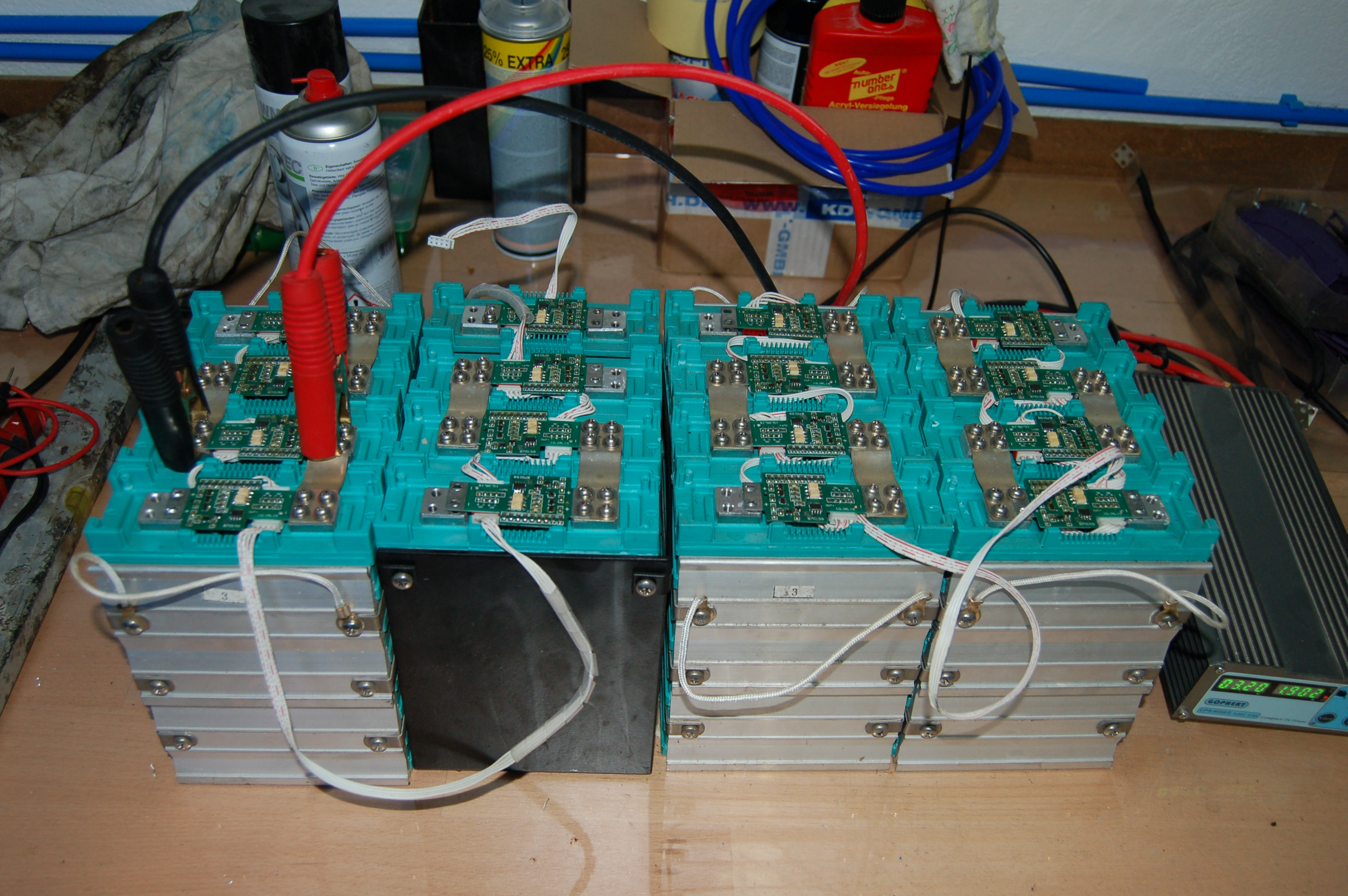

Re: ME-Aktiver Balancer 5A Balancer Strom

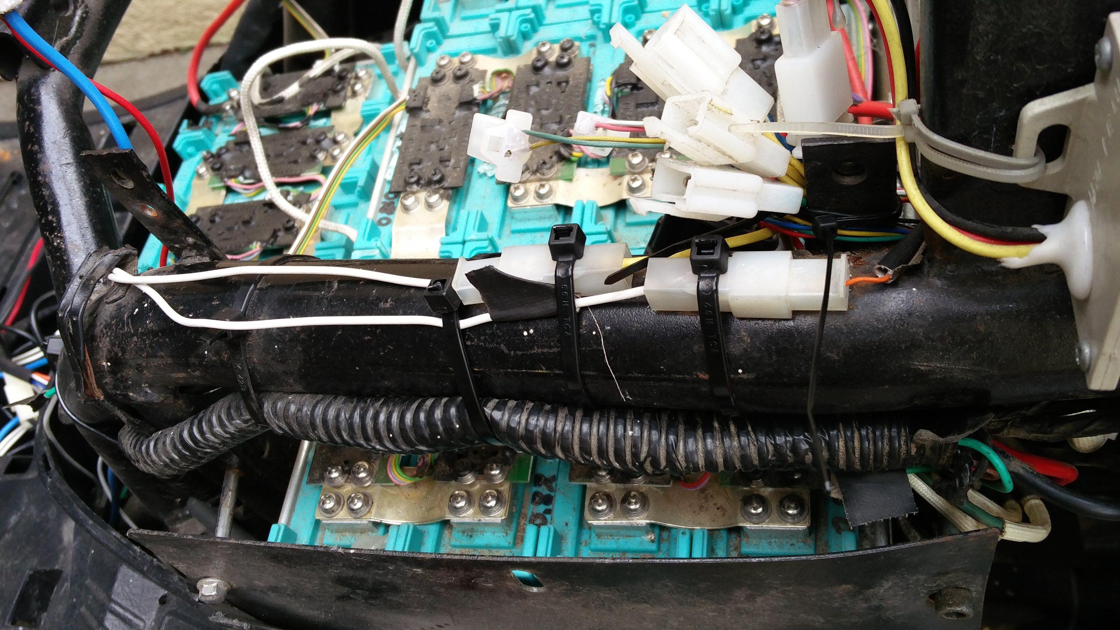

ich habe einen unbenutzten Tisong TM-800 erworben und diese Akkus mit dem BWS darin gefunden. Das sieht doch nach dem ME-BMS aus ?

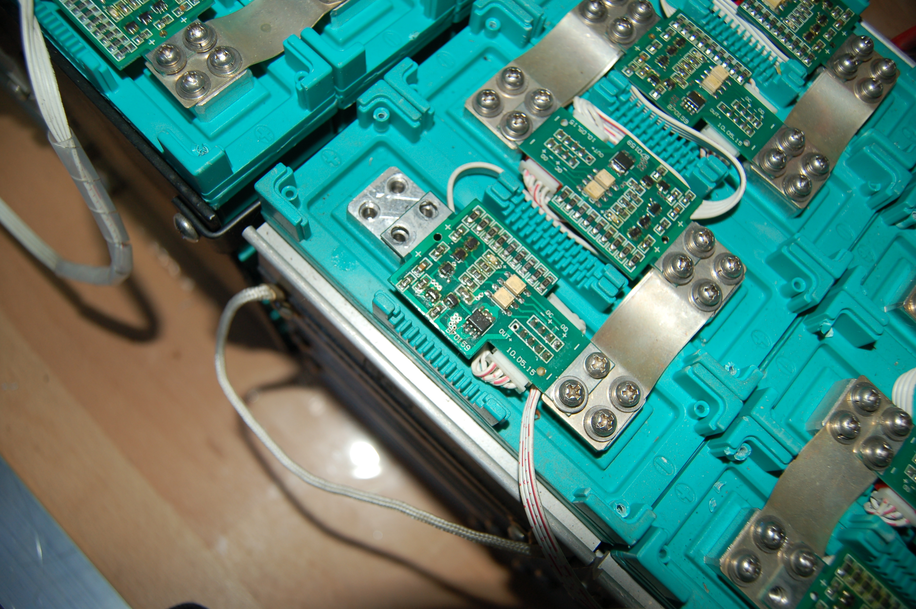

So ähnlich sieht es in meinem 5 Jahre alten GoE auch aus, wenn die Spannung bei 67 V ankommt fängt das System an zu arbeiten. Allerdings ist das Kästchen aus China und der gute Mann aus Fürth hat die Leiterplatten mit Folie übersprüht.....
Laut Beschreibung in dem PDF gibt es keine Kabelverbindung zwischen den Modulen, du hast die selben Stecker und Kabelfarben auf deinem Bild.

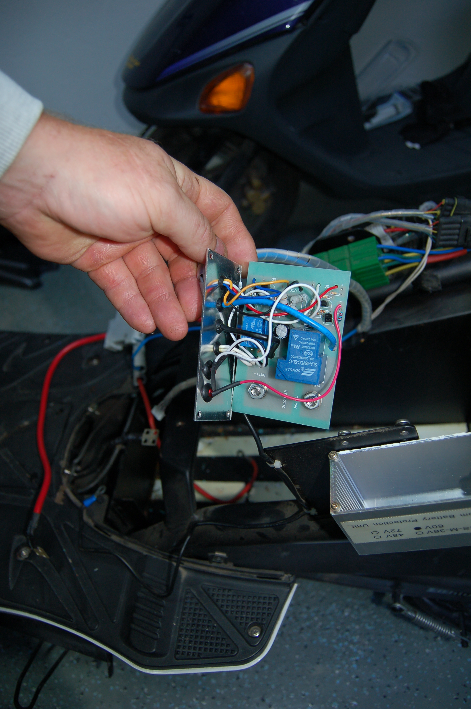

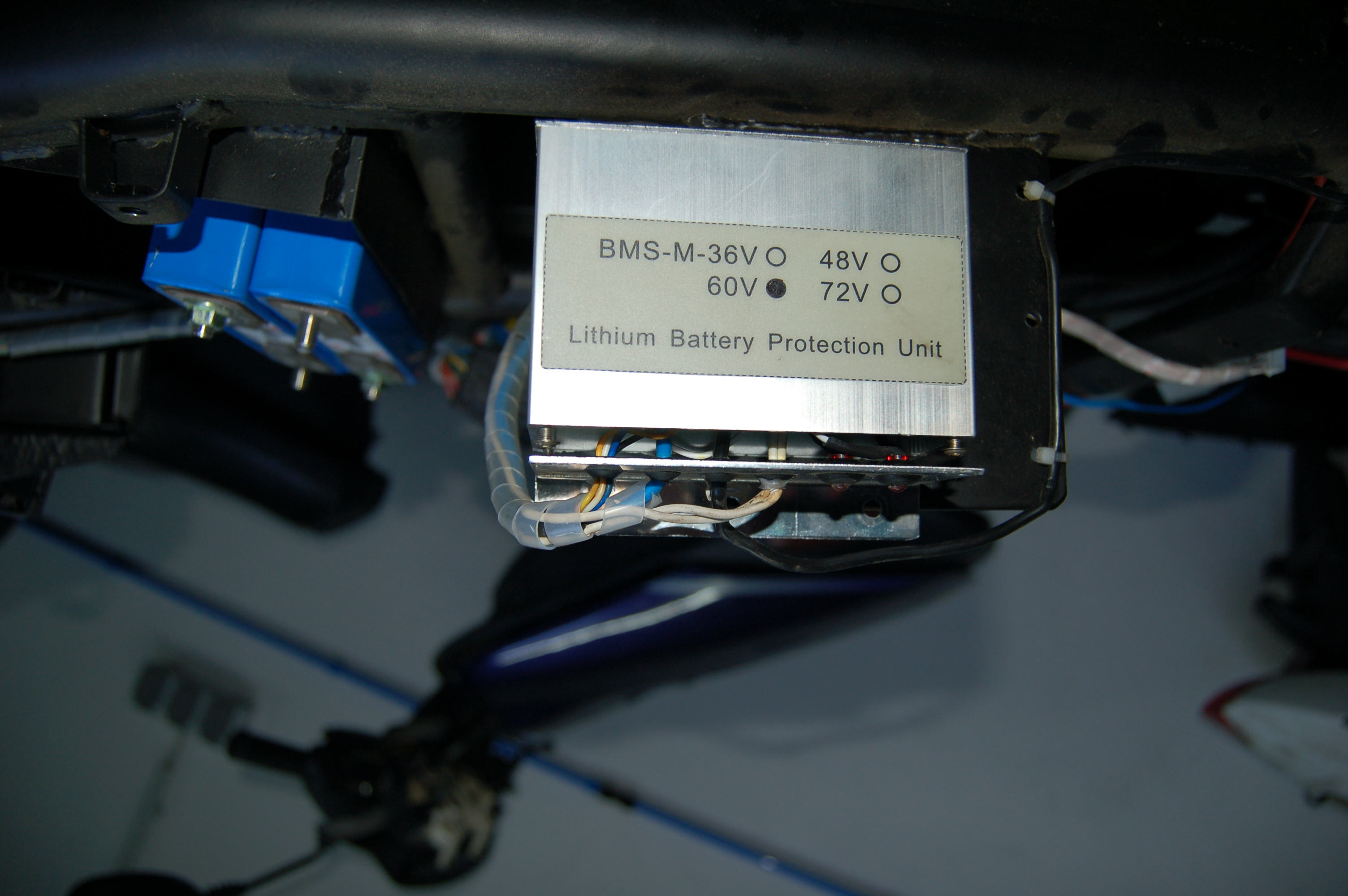

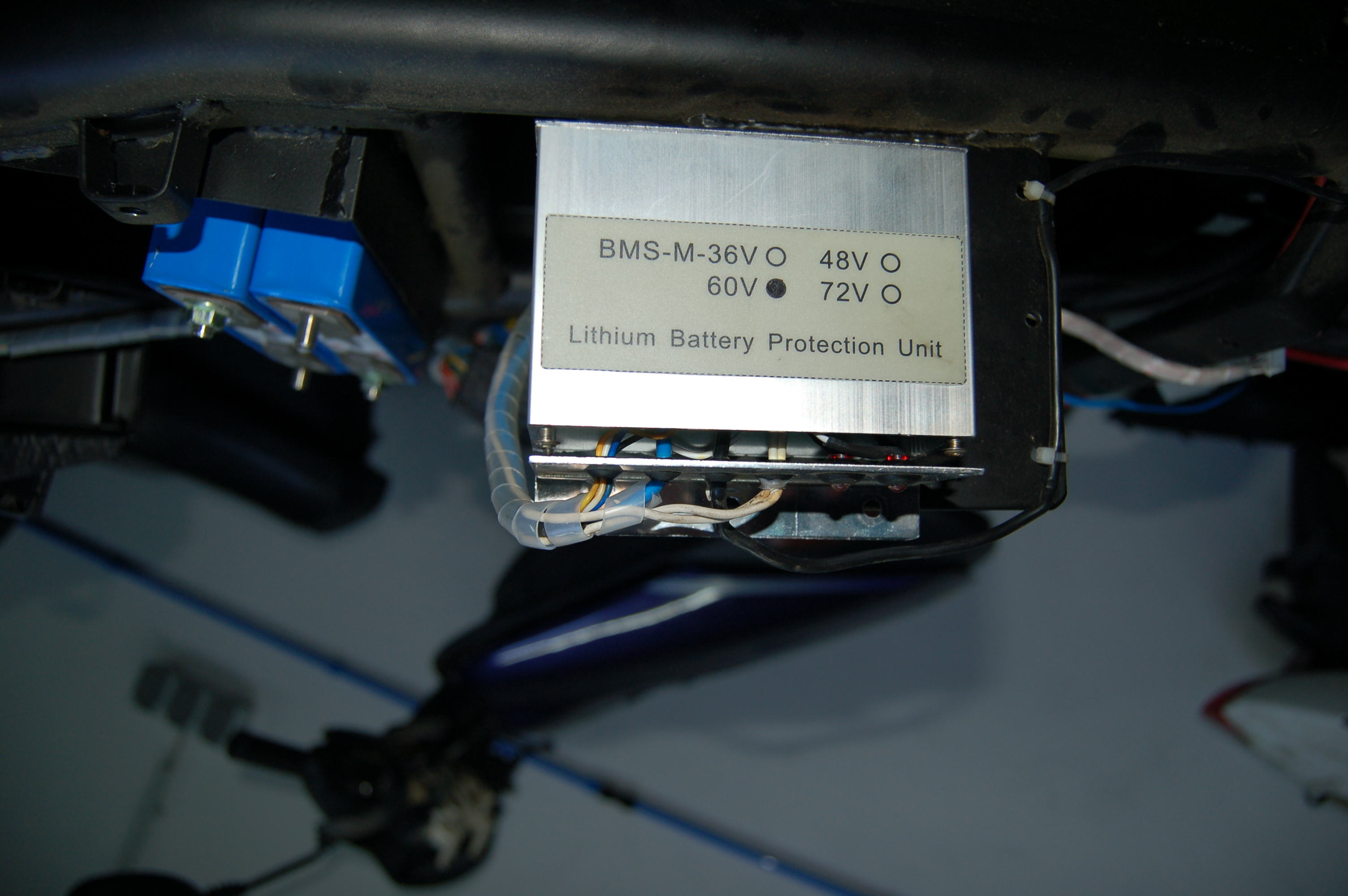

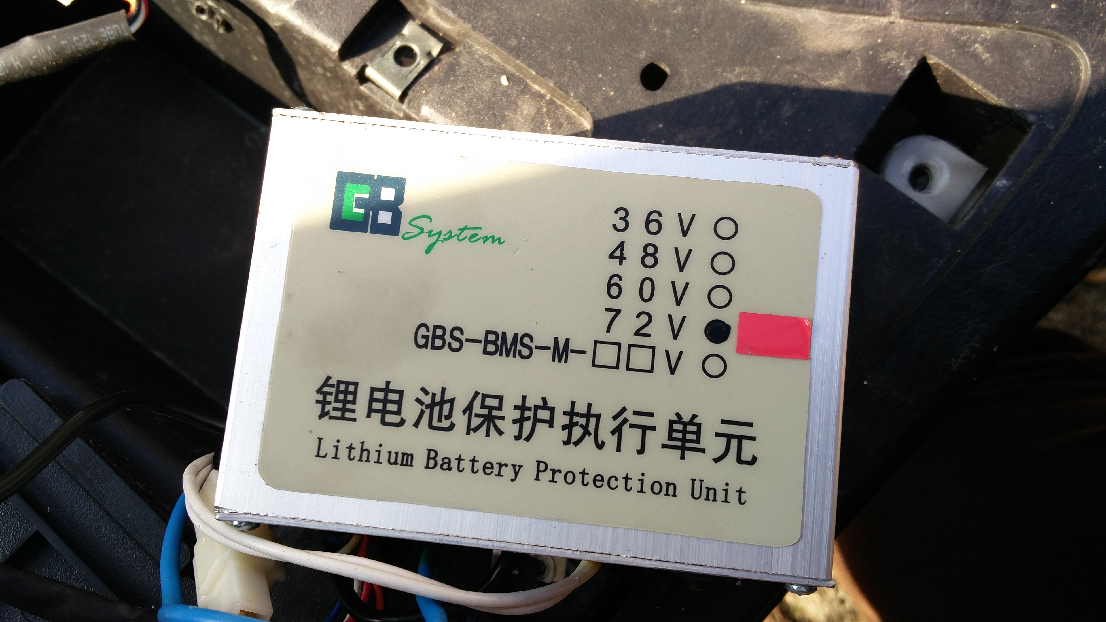

mein BMS sieht so aus
das BMS sieht nach aktiven aus, habe ein anderes in meinen PV-Speicher

- Beiträge: 20828
Das hat der "gute Mann aus Fürth" aus einem sehr triftigen Grund gemacht: Sobald die Platinchen Feuchte sehen tillt das BMS und stellt Dir die Karre hin, bis die Platinchen wieder furztrocken sind. Dann lieber gleich vor dem Feuchteangriff schützenFasemann hat geschrieben: So 18. Aug 2019, 12:53 So ähnlich sieht es in meinem 5 Jahre alten GoE auch aus, wenn die Spannung bei 67 V ankommt fängt das System an zu arbeiten. Allerdings ist das Kästchen aus China und der gute Mann aus Fürth hat die Leiterplatten mit Folie übersprüht...
