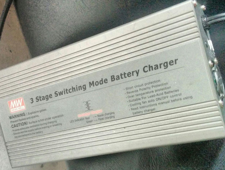

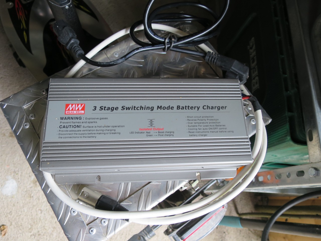

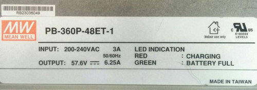

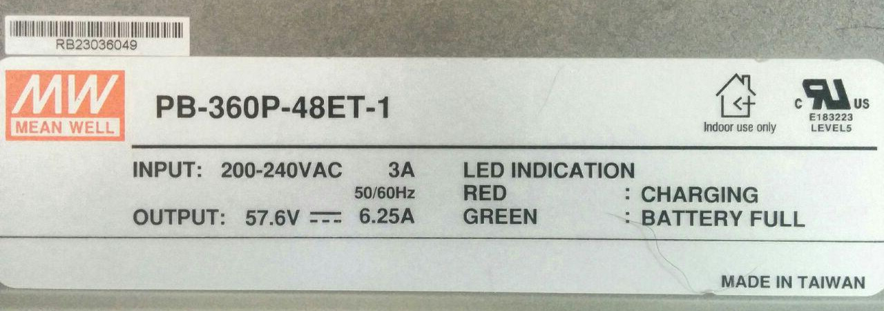

Vielleicht helfen einige Fotos vom Ladegerät, insbesondere vom Typenschild. Vielleicht kennt hier jemand dein Ladegerät, und kann mit dem Zusatz "ET1" etwas anfangen. Deiner Beobachtung nach, hört sich die Arbeitsweise nach einem Lithium-Ladegerät an. Erhaltungsladung spricht aber für einen Bleilader.

Ich mag Fotos! Ist sicher ein Bleilader. Vielleicht auch teilweise defekt? Der Zusatz "ET-1" ist schon merkwürdig. Bestimmt hat jemand aus dem Forum ein solches Ladegerät, und kann dir helfen. Einfach mal abwarten.

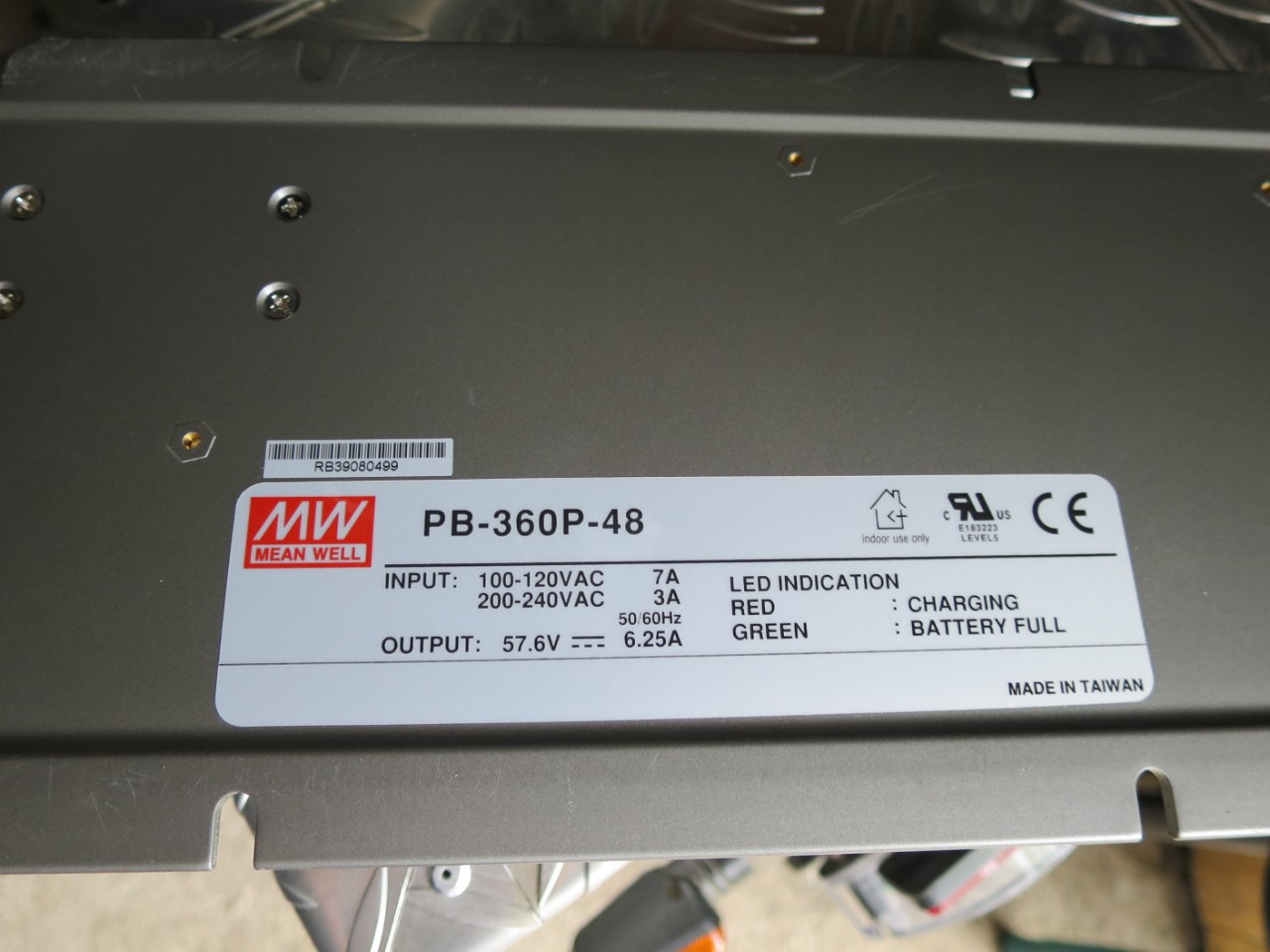

Hallo Frank,
der Zusatz bedeutet: Nur für normale Spannung geeignet.
Mein Mean Well ist ohne ET-1 und deshalb auch für 110V geeignet.

Nach dem Typenschild wäre es die logische Schlussfolgerung.
Der Umschalter bei dir ist vermutlich nicht beschaltet.
Ansonsten ist das Ladegerät identisch mit deinem.
Für 40,-€ hast du ein super Schnäppchen gemacht.
