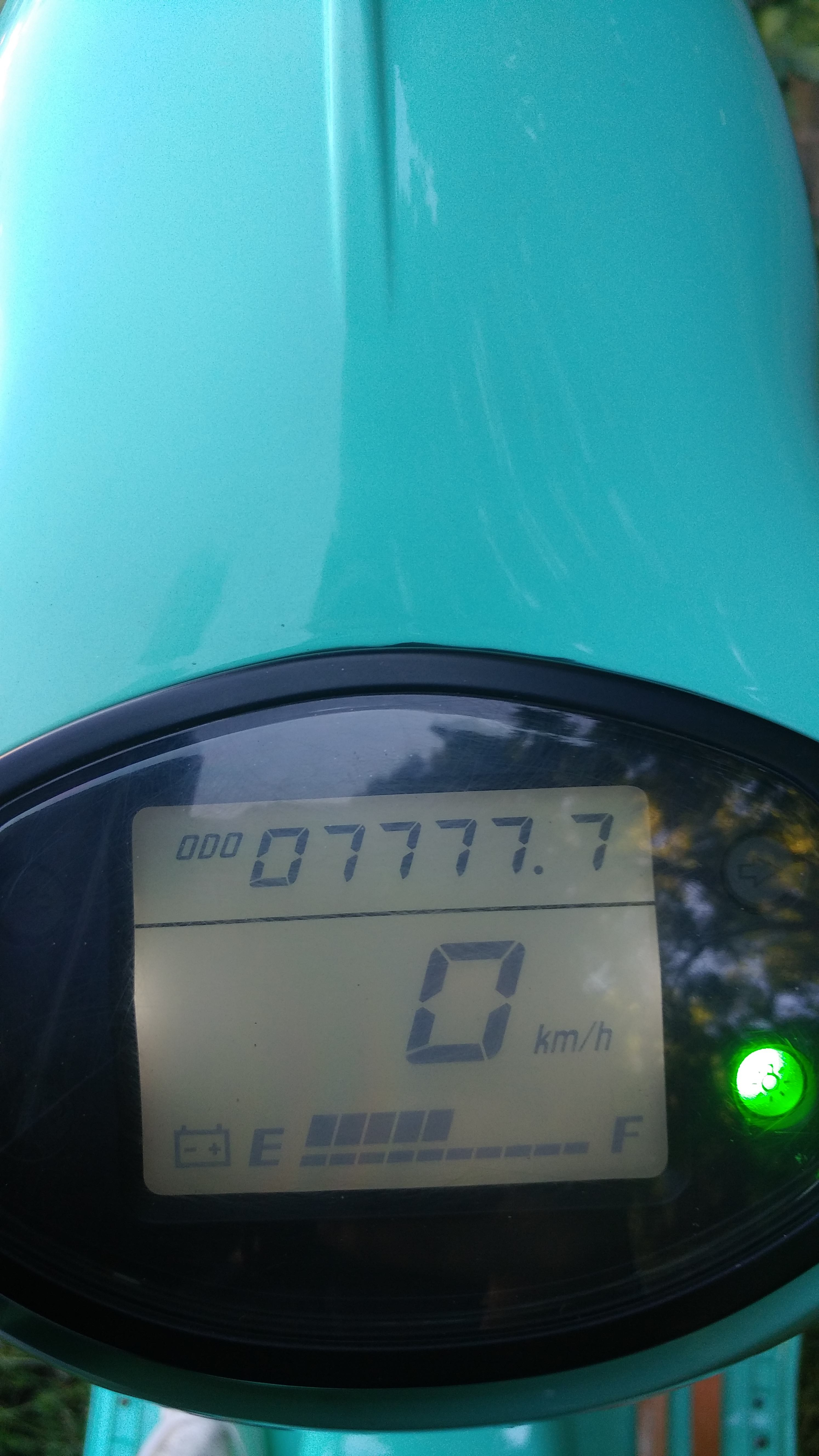

Heute habe ich quasi einen Reichweitentest erlebt. Die grünen Akkus haben bei mir von Anfang an, hier in meiner Gegend, 40 km weit gereicht. Ich bin 2 von ihnen zusammen nun über 7000 km gefahren, ca. 500 km davon mit anderen Akkus. Nach 22 km blinkte heute die Akkuanzeige, ich schätze somit, dass ein Akku nun nur noch 25 km weit kommt. Das ist wirklich ein schlechtes Ergebnis. Das sollte mal jemand im Vergleich mit einem Benzinroller berechnen, wenn´s um Wirtschaftlichkeit geht. Ich hoffe jedenfalls, dass die neuen Akkus weitaus länger leben, ansonsten rentiert es sich wahrlich nicht, z. B. den Neupreis für einen Elektroroller oder neue Akkus zu zahlen.

Ja, kann man Glück haben mit den Dingern oder eben nicht, bei einigen sind die ja schon nach 2000 km oder weniger "Hops" gegangen, da kann ich froh sein, dass sie bei mir überhaupt schon so lange gelaufen sind. Ich meine, den Akkus gefällt die häufige Nutzung auch lieber oder irre ich mich da? Ich bin sie sie das erste Jahr quasi täglich gefahren, bis dann ein großer Defekt des Rollers eingetreten ist und ich quasi monatelang nicht mehr fahren konnte, da sich die Reparatur 4 Monate verzögerte. Im Reichweitentest danach erreichten sie weiterhin 80 km. Im Zuge dessen habe ich jedoch die Nutzung des Rollers geändert, da sich bei mir beruflich etwas verändert hat, so dass ich auf den Roller auch nicht mehr angewiesen war und seitdem auch eher das Fahrrad benutze. Nach dem ersten Defekt kam dann der Winter, wobei ich den Roller dann deswegen stehen ließ. Danach hatte ich bei der ersten Fahrt gleich mal meinen ersten Verkehrsunfall, nachdem der Roller 5 Monate später von diesem Unfall erst repariert war (nur Außenverkleidung defekt), hatte ich gleich den 2. Verkehrsunfall. Jedesmal Verschulden der anderen Verkehrsteilnehmer, seitdem fahre ich den Roller aber 1x/Woche, selten 2x. Das sollte aber ausreichen, um die Akkus auf Trapp zu halten oder nicht? Vielleicht hat die monatelange Standzeit geschadet? Ich habe ja auch noch die neuen Akkus, die lasse ich nun überwiegend stehen, aber mit entsprechender Ladespannung. Bei großen Ausfahrten benutze ich sie. Heute bin auch insgesamt ca. 92 km mit ihnen gefahren, dann haben sie angefangen zu blinken, ich schätze ca. 7-10 km wären sie noch gekommen. Beim Anfangstest erreichten sie die 100 km Reichweite, das geht so in Ordnung im Vergleich mit den grünen Akkus.

Nochmal ein Update zur Reichweite: 60 km bin ich mit beiden grünen Akkus heute noch gekommen, dann ging der Roller aus. War auch ziemlich abrupt: 1 Strich 2 km vorher und dann blinken, Stillstand.
Ließ sich aber nochmal einschalten, war dann auch zu Hause angekommen. Knapp 8000 km sind sie gefahren worden.
