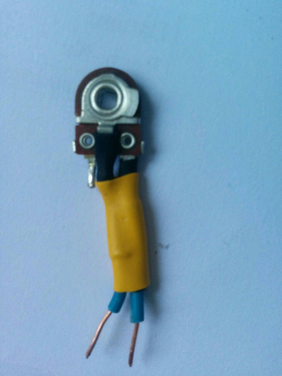

Moin!
Irgendwie werden die Reichweitenanforderungen an meinen Roller dank älter werdendem Sohn nicht kleiner, sondern größer. Da unterwegs tanken meist echt umständlich und zeitraubend ist und die Akkus nun auch schon 13Mm bei mir hinter sich haben, würde ich den Roller gerne drosseln, damit ich - per Eco-Schalter sozusagen - die Geschwindigkeit bequem begrenzen kann ohne die rechte Hand ständig um den passenden Punkt zittern lassen zu müssen. Das kann nämlich ziemlich anstrengend sein.
Der Controller hat ja schon so ein rosa(?) Kabelpaar mit Buchse, die aber keine Brücke drin hat, d.h. der Roller fährt 45.
Mit einer Drahtbrücke kommt er auf Fußgängergeschwindigkeit. Kann ja ganz praktisch sein, aber nicht für meinen Zweck. Daher habe ich mir aus meinem Haufen, der eigentlich schon längst im E-Schrott hätte landen sollen, einen Poti rausgekramt und ein bisschen - eine Stunde - rumgespielt, bis ich einen Punkt gefunden habe, an dem der Roller bei ganz offenem Drehgriff ca. 38 läuft. Damit spare ich dann gegenüber Volldampf ca. 20% Energie und meine rechte Hand bleibt entspannt. Da ich anfällig für Tennisarm bin, ist das klasse.
Nun ist aber der Poti ganz sicher alles andere als optimal, siehe Foto. Das Ding ist bestimmt ziemlich temperaturabhängig, oder? Und da die passende Einstellung nur eine Winzigkeit neben Volldampf bzw. Fußgängertempo liegt, könnte das zusammen mit Erschütterungen Überraschungen geben.
Hat jemand von euch zufällig eine Tabelle oder einen Graphen, aus denen die Widerstandswerte für bestimmte Endgeschwindigkeiten hervorgehen? (Ich habe 5, 10, 15, 20, 25, und 30 km/h einstellen können, ungefähr jedenfalls…)
Alternativ: Gibt es Potis, die einen deutlich kleineren Einstellbereich haben und möglichst unempfindlich gegen Temperatur und Erschütterungen sind? Der momentan passende Widerstand ist mit einen Multimeter gemessen ca. 2,4kOhm.
Wäre dankbar für Hilfe.
LG
Frank

Potis gibts ja mit fast beliebigen Widerstandsbereichen. Aber wie wäre es mit einer Reihe Festwiderstände über einen Drehschalter geschaltet. Das scheint mir im Fahrbetrieb präziser zu sein als einen Poti einzustellen.

Nix Fahrbetrieb, es gibt einen Ein/Aus Schalter für die Begrenzung, Stufen will ich gar nicht haben (Noch nicht?)!
Wenn ich denn einen genauen Widerstandswert für 39km/h wüsste, lötete ich den fest ein. Da aber sowohl Poti/Festwiderstand als auch MM Fehler haben und ich überhaupt gar keine Ahnung habe, wieviel Ohm 25km/h und wieviel Volldampf produzieren, hätte ich gern einen Poti mit ca. 2,4kOhm als Mittelstellungswert in automotive und temperaturstabil.

Festwiderstände bekommst du aber mit 1% Toleranz. Sicher auch weniger aber die sind noch gängig.lasser hat geschrieben: Do 5. Jul 2018, 14:54Wenn ich denn einen genauen Widerstandswert für 39km/h wüsste, lötete ich den fest ein. Da aber sowohl Poti/Festwiderstand als auch MM Fehler haben
Was du da beeinflusst ist aber doch sicher sowieso Leistung und nicht Geschwindigkeit? Also wird das eh nie genau.

Ehrlich gesagt habe ich keine Ahnung, was dieser Widerstand genau bewirkt. Die Leistung ist auf jeden Fall nicht komplett begrenzt, ich kann nach wie vor 65A aus den Akkus saugen, genau so viel wie ohne Begrenzungswiderstand. Mir scheint das tatsächlich eher eine Vmax Begrenzung zu sein, vllt. irgendwas mit den Hallsensoren…

Da würde ich Dir doch einen mehrgängigen, linearen, 5K-Spindeltrimmer an's Herz legen... Für ein bisschen mehr Geld gibt es die auch vollgekapselt als "Cermet-Trimmer".lasser hat geschrieben: Do 5. Jul 2018, 12:49 [...]

Ich weiß gar nicht wie fett ich grinsen soll! Sag ich stattdessen einfach Danke!vsm hat geschrieben: Do 5. Jul 2018, 19:13Da würde ich Dir doch einen mehrgängigen, linearen, 5K-Spindeltrimmer an's Herz legen... Für ein bisschen mehr Geld gibt es die auch vollgekapselt als "Cermet-Trimmer".lasser hat geschrieben: Do 5. Jul 2018, 12:49 [...]
So ein Ding werde ich mir dann bestellen.
LG
Frank
EDIT: Und ich hab jetzt auch mal verstanden, was so ein Potentiometer so macht
