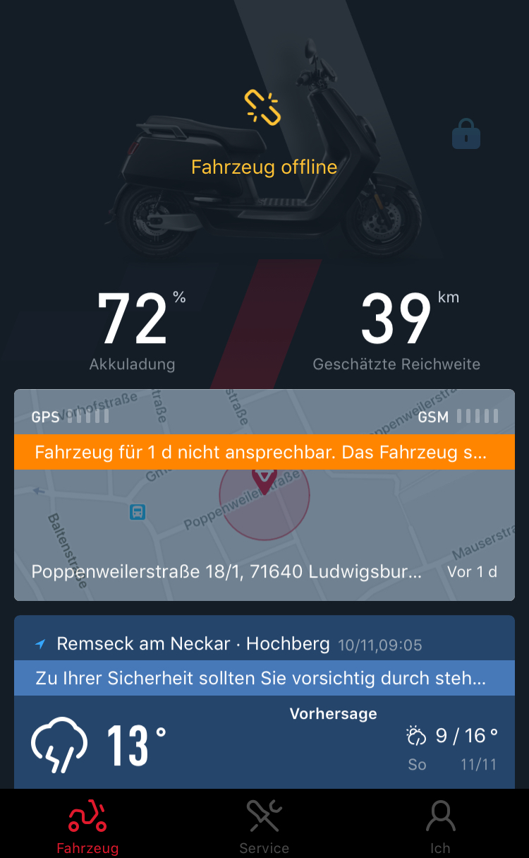

Re: Niu N1s - Fahrzeug offline
Hi, trotz aktueller 10er Software geht mein Niu alles 6-8 Tage offline... Akku abklemmen hilft zwar meist für ne Weile, aber das kann doch kein Dauerzustand sein...
Hat jemand ähnliche Probleme oder eine dauerhafte Lösung?
das Problem besteht nach wie vor, neuste Software, alle 3-4 Tage offline.
Akku ausstecken 1 Minute warten, dann ist er wieder für ein paar Tage online…
Ist das bei anderen auch so? Lösung?
