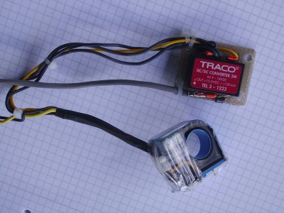

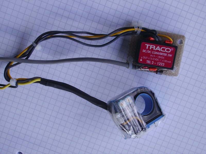

So,neuer Stand,
den LEM Stromwandler hab ich jetzt zusammen mit einem Traco TEL3-1223 (isolierter, stabilisierter Dual-Mini- DC/DC-Konverter) verdrahtet, getestet und für gut befunden. Stromaufnahme von Traco mit LEM daran liegt an 12V bei 57 mA. Das sind dann etwa 0,7 Watt Leistungsaufnahme im Fahrbetrieb , weniger als ein Shunt schlucken würde Der Traco liefert dem LEM sauber stabilisierte + - 15V DC.
Durch den LEM wird dann einfach das negative Batteriekabel zwischen Akkublock und Controller hindurchgeführt.
Die benötigten 12V werde ich parallel mit dem AUX-Ausgang für die 12V-Steckdose im Handschuhfach direkt am 12-poligen Controller-Stecker abnehmen
Der 0V-Ausgang des Traco /LEM wird mit den 0V des Akkublocks verbunden werden müssen damit der C.A. beim messen seinen Bezugspunkt hat. Der Messausgang des LEM wird über einen Spannungsteiler mit dem C.A.-Shunteingang verbunden. Das Teilerverhältnis sollte etwa 40-50 : 1 sein,der von mir verwendete HTB100 P liefert bei 200 A dann 8 V ab, nicht 4 V wie die LEM im Controller, die sind eine Nummer größer, macht aber nichts. die Anzeige kann auch am C.A. durch entsprechende Eingabe in Grenzen angepasst werden. Hier kann man die Ladestrom-Anzeige des Tachos beim Laden als grobe Referenz dazu benutzen den C.A. recht genau abzugleichen.
Den Spannungsteiler werde ich vorne irgendwo in der Nähe des C.A. oder sogar im C.A. selbst anbringen. Plane auch den C.A. steckbar zu installieren, suche im Moment nur noch nach passenden und unkomplizierten Buchsen/Steckern die die max.150V Batteriespannung auch einigermaßen sicher zulassen.

Beiträge: 20607
Re: Vectrix: Einbau des Cycle Analyst
Heißt das tatsächlich, dass der popelige Hallsensor +15 und -15V braucht? Das finde ich äußerst viel, arbeiten die Sensoren selbst meist mit 5V, und zwar nur in einer Polung. Aber vielleicht ist das ± nötig wegen der bi-Direktionalität der Strommessung? Auf jeden Fall war aus meiner Sicht in der Doku des Sensors nicht ganz klar, was man dem Teil tatsächlich spendieren muss, dass es tut. Und 15V sind ein Haufen für solch ein kleines Bauteil. Vielleicht ist es doch was induktives und nicht nur Halltechnik, was da an Bord ist...
