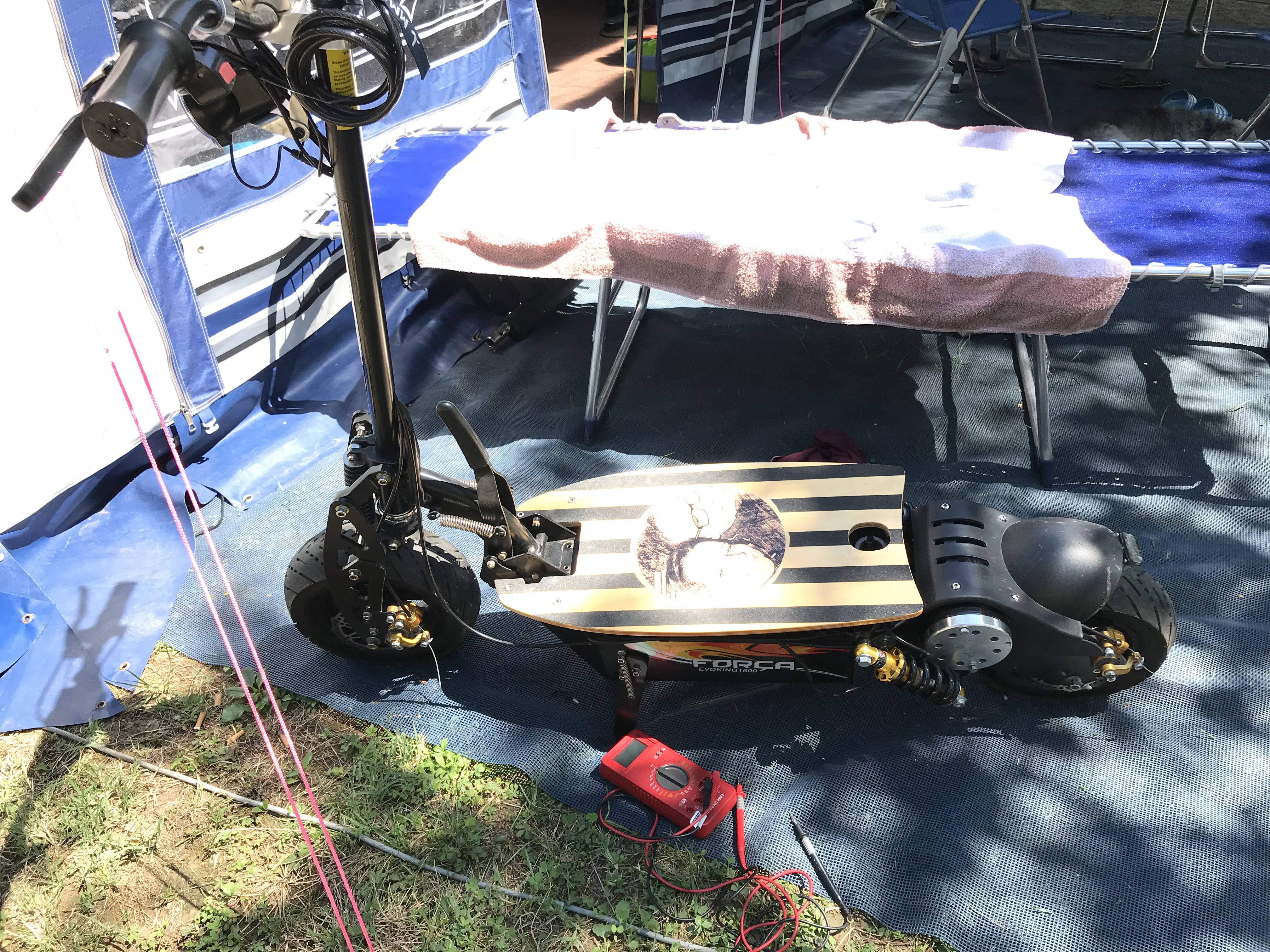

Hallo zusammen.
Ich sitze in Italien auf dem Campingplatz und habe gerade ein Riesenproblem. Ich hoffe es hat jemand einen Tipp für mich.
Die ersten drei Tage fuhr der Roller einwandfrei. Ein Forca Evoking 1600 2.0. Dann beim Stromgeben reagierte der Motor für knappe 2 Sekunden und schaltete ab. Jetzt kommt beim Stromgeben keinerlei Reaktion am Motor mehr an.
Die Akkus haben volle Leistung. Habe ich gemessen. Die Akkus direkt an den Motor angeschlossen funktioniert auch.
Was mich am meisten wundert ist, dass der Motor beim Stromgeben für 2 Sekunden reagiert hat und dann abschaltet.

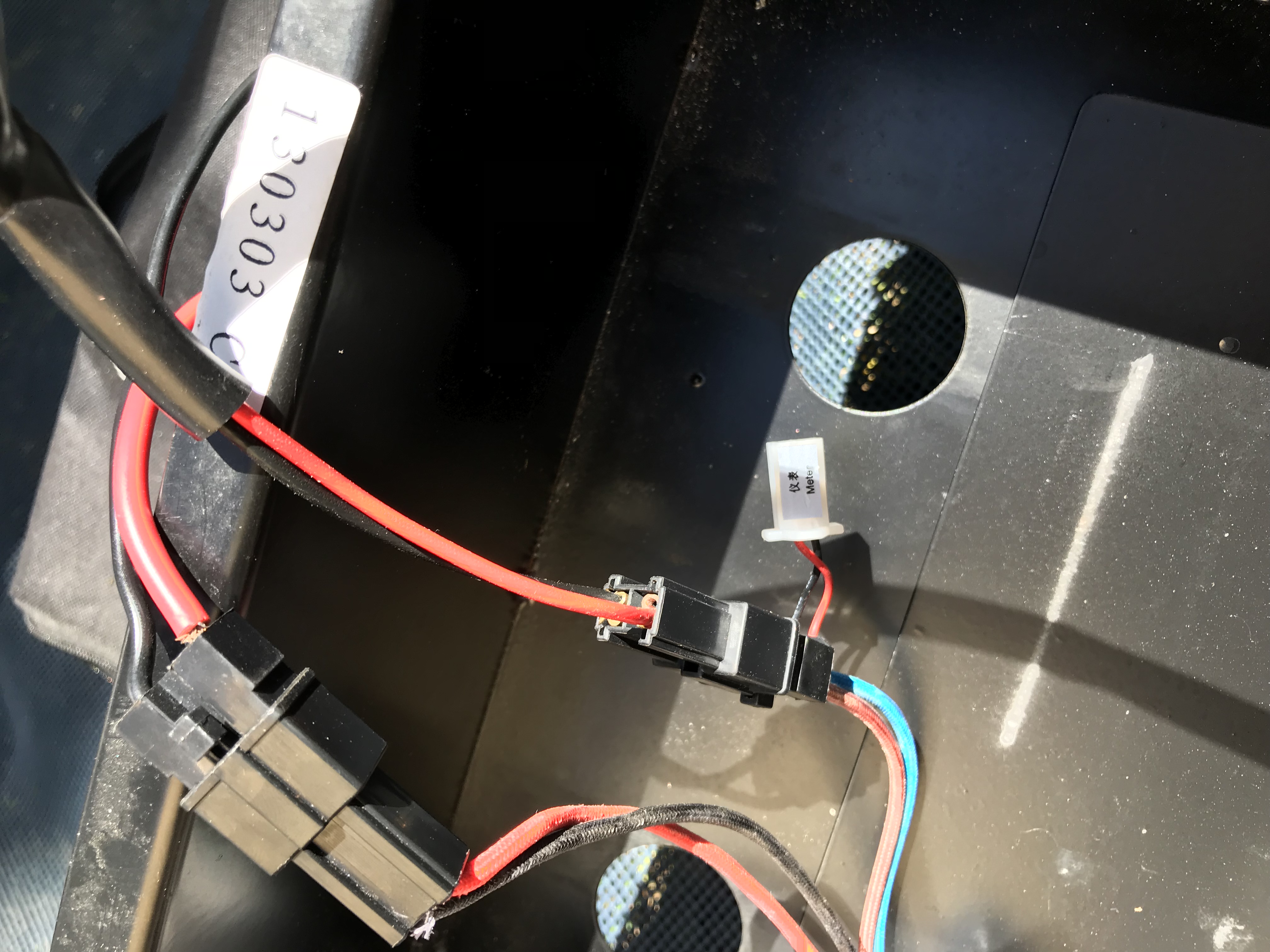

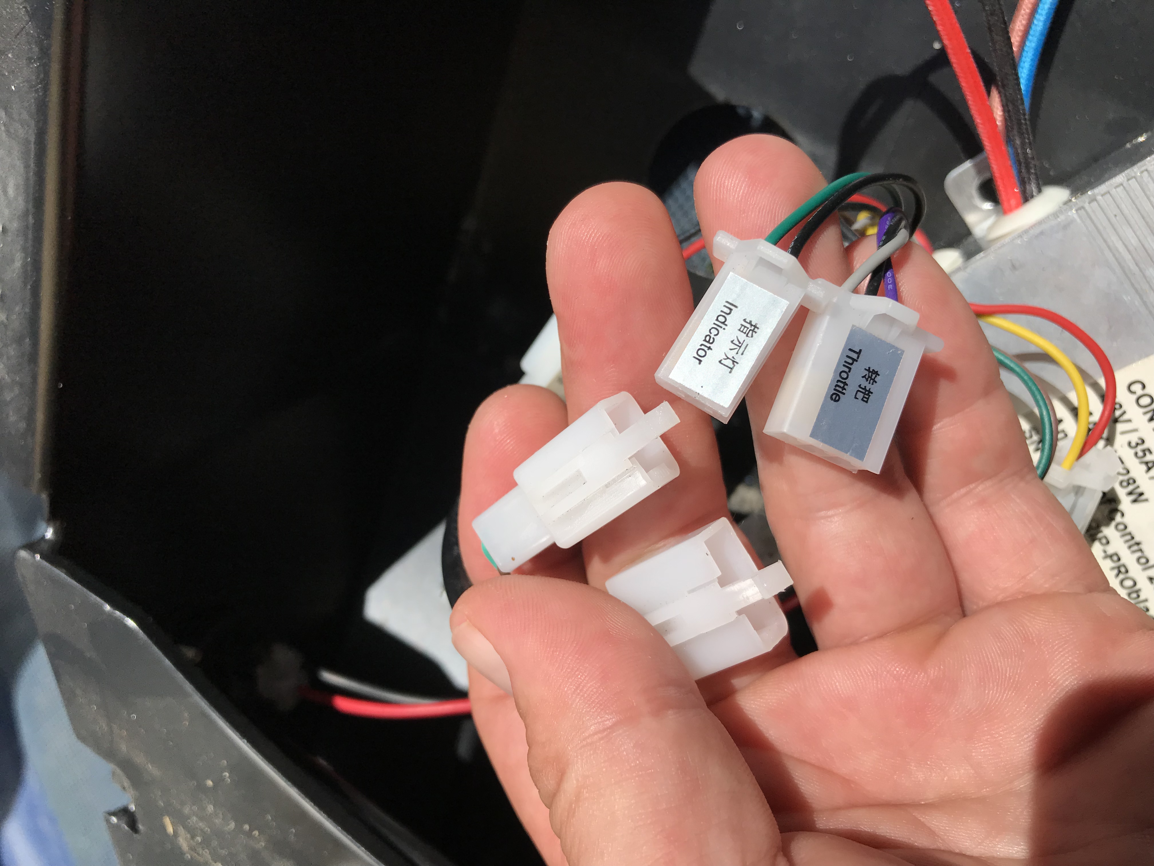

Ok. Der letzte Beitrag von mir war nicht ganz richt.
Ein Stecker mit Meter Beschriftung ist nicht Belegt. Kommt an dem Ende mit raus wo plus und minus auch zum Motor gehen.
Der Throttle hat drei Kabel. Habe das Multimeter mal in verschiedenen Varianten daran gehalten. Die Werte ändern sich beim Gas geben.
Ich versuche mal ein Bild mitzusenden. Das Internet hier ist eine Katastrophe.
Ich vermute der Meter Stecker ist für den Ständer. Wie gesagt. Am Ständer habe ich keinen Schalter.

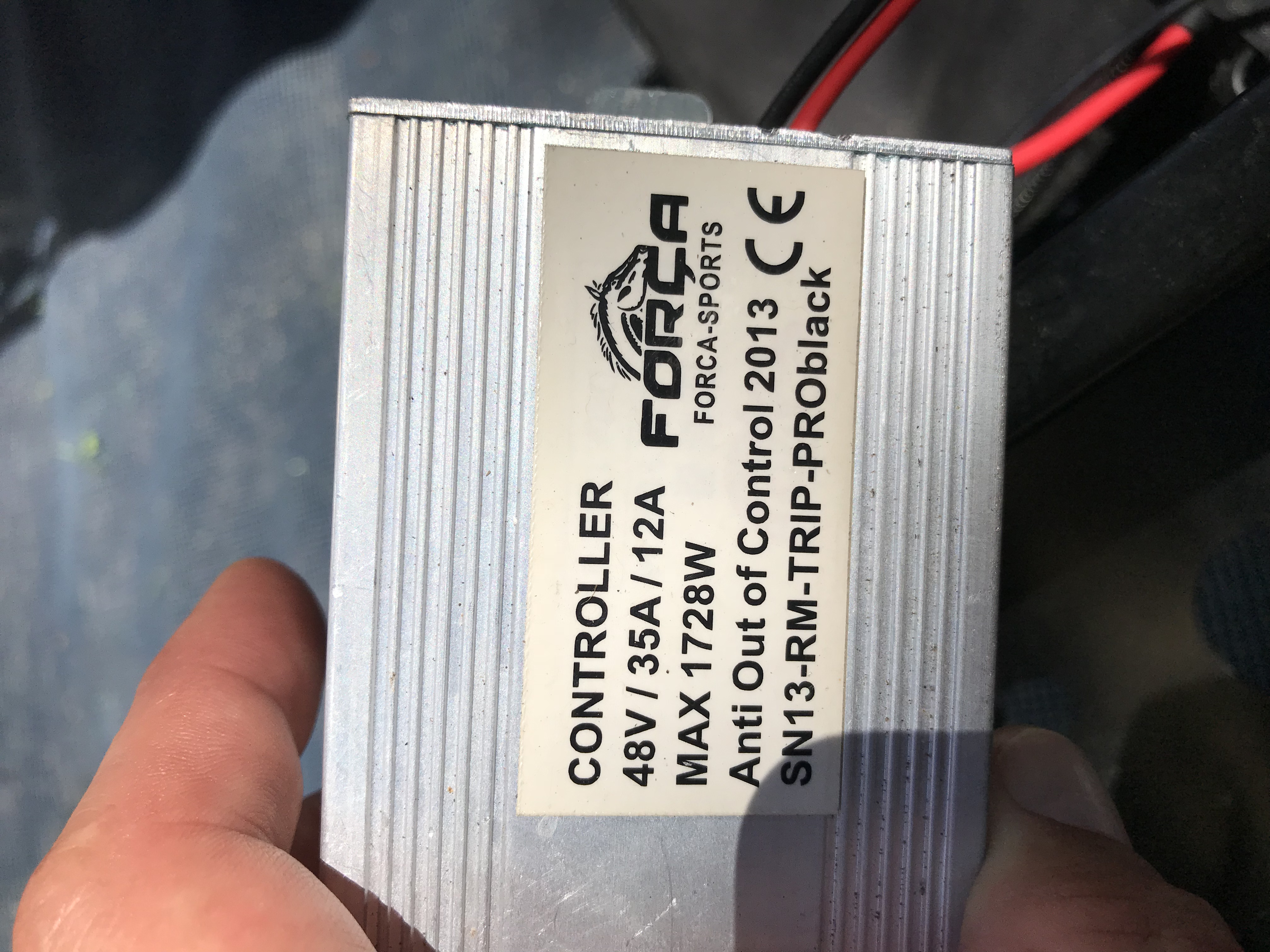

Hier noch ein Bild meines Rollers und Steuergerät.
Ich finde auf der Ersatzteilseite zwar Forca Steuergeräte.
Aber ich kann keines meinem Rollerzuordnen.
- Beiträge: 20413
Re: Kein Strom am Motor
"Meter" scheint an Anschluss zu sein, um mit dem Multi-"Meter" die Batteriespannung messen zu können
Da der Throttle-Eingang tatsächlich korrekt zu funktionieren scheint und es keinen Microschalter am Seitenständer gibt ist wohl wirklich der Controller über'n Jordan...
Es könnte der hier sein:
https://www.zawione-group.de/ersatzteil ... a-5002407/
Aber laut dem 1600W Aufdruck auf Deinem Scooter ist es vielleicht auch dieser:
https://www.zawione-group.de/ersatzteil ... a-5002362/
Aber bitte auf jeden Fall mit denen Kontakt aufnehmen und denen Bilder vom Steuergerät und den Anschlüssen schicken, denn die schreiben überall: "Originalgerät, nicht passend für andere Modelle"
