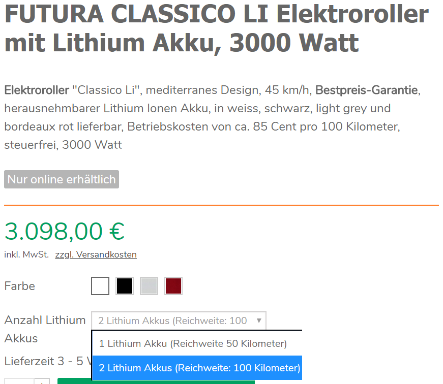

Lt. Futura hat der Classico Li (3000W) aber doch 60 km Reichweite..

Ich lese überall 50 Kilometer... ;)

Also der Classico wird ja von verschiedenen Anbietern verkauft, z.B. von Emco als Nova
oder dieser von Ostra oder hier noch einer.
Der von Ostra ist meiner Meinung nach das derzeit beste Angebot, da serienmässig
2 Akkus 60V20Ah mitgeliefert werden für eine realistische Reichweite von etwa 80 km
und er dennoch günstiger als der Futura Classico oder gar der Emco ist.
