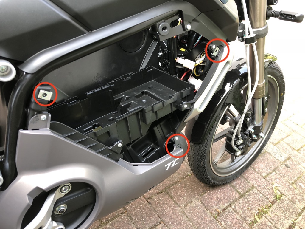

1.: Zum Demontieren des Batteriefachs ist es wesentlich einfacher wenn man zuvor die beiden farbig lackierten Seitenteile abnimmt (je drei Schrauben, siehe Bild)

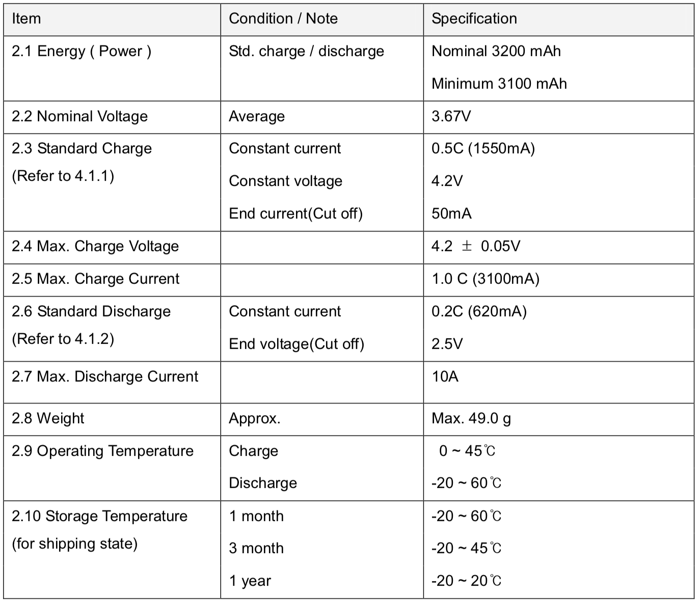

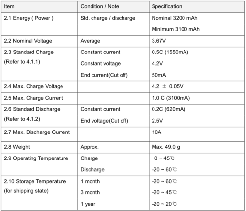

Verbaut werden hochwertige Zellen vom Typ LG INR18650 MH1, somit stimmen die offiziellen Angaben von Soco.
Hier ein Auszug des Datenblatts:
Nach einer schnellen Fahrt im ungedrosselten Modus von 80% auf 25% Akkukapazität in möglichst kurzer Zeit mit vielen wiederkehrenden Bergaufpassagen bei 25°C Außentemperatur haben wir folgende Messergebnisse ermittelt:
ca. 52°C Akkukerntemperatur
ca. 42°C Oberflächentemperatur auf den Zellen in der obersten Reihe des Akkus
nach einer Stunde lag die Kerntemperatur des Akkus noch bei knapp über 40°C

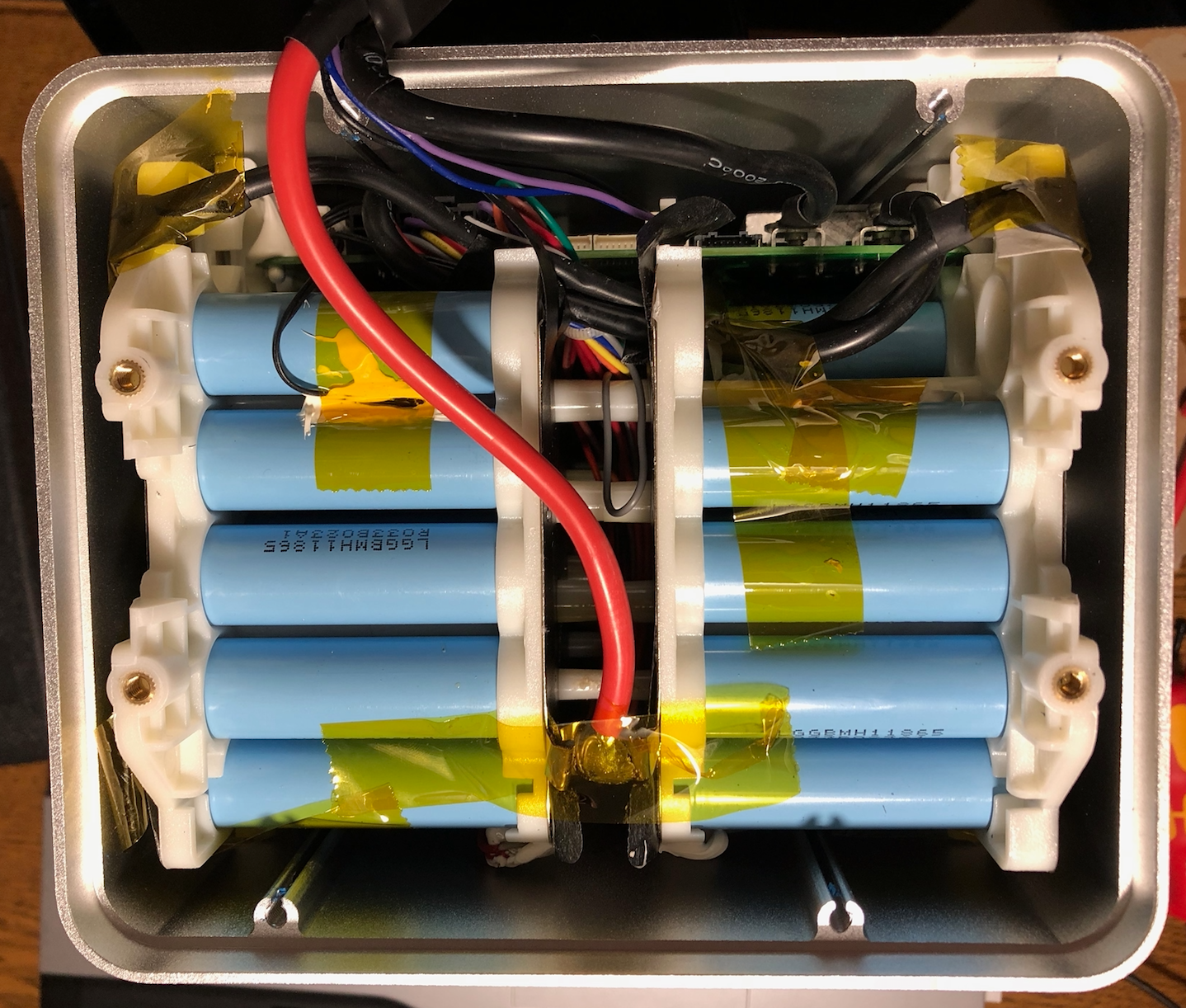

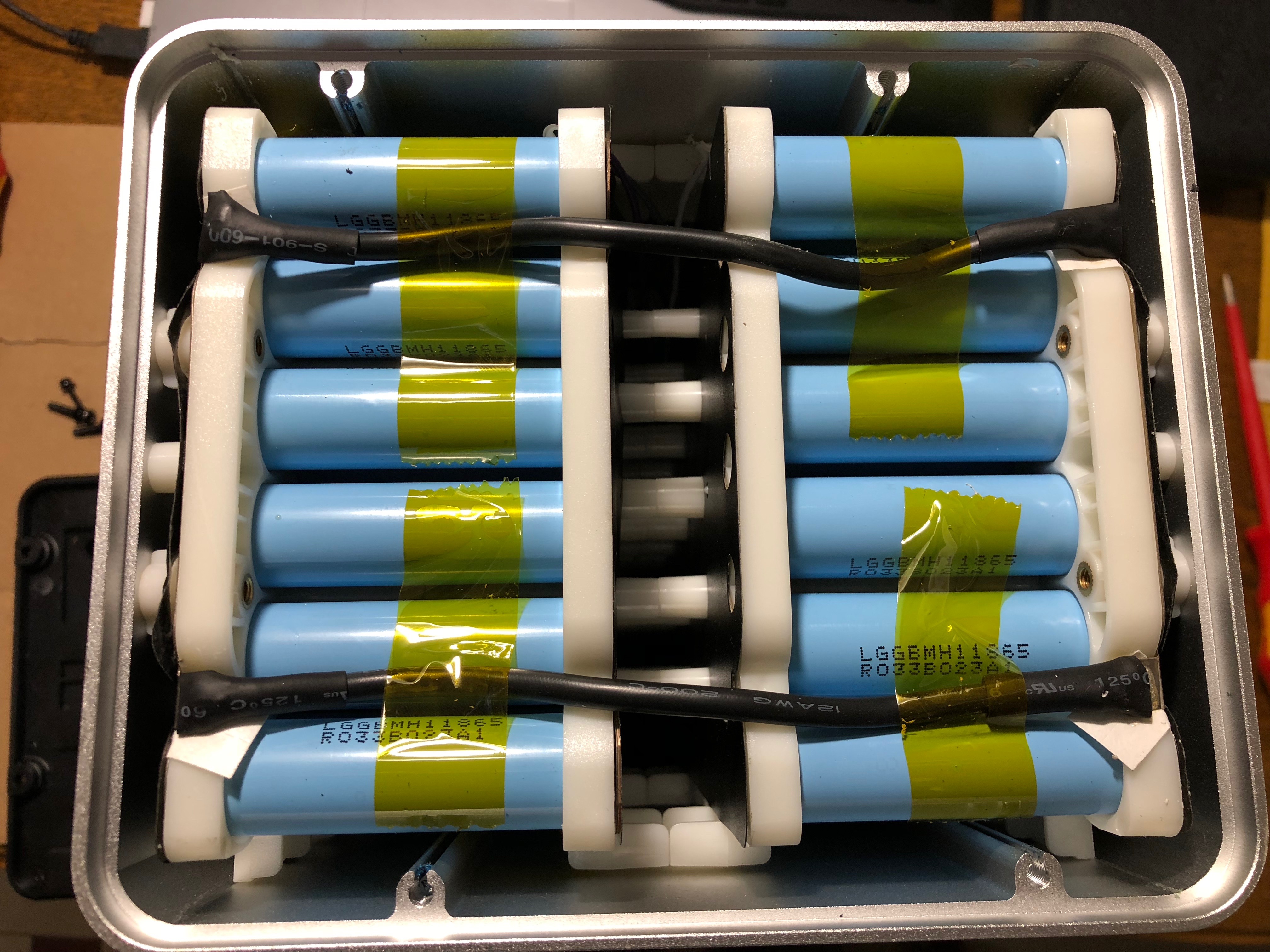

Anbei noch weitere Bilder aus dem Innern des Akkus:

einordnen lässt sich das ganz gut mittels der Tabelle im Ausgangspost.
Daraus lässt sich erkennen dass die Temperaturen noch im zulässigen, allerdings schon oberen Bereich sind.
Im Umkehrschluss heißt das dass man zum Beispiel nach einer Bergauffahrt auf einem Alpenpass mit der Soco nicht mehr Schnellladen sollte. Wie sich das bei normalen Fahrten verhält erproben wir derzeit noch. Gegebenenfalls wäre dann bei einem Schnelllader eine Temperaturüberwachnung notwendig.
Solange man nur mit dem Originalladegerät lädt braucht man sich allerdings keinerlei Gedanken über die Zelltemperatur zu machen.
