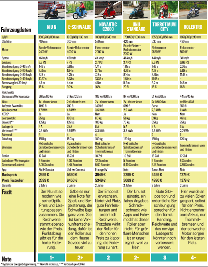

Effizienz von Elektrorollern - Wh/km
22 Wh/km Niu M-Serie (Quelle Niu neu)
29 Wh/km Vässla 2 (ADAC Test 2019)
29 Wh/km Niu U-Serie (Quelle Niu neu)
31 Wh/km Yamaha Neo (Quelle Yamaha)
31 Wh/km Niu N1S (Quelle Niu neu)
31 Wh/km UNU Classic (laut Spritmonitor)
32 Wh/km UNU Classic (ADAC Test 2019)
32 Wh/km Kumpan 1953 (WDR Test)
33 Wh/km Niu N1S (ADAC Test 2019, ohne Schleichmodus)
33 Wh/km Novantic C2000
34 Wh/km IO Vienna (laut @bernie_a74)
40 Wh/km e-Max (laut @dreamer291)
44 Wh/km Kumpan 1954 RI (ADAC Test 2019)
45 Wh/km Torrot Muvi City (Bild Sommer Test 2018)
48 Wh/km Torrot Muvi City (ADAC Test 2019)
54 Wh/km Trinity Jupiter (laut Trinity)
55 Wh/km Vespa Elettrica (ADAC Test 2019)
56 Wh/km Schwalbe (ADAC Test 2019)
59 Wh/km Schwalbe (Bild Sommer Test 2018)
69 Wh/km Zero S ZF6,5 11kW (laut MEroller, 6% Ladeverluste abgezogen)
84 Wh/km BMW C Evolution (laut Spritmonitor)
NIU neu: https://newsroom.niu.com/de/blog/wievie ... -zu-laden/
Bild Sommer Test: https://www.elektroroller-forum.de/down ... &mode=view
Kumpan 1953: alter WDR Test https://www1.wdr.de/mediathek/video/sen ... r-100.html
BMW C Evolution Spritmonitor 7 Fahrzeuge: https://www.spritmonitor.de/de/uebersic ... owerunit=2
UNU Spritmonitor 4 Fahrzeuge: https://www.spritmonitor.de/de/uebersic ... owerunit=2)
ADAC Test 2019: https://www.adac.de/rund-ums-fahrzeug/t ... 106%2C4107
Trinity: https://www.trinity-electric-vehicles.d ... ite-230-km
