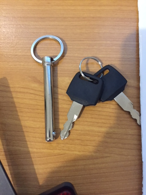

2. Dann war bei dem Zündschlüssel noch so ein Stift mit Schlüsselring. Siehe Bild. Wozu ist der? Wo kommt der rein? Oder einfach nur ein Schlüsselanhänger?

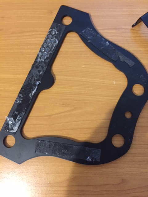

3. Dann war da noch so ein Stahlrahmen dabei. Die aufgebrachten Klebestreifen kleben nicht mehr richtig. In der Anleitung steht nichts dazu. Wo kommt der dran? (Siehe Bild)

Den Stift kannst Du komplett vergessen. Hat nichts mit dem Revoluzzer zu tun und sich von einem völlig anderen E-Scooter in Deine Lieferung verirrt.
Die Unterlegscheibe stammt noch aus Zeiten des 1.0 und wurde auf das Trittbrett unter das untere Teil der Sattelstange gelegt, um Vibrationen zu vermeiden. Gibt es aber beim 2.0 eigentlich nicht mehr.

Lieber Ingo, das ist leider so nicht ganz richtig - da muss ich dich korrigieren. Ich kenne diesen Splint vom Evoking - beim Revoluzzer 2.0 ist das aber identisch. Es handelt sich dabei um einen Sicherungssplint für den Klappmechanismus - Dieser Splint sollte beim fahren zur Sicherheit in die kleine Bohrung am Klappmechanismus eingesetzt werdenGanter Ingo™ hat geschrieben: Di 31. Jul 2018, 22:38 Den Stift kannst Du komplett vergessen. Hat nichts mit dem Revoluzzer zu tun und sich von einem völlig anderen E-Scooter in Deine Lieferung verirrt.
