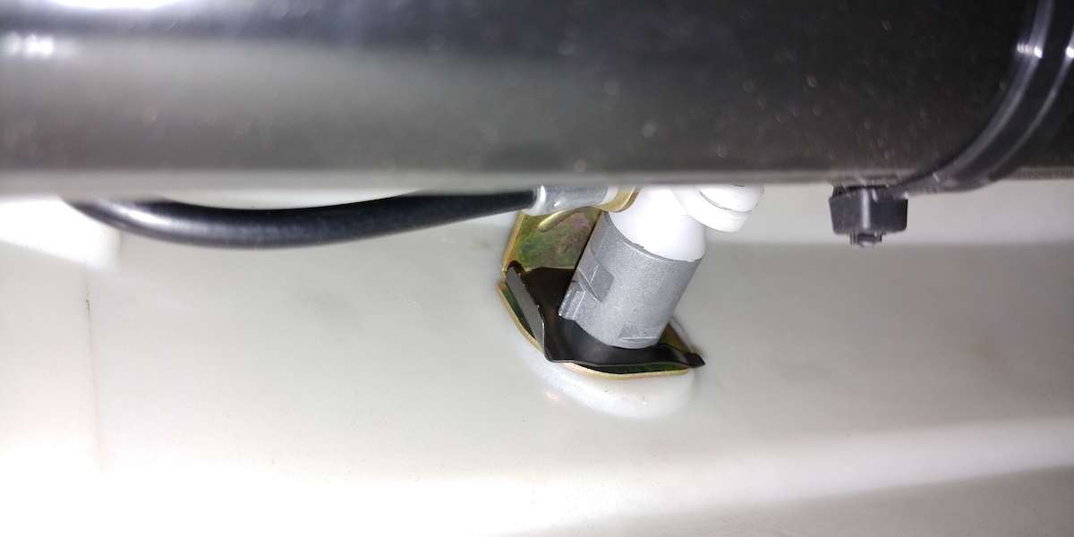

Also ich hab mich jetzt nochmal unter den Roller gelegt.
Schlüssel in das Schloss gesteckt, mit der Hand nach dem Bowdenzug gegriffen und mit der anderen den Schlüssel gedreht.
Der Zug geht an der Stelle auf jeden Fall! Der ist da direkt am Schloss noch in Ordnung. Dann muss es wohl direkt am Verschluss unter dem Sitz irgendwo raus sein.
Was kann ich da jetzt überhaupt machen? Wie würde das der Fachmann machen, wenn ich den Roller in die Werkstatt bringen würde?
Edit: Habe gerade entdeckt, dass ich auch den Verschluss direkt am Sitz im Blick habe, aus nem bestimmten Winkel. Dort hab ich ebenfalls mal am Zug getastet und den Schlüssel gedreht und dort ist er ab!
Ich hab also Zugang zu dem Mechanismus (wenn auch nur eingeschränkt und sehr fummelig), habe aber keine Ahnung, wie er genau funktioniert.
Hab jetzt mal eine E-Mail an Trinity geschickt diesbezüglich ob die ein besseres Bild haben, als diesen unscharfen Brei im Werkstatthandbuch:
https://imgur.com/a/0FOjvNH
Hat jemand ne Idee wie ich diesen Verschließ-Hebel aufbekomme? Mit der Hand keine Chance.
Andi_UR
- Beiträge: 99
- Registriert: Mi 2. Mai 2018, 13:23
- Roller: Uranus R
- PLZ: 0
Re: HILFE - Sitzbank Schloss defekt - Akku nicht mehr entnehmbar
Vielleicht kannst vorne an Sitz am Scharnier den Bolzen entfernen, ob das dann was hilft weiß ich auch nicht.
