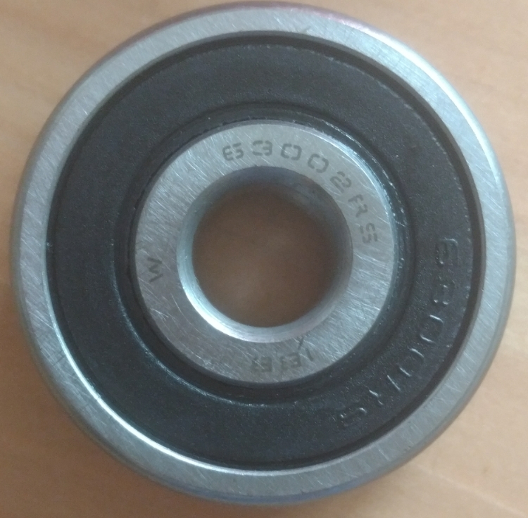

Re: Radlagertausch
So sieht es aus, wenn man es von Unu bekommt.
