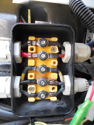

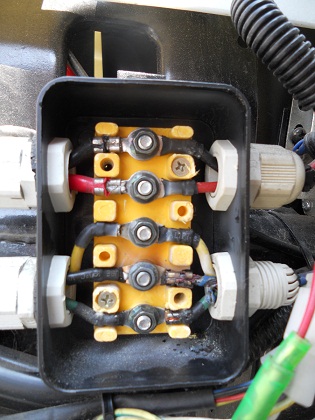

Das erste Auseinanderschrauben brachte folgendes Ergebnis:
Im Verteilerkästchen ist ein Kabel durchgeschmort und hat einen kurzen zwischen zwei Phasen zum Motor gebaut.
Im Controller hat es im Gegensatz zum Verteilerkästchen nicht verschmort gerochen, so spare ich mir erstmal das aufwendige Aufschrauben des Controllers und ersetze erstmal die kaputten Kabelschuhe.
Als Ursache könnte ein etwas locker sitzende Mutter in Betracht kommen, die die beiden Kabelschuhe zusammenhält.

Glückwunsch zur Diagnose. Jetzt nur hoffen, dass der Controller das überlebt hat ...
Bilder wären nicht schlecht, um die anderen Eco-Flash - Fahrer vor einem möglichen Schwachpunkt zu warnen. Notfalls zwei Boardeinträge mit je drei Bildern machen.

Die Größe ist ja auf 250kB beschränkt, da wirds keine Schwierigkeiten geben. Aber die Beschränkung auf 3 Bilder ist immer noch aktiv.
Ich hab jetzt mal ein altes Bild gelöscht, damit ich diese hochladen kann:
Rainer

Ist da mal Wasser eingedrungen?

Kein Wasser. Die zweite Mutter von unten war verdächtig lose.
