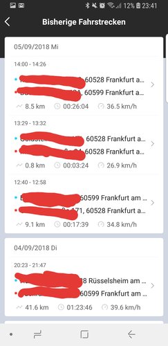

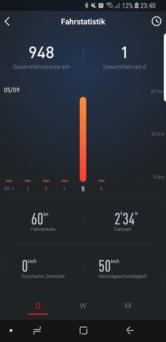

Auch die App dazu für mich als großes Spielkind sehr gelungen, das einzige was ich nicht ganz verstehe ist das meine gefahrenen Kilometer von heute auf den gestrigen Tag mit drauf gerechnet werden und ich in der Übersicht heute gar nicht unterwegs war laut der App.
Mache ich da irgendwas falsch oder ist das einfach noch ein Bug in der Software?
renehaeberlein
Re: NIU App Fahrstatistik
Beitrag von renehaeberlein »
Das ist die Zeitzone im NIU. Die steht noch auf China deswegen endet in der App der Tag um 18 Uhr. Soll man angeblich beim Händler ändern lassen können.

Mööp :!: Um hier mal mit der Antwort von NIU und der Zeitzone auszuräumen: Die Zeitzone der Roller steht überall auf GMT+2, sonst würde im Display eine falsche Uhrzeit angezeigt werden. Das ist ein Anzeigefehler in der App, dort wird einfach nicht die korrekte Zeitzone anhand des App-Benutzers zur Anzeige gebracht.
Bevor Fragen aufkommen: Ja, wir haben es an mehreren NIUs getestet. Ja, wir können mit dem Diagnosegerät umgehen und haben sogar welche (es geht mit keiner Version). Ja, wir haben das seit Mai an NIU gemeldet, auch im persönlichen Gespräch mittels Handyfotos an zuständige Stellen direkt von NIU gezeigt.
Lasst euch nicht kirre machen und macht die Werkstatt nicht kirre. Das führt momentan zu nichts.

Die Durchschnittsgeschwindigkeit wird ja auch mit Durchschnittsdrehzahl angegeben und ist bei mir immer 0 km/h. :D

Alf hat geschrieben: Fr 7. Sep 2018, 22:05 Niemand fährt mit einer APP.......... :lol:
Das ist klar, ich meine nur in der Übersicht, wie auf dem ersten Foto in meinem Post zu sehen. ;)
