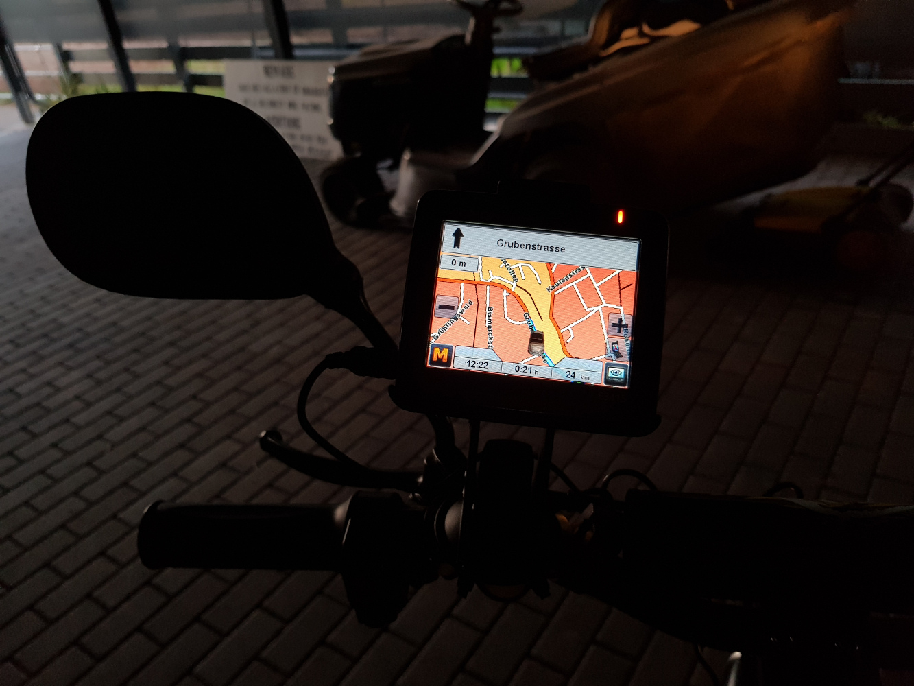

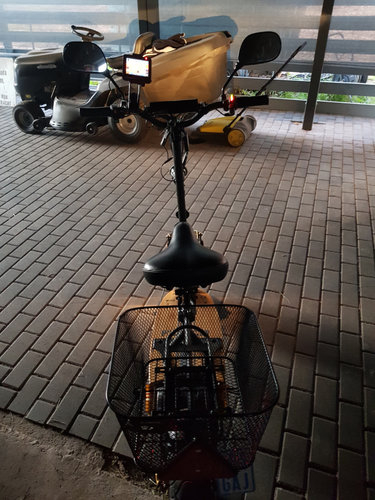

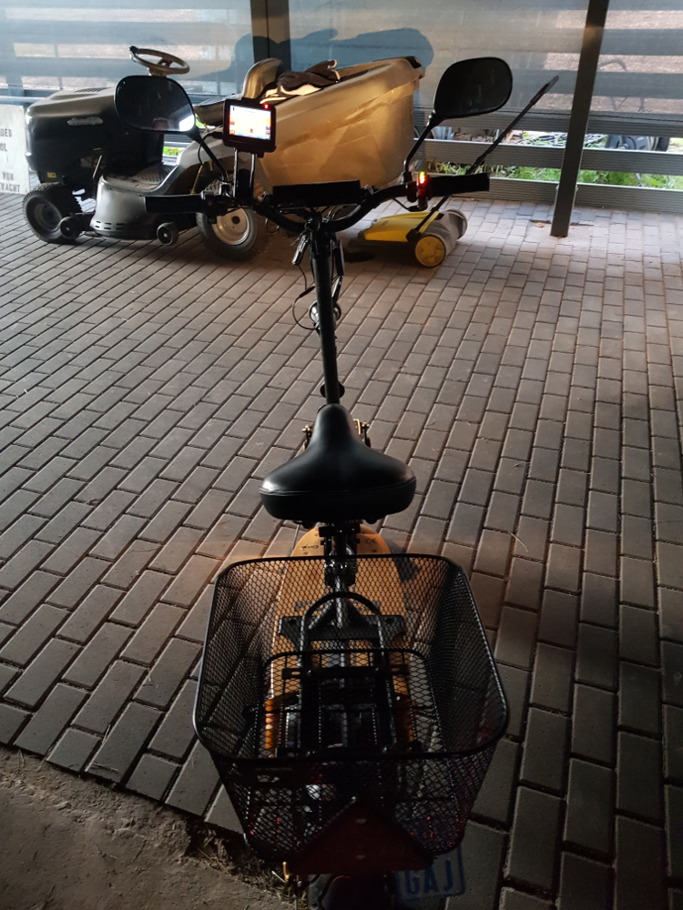

Zumindest geht mein Navi :mrgreen: Hatte ich noch übrig, flog seit Jahren von einem, in den anderen Schrank.

das navi sieht gut aus . Anbauten muss du immer beim Anhalten der Polizei erklären.

Dann sage ich, dass ist mein Navi.....wer will das verbieten? :)
