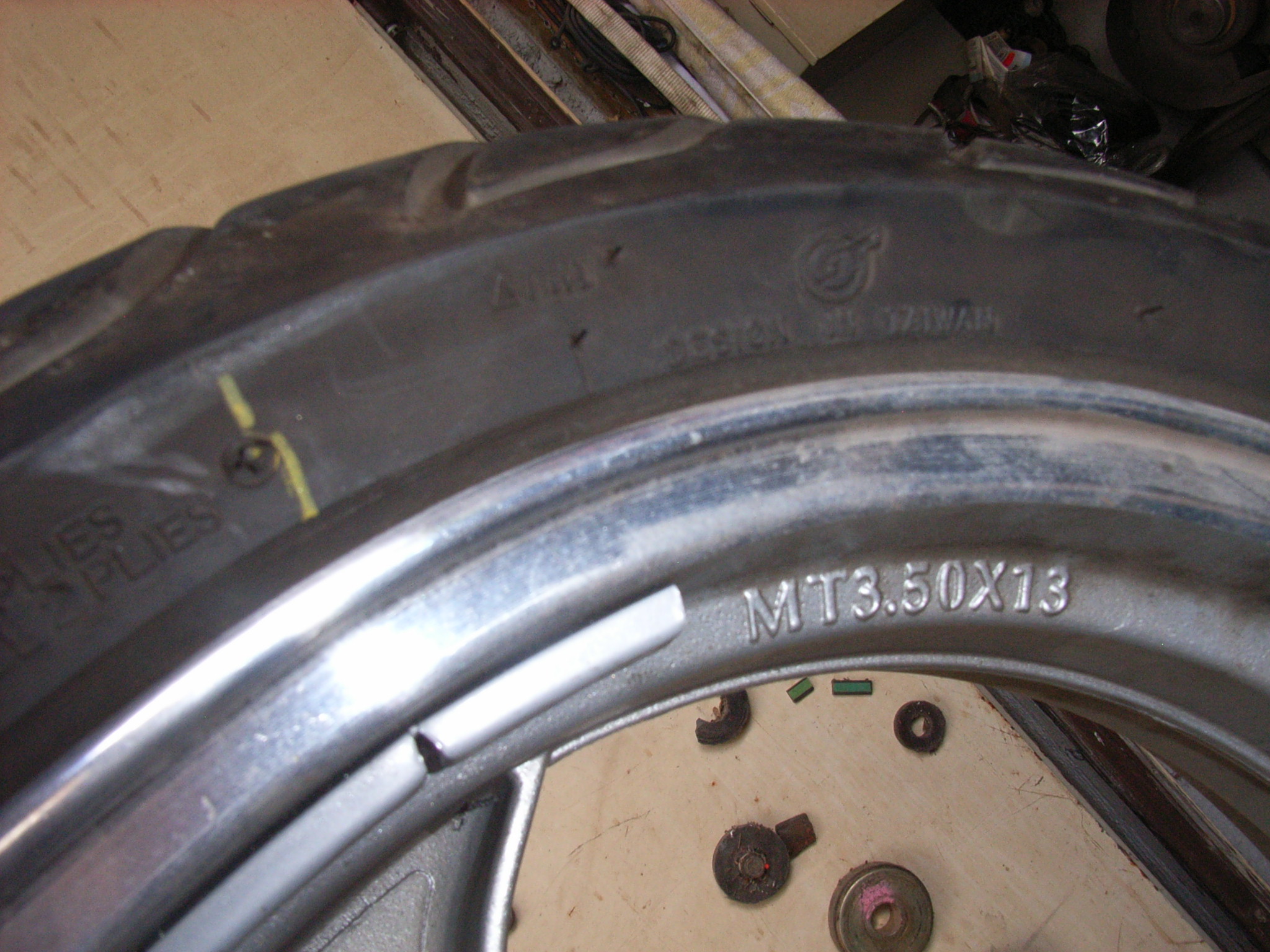

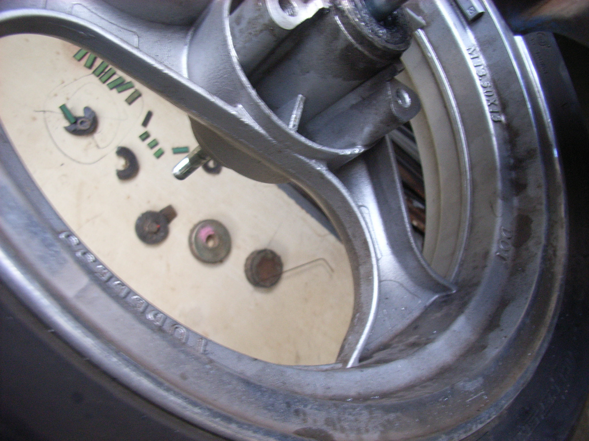

habe mit meinem Erider Thunder ein kleines Problem. Wenn ich mit dem Ding zwischen 60 und 70 oder 90 und 95 km/h fahre fängt der Lenker an zu schlagen. Hatte erst das Lenkkopflager in Verdacht der sich auch bestätigt hat. Allerdings schlägt der Lenker auch mit festem Lenkkopflager noch immer. Das Vorderrad war ebenfalls nicht ausgewuchtet, nun ist es gewuchtet. Problem hat sich aber nicht gelöst. Habe ein kleines Filmchen gemacht wo man sieht das die Felge wohl gewaltig deformiert ist und wahrscheinlich auch seitenschlag hat.
https://www.bnv-bamberg.de/home/ba0547/ ... OV0470.AVI
Kann es an der Vorderradfelge liegen das der Lenker derart schlägt? Wenn ja, woher bekommt man eine Vorderradfelge? Könnte die von einem Daelim Otelo 125 passen? Schaut zumindest optisch danach aus und hat auch die gleiche Felgengröße, MT3,5X13"
Servus, Harald.
Servus, Harald.

Schwer zu erkennen ob es nur die Felge oder auch der REIFEN ist. Oft sind es Standschäden an den harten Chinapneus wenn sie fast platt monatelang
in der Garage standen. Wenn Du aber jetzt einen neuen Reifen montierst und es dann aber immer noch spürbar ist war dei Mühe umsonst.

Die Felge ist 08/15 China-Standard, d.h. dass die von vielen anderen Chinarollern auch verwendet wird. Und das heißt auch, dass die Qualität sehr zwielichtig ist, dass das Alu ungleichmäßig verteilt ist im Guss (siehe Ausgleichsgewichte) oder der Rundlauf/Seitschlag aus der Reihe tanzt

ich hab mir jetzt mal eine Daelim Felge kommen lassen. Wenn die nicht passt hab ich für 19€ einen gebrauchten Reifen und ein wenig Altmetall. Optisch scheint die gut zu passen, Bremsscheibe und Tachoantrieb schauen auch so aus als ob das passen könnte. Loslassen des Lenkers würde zu sofortigem Abflug führen. Das wahrscheinlich auch bei anderen Geschwindigkeiten.
Sollte die Felge nicht passen würde ich mich gerne bei dir melden.
Meine Felge scheint eine massive deformation erlebt zu haben, könnte durch einen Unfall oder beim Transport des Rollers passiert sein.

habe Gestern die Daelim Felge bekommen und gleich monitert. Passt in den Erider. Nur der Tachoantrieb und die Abstandsbuchse von meiner alten Felge musste ich nehmen. Das "Flattern" ist bei 60 km/h weg, bei ca. 90 km allerdings noch immer ein wenig. Die neue Felge scheint nicht gewuchtet zu sein, vielleicht wird es noch besser wenn ich das Rad mal auswuchten lasse.
Jetzt habe ich eine unrunde Felge mit Seitenschlag übrig, wenn jemand das Teil gebrauchen kann. Als Stehfarzeugfelge oder so.
Servus, Harald.
