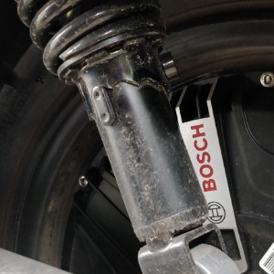

Ich hatte jetzt mal einen Garantiefall bei den Federbeinen hinten und weiß jetzt auch, wer die herstellt. Da ist qualitätsmäßig nach oben keine Luft mehr, wenn das Paar nicht über 1.000€ kosten soll. Mir ist außerdem rätselhaft, wieso die Federung immer als so schlecht angesehen wird. Die Federvorspannung ist in mehreren Stufen einstellbar. Das sollte man auch mittels Hakenschlüssel binnen Sekunden geregelt bekommen. Wenn man die Vorspannung der Zuladung anpasst, ist das Fahrwerk schon sehr klasse.MultiTina hat geschrieben: Sa 6. Okt 2018, 19:17 Und das dann bitte inkl. qualitativ besserer Federbeine für hinten.
Aber man muss halt immer im Hinterkopf haben, dass da ein großer Brocken ungefederte Masse im Hinterrad ist...

Hallo kabee,
meinst du diese Stufen? Dann wäre es bei mir maximal weich eingestellt.

kabee hat geschrieben: Sa 6. Okt 2018, 22:16 Die Federvorspannung ist in mehreren Stufen einstellbar. Das sollte man auch mittels Hakenschlüssel binnen Sekunden geregelt bekommen. Wenn man die Vorspannung der Zuladung anpasst, ist das Fahrwerk schon sehr klasse.
- Dateianhänge
- IMG_20181007_141440~01.jpg (65.9 KiB) 1327 mal betrachtet

Genau, das ist aber bei einer Zuladung über 50kg zu wenig. Wenn du die Vorspannung eine Raste härter stellst, hast du gleich ein viel angenehmer dämpfendes Fahrwerk.
