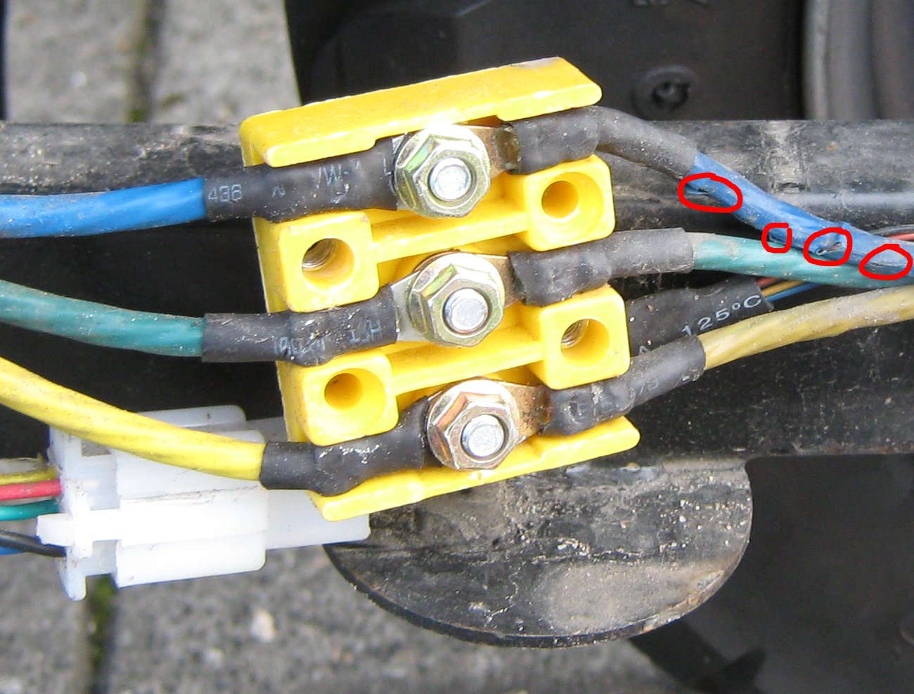

Meine Bedenken sind die Übergänge von 16 auf 10 mm². Z. B. hier am Motorklemmbrett:
download/file.php?id=671&mode=view
Das Klemmbrett würde bei den 16 mm² Kabelschuhen nicht mehr passen. Ich könnte stattdessen Aderendhülsen mit Lüsterklemmen nehmen, ist aber nicht so elegant.
Natürlich könnte ich auch wieder 10 mm² verwenden, aber da ist ja nicht ganz klar, ob das zulässig ist. Die Chinesen nehmen das wohl nicht so genau - schlechter kann ich es nicht machen.

Ja, stimmt schon. Allerdings müsste ich bei Verwendung von 16 mm²-Kabeln ein größeres Klemmbrett bestellen, da die Ösen dann zu groß sind.

Klemmbrett hier:
http://www.elosal.de/waren/ersatzteile/ ... mbrett.php
Ich suche noch einen Elektroversand, der mir das alles anbieten kann und ich nicht Versandkosten bei 3-4 Händlern tragen muss.
Das Witzige (und Problematische) ist ja, dass bisher alles für 10 mm² ausgelegt war. Ich also an der einen oder anderen Stelle improvisieren muss.

Hallo Dirk,
unsere Roller arbeiten alle mit Kleinspannung, d.h. max. 50VAC (Wechselspannung) bzw. 120VDC (Gleichspannung). Heißt in der Norm eine für den Menschen ungefährliche Spannung, wobei ich vor 120VDC einen gewissen Respekt hätte. Dein Klemmblock auf dem letzten Foto ist ein Klemmbrett wie es in Drehstrommotoren 3x 400V zur Anwendung kommt. Hier sind alle 6 Bolzen gegeneinander isoliert - bringt dich also nicht so wirklich weiter. Dein Roller zieht so 1500W : 48V = 31A. Also liegst Du mit 10mm2 sicher gut. 16mm2 sind sicher besser da weniger Spannungsabfall. Kabelschuhe mit 6,5mm Bohrung gibt für unterschiedliche Querschnitte z.B. 10mm2, vielleicht gibt es auch welche für 16mm2. Das einfachste für dich sind wohl 6 Aderendhüsen 10...16mm2 mit 3 Lüsterklemmen 10...16mm2. Stoßverbinder und ein bißchen Schrumpfschlauch ist sicher auch eine gute Idee.

@Peter:
Der neue Klemmenblock würde mit Brücken mitgeliefert, so dass man die Leitungen vom Controller und die Motorphasen verbinden kann.
@Alf:
Ich werde, wie von Dir vorgeschlagen, versuchen den alten Klemmenblock und/oder die Kabelschuhe so zu feilen, dass es mit den dickeren Kabeln passt.
