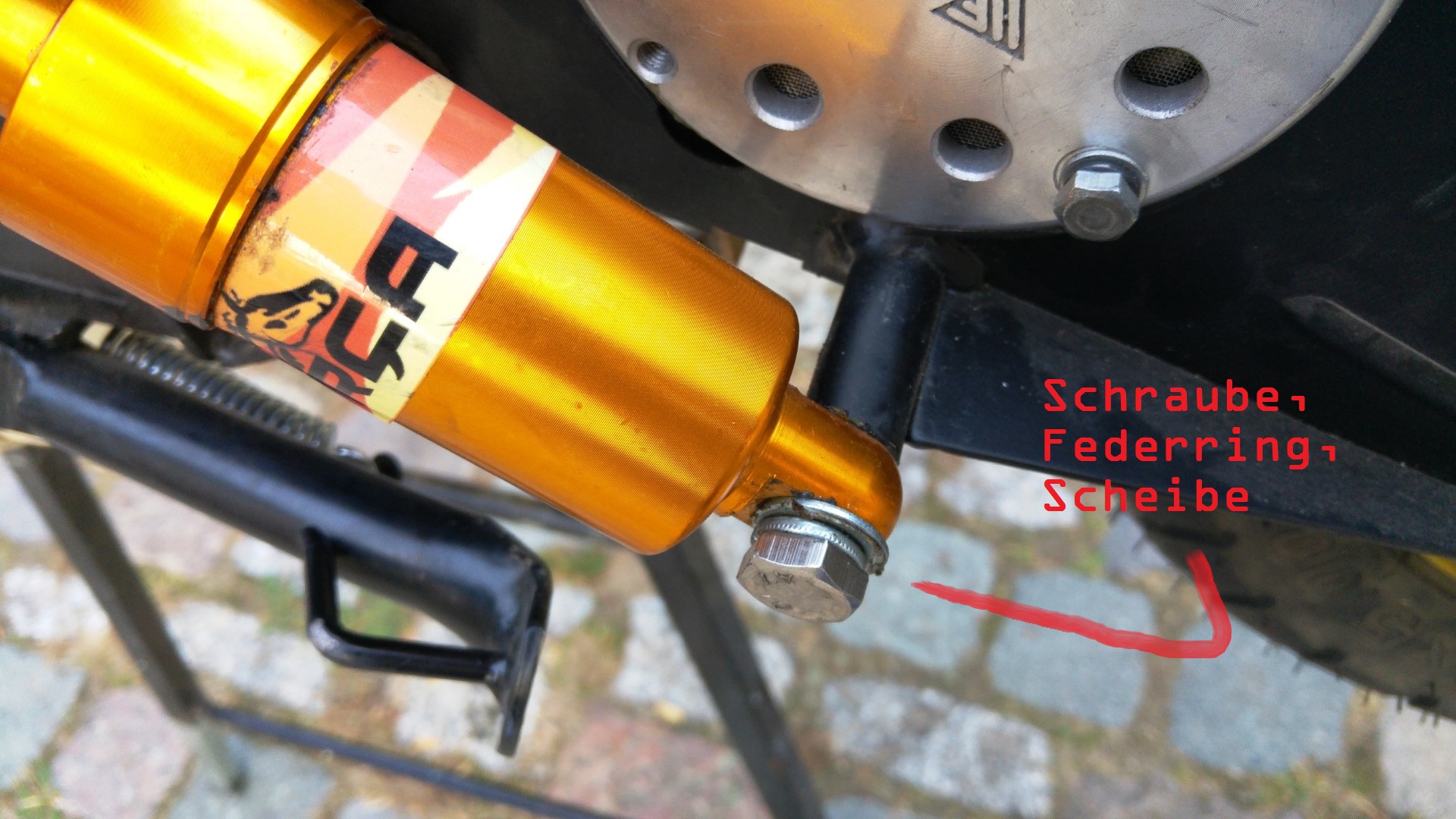

Ich habe mir einen Forca Evoking III 20 Km/h neu zugelegt.
Nach einigen begeisterten Testfahrten habe ich mich sehr gewundert, dass er so gar nicht federt obwohl doch 2 Federn/Dämpfer angebaut sind.
Er hat nur gequältes Quietschen von sich gegeben wenn ich gehopst bin. Also habe ich mich mal ran gemacht und alles gecheckt.
Ergebnis:
Außer am Lenkkopflager war an keiner Achse oder keinem Lager irgendwas gefettet.
Die Federn wie auch die Achse der Hinterradaufhängung waren komplett festgeschraubt! Da hat nichts gewackelt und so gut wie nichts gefedert.
Als Erstes habe ich mal die Federn abgebaut und die Hülsen aufgeschraubt. Hier war Schraubstock und Rohrzange nötig. Da rieselte mir schon Alu-Abrieb entgegen. Ich habe dann die Federn mit richtig schön viel Fett versehen (Gibt’s im Baumarkt in z.B. großen Tuben) und wieder zusammengeschraubt. Beim Anbau habe ich Federringe und Scheiben benutzt und diese nicht ganz fest angezogen um ihnen Bewegungsspiel zu lassen (Bild: „Aufhängung Dämpfer“).
Und siehe da – es sitzt sich jetzt wie auf einer Sänfte! Federt wunderbar! Die empfohlenen 3,5 bar auf den Reifen habe ich auf 2,0 bar reduziert. Ist bei meinen 100Kg kein Unterschied zu sehen, aber sehr wohl beim Fahren zu merken. Kanten nimmt er jetzt weitaus weicher! Wird vielleicht 1-2 Km weniger schaffen wegen höherem Rollwiderstand, aber weicher ist mir wichtiger!

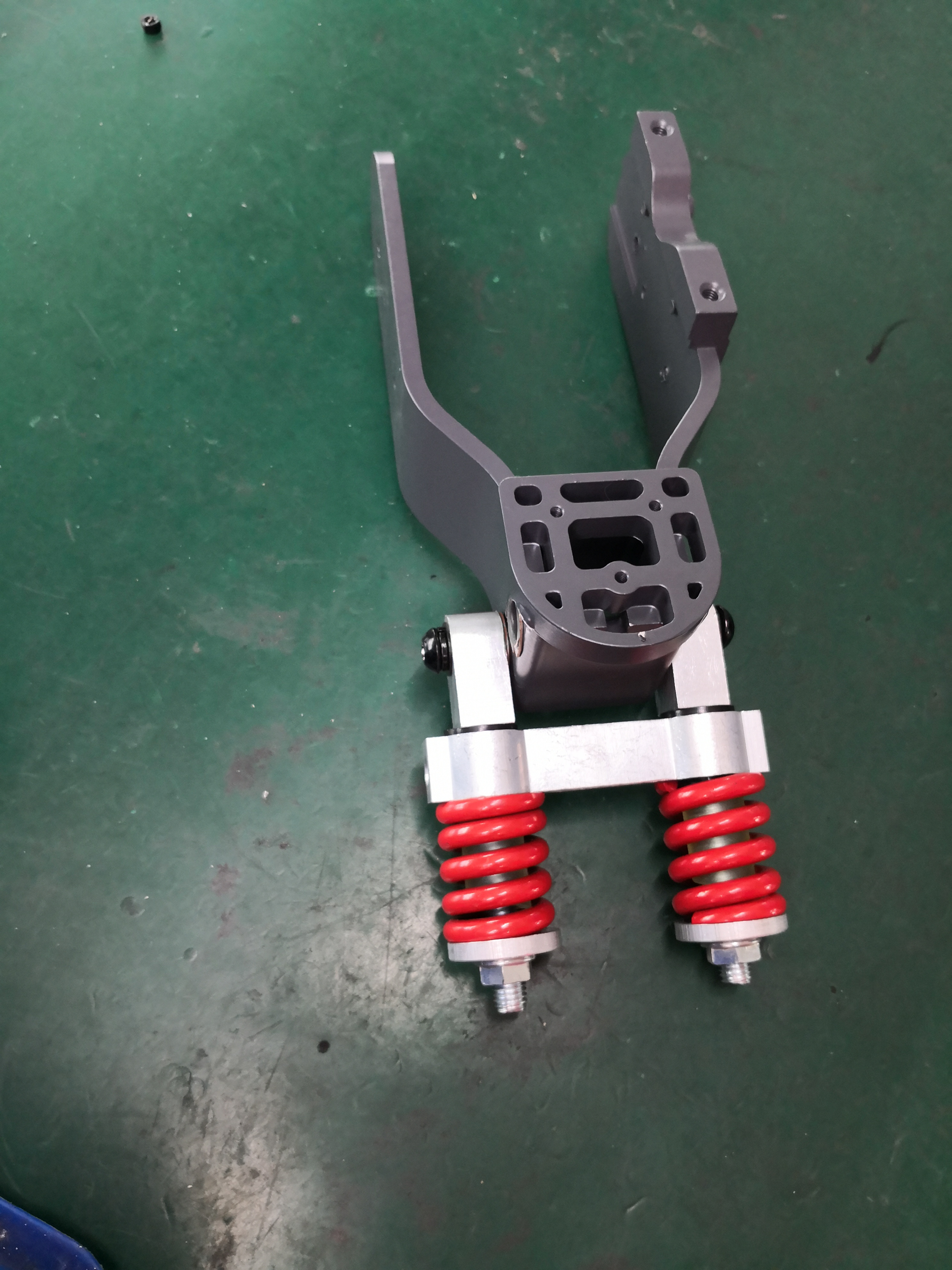

ich muss dieses Thema nochmal hervorkramen. Meine Evolings, ich besitze zwei, sind auch sehr hart beim Federn. Ich dachte, das muss so sein. Wenn ich nun aber lese, das dieses auch anders sein kann.....
Wie schraubt man die Federn denn auseinander und stehen die nicht unter Spannung, sowohl am Scooter beim abschrauben, als auch beim auseinander Schrauben? Traue mich da noch nicht so Ran weil ich befürchte, das ich die nicht mehr Ran bekomme.
Für Tipps, Ratschläge und vielleicht Bilder wäre ich sehr sehr dankbar.

Hi, an den Federn sind häufig Muttern auf dem langen Gewinde, die die Feder zusammen mit einer dicken Unterlegscheibe spannen.
Bei doppelten Federbeinen dementsprechend beide Federn gleichmäßig mit einem passenden Schraubenschlüssel verstellen.
Beispiel-Schwinge mit doppelten Federn
