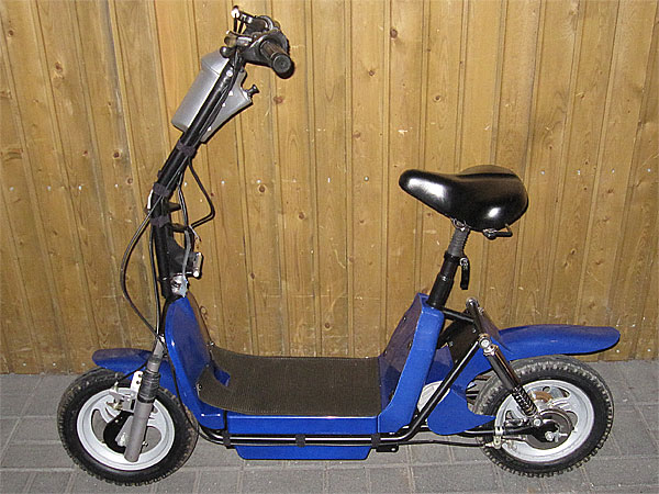

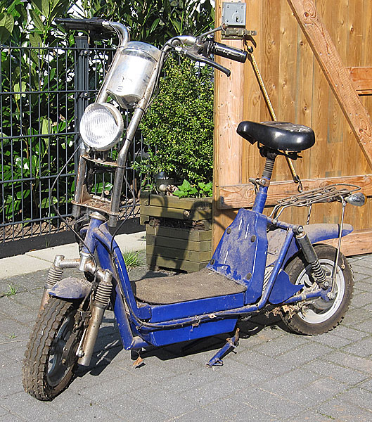

Hallo, Ich habe einen Elektroroller geschenkt bekommen. Leider habe ich nicht viel Ahnung bzw. Erfahrung mit diesen Geräten. Würde den Roller aber trozdem gerne neu aufbauen, damit mein Sohn ein wenig Spass hat und hier auf unserem Hof fahren kann. Der Roller, der nicht mehr so aussieht wie auf dem Bild (habe ihn auf Hochglanz gebracht) stand wohl jahre lang in irgend einem Schuppen. Den Akku habe ich geladen (36 Volt). Es tut sich aber nichts. Tot, kein Muks gibt er von sich. Hat jemand einen Tipp für mich? Kennt jemand dieses Modell (siehe Bild)?

Der sieht aus wie ein YT923, Rolektro BT100 u.ä.. Dem Gelesenen nach gibt es von dem aber auch Nachbauten ohne Strassenzulassung, d.h. Chinesen fälschen Chinesen.
Bei langer Standzeit dürften die Akkus hin sein - hier solltest Du die Spannungen nachmessen. Im geladenen Zustand sollten 39V oder mehr vorhanden sein.
Sollte er gar nichts machen (nicht mal Lampen usw.), dann wäre die zunächst eine Suche nach einer evtl. versteckt liegenden SIcherung oder Kabelunterbrechung angeraten. Im Zweifelsfall heißt es, den Stromlauf per Voltmeter beginnend bei den Batterien zum Zündschloß usw. von einer Stelle zur nächsten zu verfolgen.

Da ich das Glück habe, dass ich an meinem Arbeitsplatz einen Sandstrahler habe, habe ich meinen Roller komplett gesandstrahlt und neu lackiert. Schrauben, U-Scheiben etc, alles was ging ist neu bzw. auf hochglanz gebracht. Habe viel Zeit bei meinen langen Nachtschichten für solche maßnahmen... Wie schon erwähnt, läuft der Roller aber nicht. Ich vermute die Akkus sind defekt, vielleicht auch der Regler! Keine Ahnung (vom langen stehen). Mal eben 200 Euro für neue Akkus, damit mein Junge ein wenig Fun hat, ist mir zuviel. Würde ein großes Loch in die Haushaltskasse machen. Hat vielleicht jemand noch günstig Akkus abzugeben?
