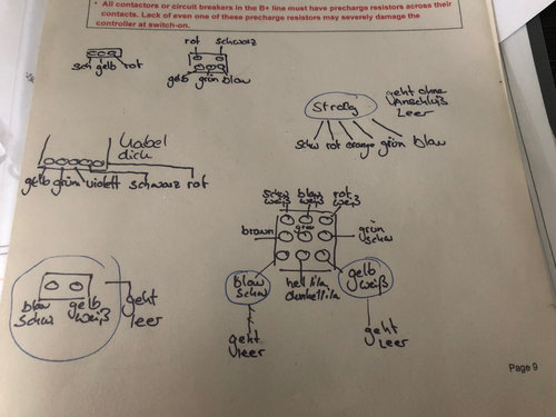

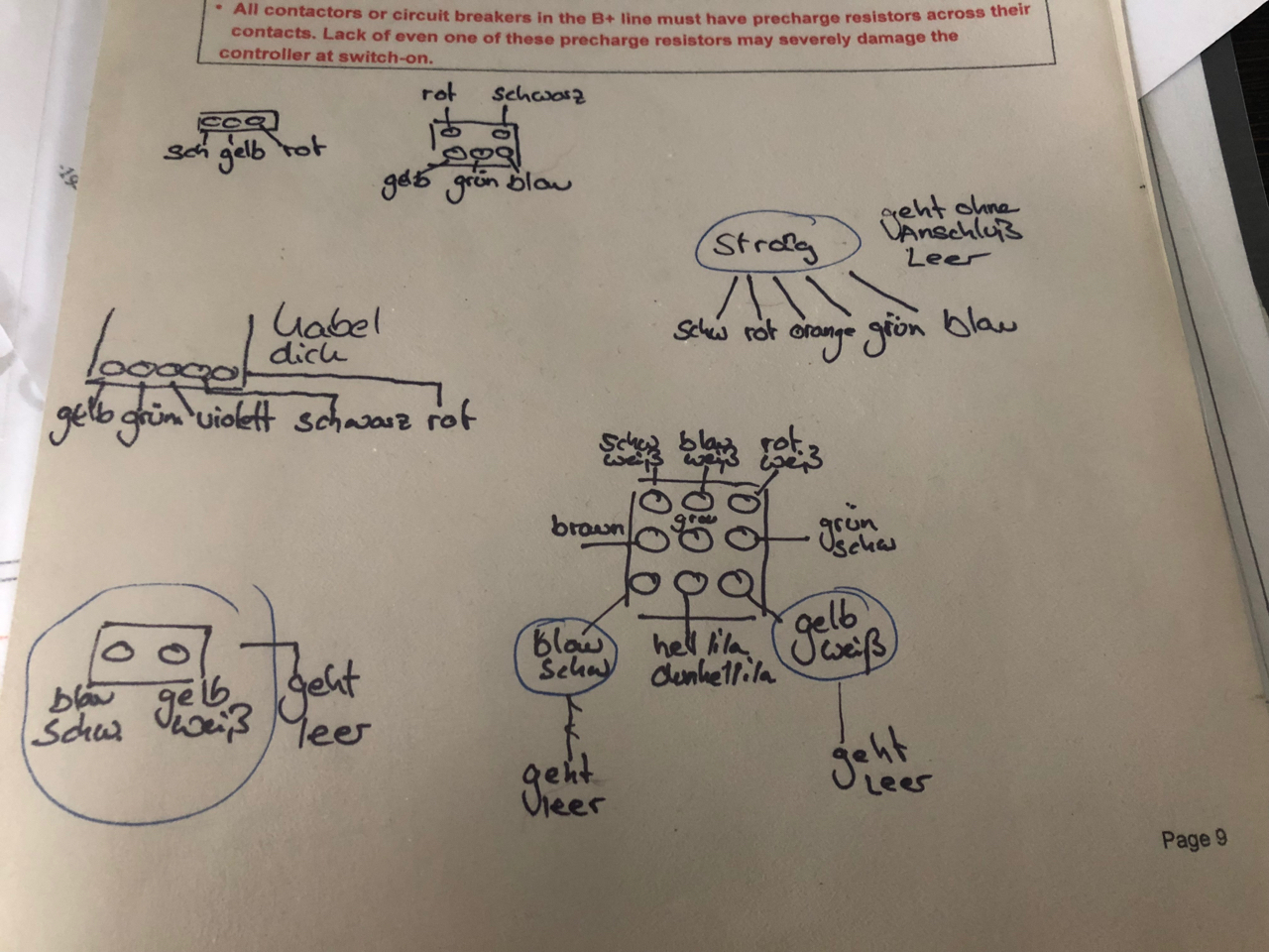

Hi, hat sich an diesem Unterfangen schon Jemand versucht? Ich selbst habe den Futura Classic mit einem wahrscheinlich von Jiangsu umgelabelten Controller. ZWK7235A-XR24D-B1. Im internet ist leider kein Kablungsplan zu finden, ein ähnlicher Controller mit den selben Specs ZWK7235-XR141C-DG (Wiring.pdf), habe ich gefunden allerdings passen hier die Kabelfarben nicht (handschriftliches Bild).
Sind eigentlich die Kabel vom Motor (dick gelb, grün, blau) genormt um diese an den Kelly an A/B/C anzuschließen oder werden hier die Farben auch willkürlich im Asia Bereich verwendet?

Bei den Motorphasen und Hallschalter-Käbelchen scheint sich auch in Chinesien der von Dir zitierte Standard durchgesetzt zu haben:JMW_Stg hat geschrieben: Do 1. Nov 2018, 15:12 Sind eigentlich die Kabel vom Motor (dick gelb, grün, blau) genormt um diese an den Kelly an A/B/C anzuschließen oder werden hier die Farben auch willkürlich im Asia Bereich verwendet?
gelb grün blau
_U___V___W
_A___B___C
