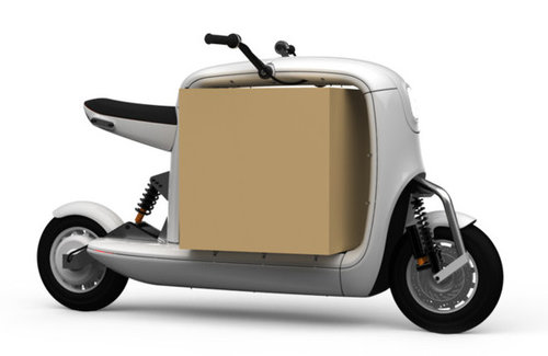

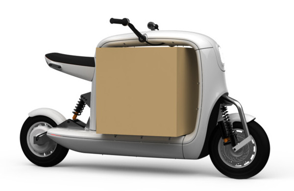

Für den hier brauchste keinen Anhänger...
