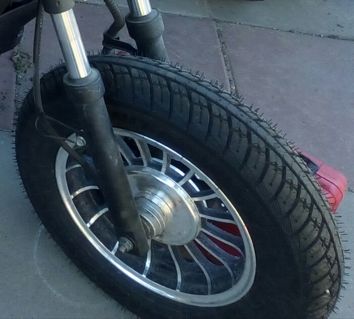

Guck dir Mal dieses Profil auf dem gleichen Roller an. Kann man gut sehen, weil der Spritschutz ab ist... Sowas sollte drauf. Hier ist es ein Michelin City Grip M+S. Danach denkst Du, Du hast einen anderen Roller und wirst Lady Venus nicht mehr wiedererkennen
