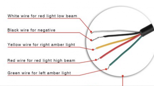

1. Ich habe die originale Rücklicht/Blinkerkombi ausgebaut und mir ein Rücklicht mit integriertem Bremslicht besorgt und 2 separate Blinker.
Die Blinker anzuschließen war kein Problem, beim Rücklicht dachte ich auch zuerst dass alles passt. Es funktionierte inkl. Bremslicht und Kennzeichenbeleuchtung. Nach der ersten oder zweiten Fahrt kam ich aber nicht mehr aus dem "P-Modus". Konnte die Soco zwar anschalten (inkl. Licht und allem) aber nicht losfahren. Muss gestehen dass ich auch für`s Erste Lüsterklemmen benutzt hatte weil die Schrumpfverbinder noch nicht angekommen waren.
Aus dem dicken Kabel der Soco welches nach hinten verläuft kommen ja 9 Kabel. 4 für die Blinker, ein Grünes, 2 Schwarze und 2 Braune.
Bei meiner Rückleuchte gibt es 3 Kabel. Laut Webseite des Verkäufers sind das Bremslicht (Rot), Fahrlicht (Grau) und Masse (Schwarz).
Bei meinem ersten Versuch hatte ich das Grüne mit dem Roten verbunden, jetzt habe ich gehört dass Grün das Massekabel ist, stimmt das?
Habe also gestern mal das Grüne der Soco mit dem Schwarzen der Lampe verbunden und mit den anderen rumprobiert. Fast immer war das Licht nur ganz schwach zu sehen. Beim bremsen hat es sich immerhin verändert, wenn auch kaum sichtbar...
Liegt das nur an einer falschen Verkabelung oder kann das noch andere Gründe haben?

Re: Anfänger braucht Hilfe: Gasgriff & Rückleuchte anschließen
kl02 hat geschrieben: Mi 5. Dez 2018, 22:14 Wusste das mit dem Ständer nicht, jetzt habe ich gerade den Gasgriff abmontiert und einen neuen bestellt. Sobald ich den Neuen eingebaut habe, teste ich es.
Falls mir noch jemand was zur Verkabelung der Rückleuchte sagen kann wäre ich sehr dankbar![]()
Foto aus dem Englischen Super Soco Forum zur Verkabelung der Rückleuchte,hoffe es hilft dir.
