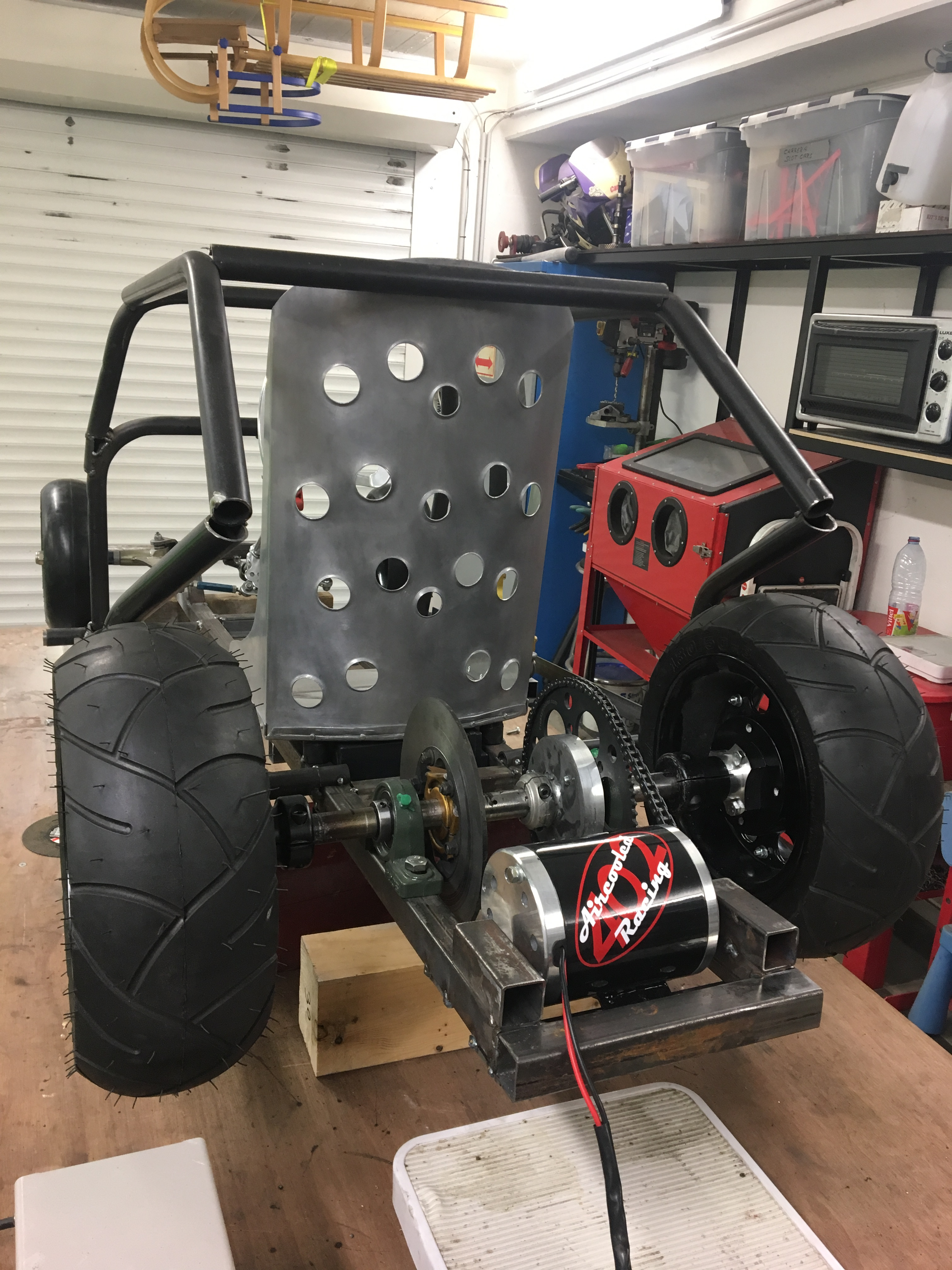

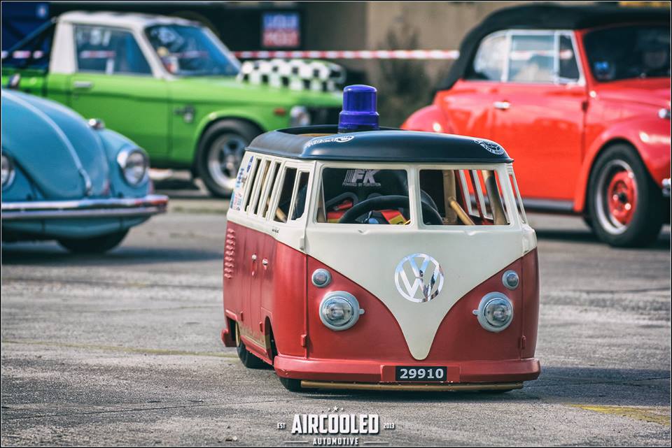

Moin Moin , ich habe mich hier angemeldet da ich dabei bin für méinen Sohn einen Mini Käfer zu bauen und ein kleines Problem habe.
Verbaut ist ein 36 V 500 W Motor von HMP mit dem passenden Kontroller und Daumengas.
Aufgrud der 11/85 Zähne übersetzung (grösser geht nicht da kein kleineres Ritzel für vorne und grösseres Rad hinten wird die Bodenfreiheit zu gering) entseht eine 7,27 übersetzung, also 2700 U/min am Motor ergeben 371 U/ min also 22283 U/Std am Rad. Mit 101 cm Radumfang ergibt dies 22,5 kmh.
Das ist mir aber definitiv zu schnell für den kleinen.
Desshalb möchte ich das Auto drosseln.
Dies habe ich beim T1 für seinen grossen Bruder mittels 1 Kohm Poti im Steuersignal gemacht ( da war die übersetzung durch Zwischenwelle aber eh viel höher)
In diesem Fall möchte ich wenn möglich das ganze per Hallgeber oder Spanungswandler aber so lösen dass das Auto Berg hoch genau so schnell läuft wie auf der Geraden.
Im klartext, eine Art Tacho signal erzeugen mit Hilfe eines Hallgebers an der Achse, der Bremsscheibe oder oder , und bei erreichen der max Drehzahl ein sanftes abriegeln.
Kann jemand mir bei der Idee weiter helfen , wie ich so etwas bewerkstelligen kann ?
Das Daumengas hat ja %V Eingang und 0.89 bis 4,8 V Ausgangsspannung und zieht 0.005 Ampère am Netzgerät
Ich hänge auch mal ein paar Fotos an damit ihr seht was ich da baue
Gruss
Sam
