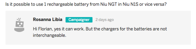

Ich würde mir eigentlich gerne für nächstes Jahr einen Ersatzakku für meinen N1S kaufen, bin mir aber unsicher, ob ich noch warten soll. Der 29 Ah Akku kostet aktuell 1535€, was mehr als die Hälfte des Neupreises ist.
Nächstes Jahr kommt ja dann der N Pro raus, der einen 35 Ah Akku mit einem Schnellladegerät hat. Bis jetzt konnte mir noch kein Händler sicher sagen, ob man diesen Akku auch mit dem N1S verwenden kann.
Hat jemand von euch dazu eine sichere Informationsquelle, ob das möglich sein wird?

Ich glaube es gibt dazu noch keine fixe Stellungnahmen von NIu, ich gehe aber schon auch davon aus.
P.S.: Ich werd mal auf Indiegogo nachfragen

Nope! Da hast Du was falsch Mitbekommen. Der N1S als auch der NPro/NGT und alle in China fahrenden abweichenden N Modelle fahren mit 60V.riri00 hat geschrieben: Mi 12. Dez 2018, 22:49 N1S 62V
n1Pro 48V...
Daher keine technische Chance!!!
Mit 48V fahren sämtiche M Modelle also der M(Pro) als auch der kommende M+. In sofern dürfte es kein Problem sein, den Akku vom NPro/NGT auch im N1S zu nutzen. Nur braucht er mit dem N1S Ladegerät länger zum Aufladen, als der mitgelieferte Schnelllader, der einen 60V/34Ah Akku in 3,5 Stunden laden soll und dank eines Adapterkabels beide Akkus gleichzeitig laden soll - dann in 7 Stunden. Bin mal gespannt, ob der Schnelllader diese Erwartung wirklich erfüllen kann.
Ich denke mal, das @kabee das „durch die Blume“ mit seinem Post mitteilen wollte. Solange es keine Kaufbeschränkung bei dem Akku auf den NGT gibt (sofern das überhaupt rechtlich möglich ist), sollte man den NGT/NPro Akku im N1S nutzen können. Hilfreich wäre ggf. dann auch das neue Schnellladegerät nachzukaufen. Falls @kabee wirklich an einen günstigen Sonderposten des neuen Akkus herankommen sollte, sollte ich mal anfangen zu sparen…

Doch der 35 Ah Akku past beim Niu 1Ns
Schaut euch das Video an von Scooter Helden Berlin zum NIU N GT auf You Tube an
