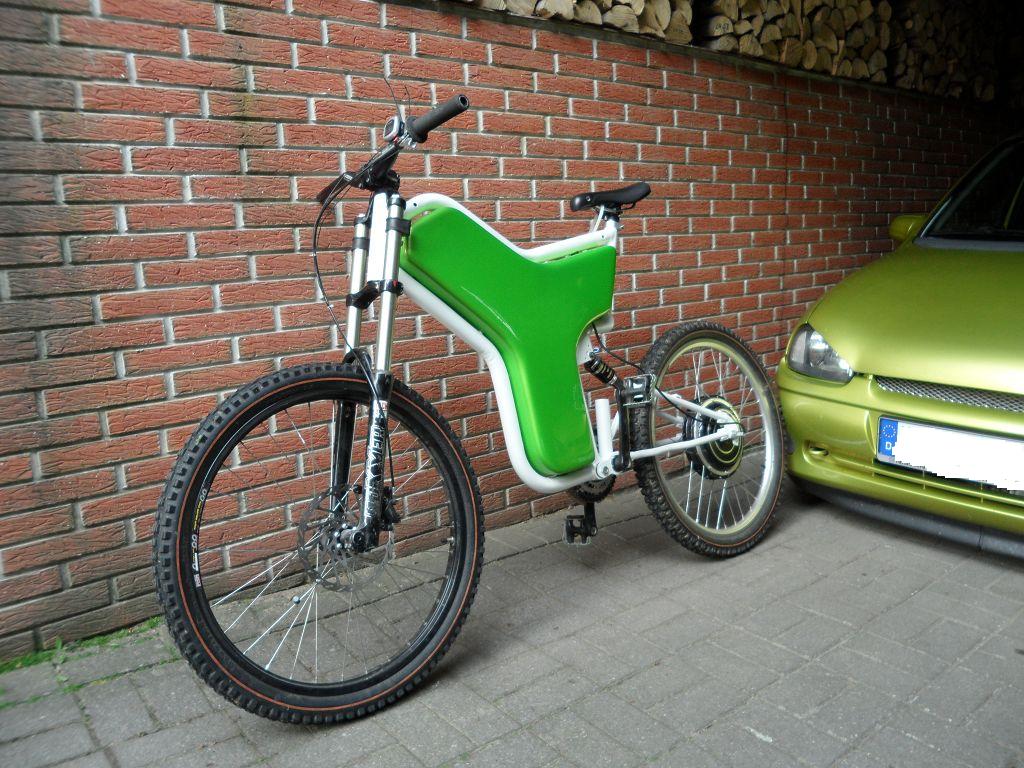

ich häng mal ein bild von meinem e bike an. ist aber noch ein altes von der bauphase.
wurden noch viele sachen geändert und verbessert. wenn ich mal dazu komm muss ich mal neue machen

Dein E-CrossBike find ich super. Ist auch ne interesante sache. Gerade auch der Platz spielt ja gerade eine große Rolle beim Fahrrad.
Mit wieviel Volt läuft dein Motor?
