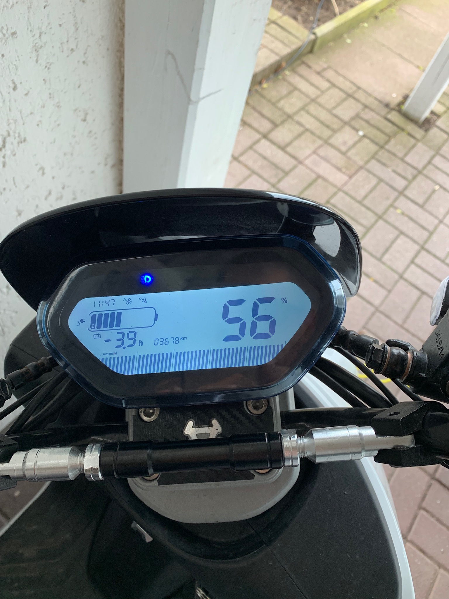

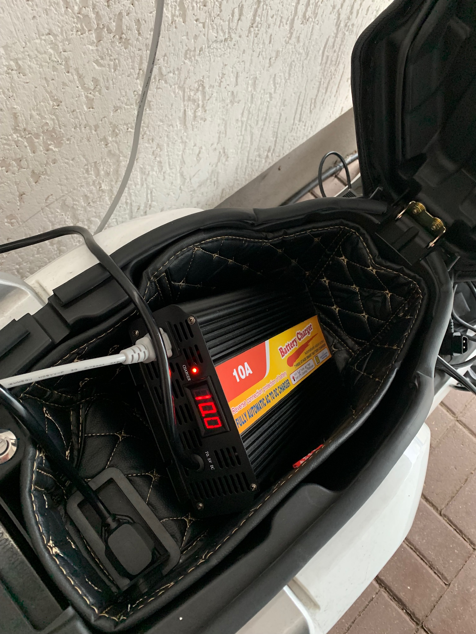

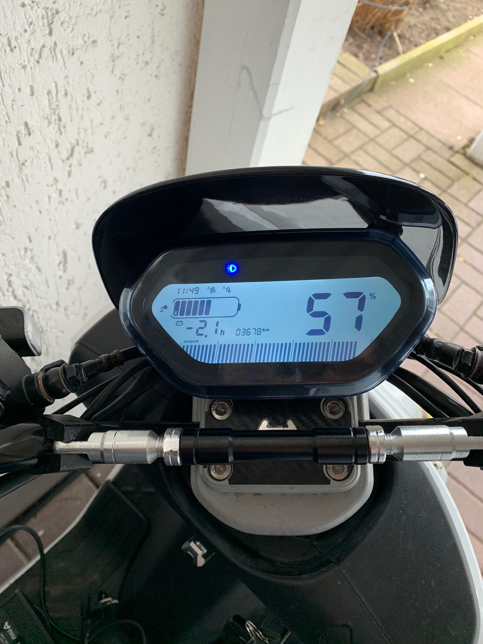

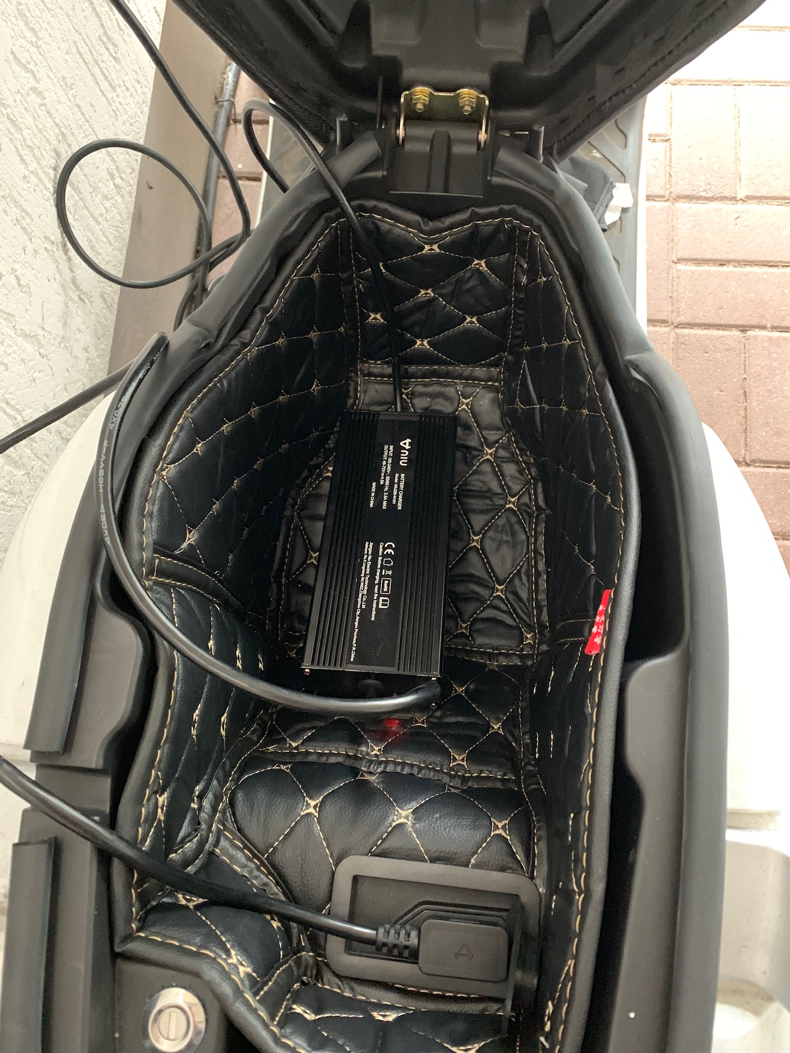

So,mittlerweile war ich zum vergleichen der Ladegeräte draußen im Carport. (Unter Protest der Frau,”wir haben Weihnachten”)
Ich habe das original Ladegerät angeschlossen bei 56% Kapazität mit einer vermutlichen Restlaufzeit von 3,9 Stunden.
Danach den neuen Lader,Ergebnis war ebenfalls selbe Ausgangslage Restlaufzeit hier 2,0 Stunden.
(Die Anzeige gab zwar 2,1 aus aber nach dem zu schnell gemachten Foto von mir ging es sofort noch mal 0,1 Stunden herunter)
Dabei fiel mir der angegebene Softstart auf.
Nach einstöpseln lief der neue Lader laut Ampere Anzeiger mit 4 Ampere an, ca.2 sec später die Lüfter mit zügigem Anstieg der Ladeleistung auf 10 Ampere.
Lüfter würde ich als leise bezeichnen und nicht störend.
Fotos des Versuches stelle ich anbei.
