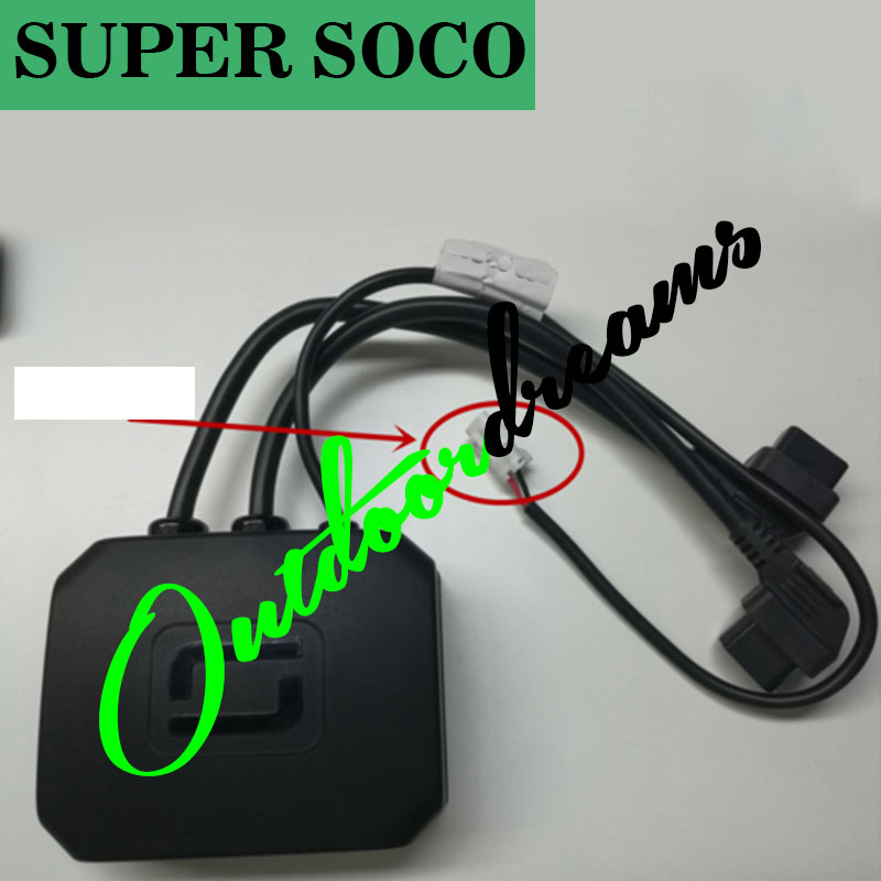

ich vermute mal es wird mit 2 unterschiedlichen Akkus mit der Y-Box funktionieren, denn die Y Box tut nicht anderes als die Batterie mit der höchsten Momentanspannung an den Motor (DC AC Konverter) durchzuschalten. Und die jeweils andere Batterie an den Ladestecker zu schalten. Mit etwas Hysterese und Mindestspannung. Die Datenleitungen werden im 15 Sek Wechsel an den Controller durchverbunden.
Da aber die 26 und die 30 Ah Batterien andere Entladekurven haben wird das nicht ganz optimal funktionieren und die beiden Batterien nicht auf demselben Ladestand laufen.

schöne bunte Bilder sind ja auf der Seite von Super SOCO zu finden.
Als Besitzer eines Super SOCO käme ich mich aber ganz schön verarscht vor.
200€ für einen Ladeadapter, der es noch nicht einmal schafft beide Batterien bei gleicher Spannung zusammenzuschalten, ist ein Witz. Die Vorteile von 2 Batterien werden gar nicht genutzt, da kann ich besser mal vom Hobel absteigen und die Batterie umstecken.

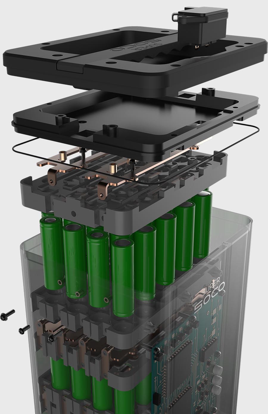

Auf dem Bild vom Batterieaufbau kommen einem auch einige Zweifel. Die Zellen sind noch nicht mal verschweißt, sondern der Kontakt wird nur durch klemmen hergestellt. Dafür auch noch 1000€ zu verlangen, grenzt schon an Wucher.

Natürlich werden beide Akkus gleichzeitig geladen wenn das Shunt Modul installiert ist. Es wird jedoch zu erst der Akku geladen, der leerer ist bis er angeglichen ist. Dann beide zusammen. Das ist das sinnvollste was man hätte machen können um beide Akkus möglichst angeglichen zu halten und beide sich auf einem ähnlichen Spannung Niveau aufhalten.
Die Zellen sind doch nicht geklemmt, wie kommt es zu der Aussage?
Fragwürdig ob die darstellung überhaupt dem inneren geleicht oder einfach nur einem Produkt Designer entspringt um den Leuten einen Akku der Bauform zu veranschaulichen. Und auch wenn es so sein sollte da es kein Bild ist sondern nur eine grafische Darstellung - auch dann hat der Designer die Kontaktlaschen mit dargestellt. Im zweiten Segment, wenn man sich nur kurz die Darstellung genauer anschaut.
