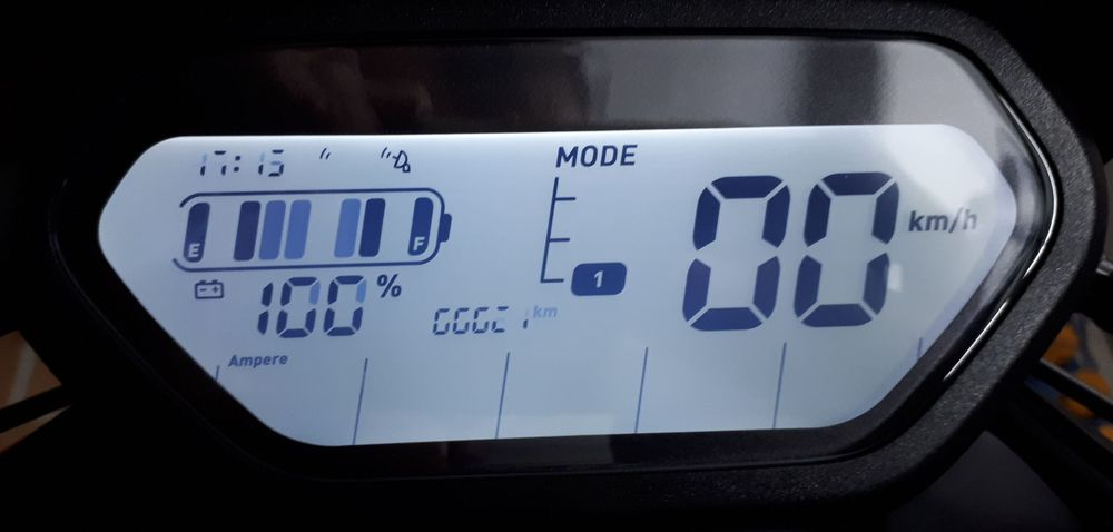

seit ein paar Tagen haben wir unseren neuen NIU N1s und sind erstmal ganz begeistert von dem Teil.
Allerdings ist das Display etwas merkwürdig, da fehlt teilweise die Darstellung.
Habt ihr sowas schon mal gehabt?
gruss Ralf
gruss Ralf

Ich selbst habe das noch nicht gehabt, würde Dir aber empfehlen, den Roller mal ein paar Minuten von der Batterie zu trennen und dann nochmals nachzuschauen.

Tiefe Umgebungstemperaturen können auch so einen lähmenden Effekt haben.

eben getestet hat aber kein Erfolggt79 hat geschrieben: So 6. Jan 2019, 08:35 empfehlen, den Roller mal ein paar Minuten von der Batterie zu trennen und dann nochmals nachzuschauen.
Umgebungstemperatur 7°C sollte er abkönnenMEroller hat geschrieben: So 6. Jan 2019, 08:38 Tiefe Umgebungstemperaturen können auch so einen lähmenden Effekt haben.
Schätze das Display ist defekt

Stand der draußen im Regen?
Mein 2017er hatte immer das Fernlichtsymbol an, wenn der Tacho zu nass wurde.
Wurde auf Garantie getauscht mit dem Hinweis, dass es wohl bei den 2017er ein paar Tachos gab, "die nicht ganz dicht waren"

Ich hab den Roller auf dem Hänger abgeholt da hats ziemlich geregnet.

und das ohne Plane?

Ich würd' mal sagen, dass jetzt erst mal eine gründliche Trockung des Displays ansteht. Danach sehen wir weiter.

yep, war aber nicht schneller als 120
