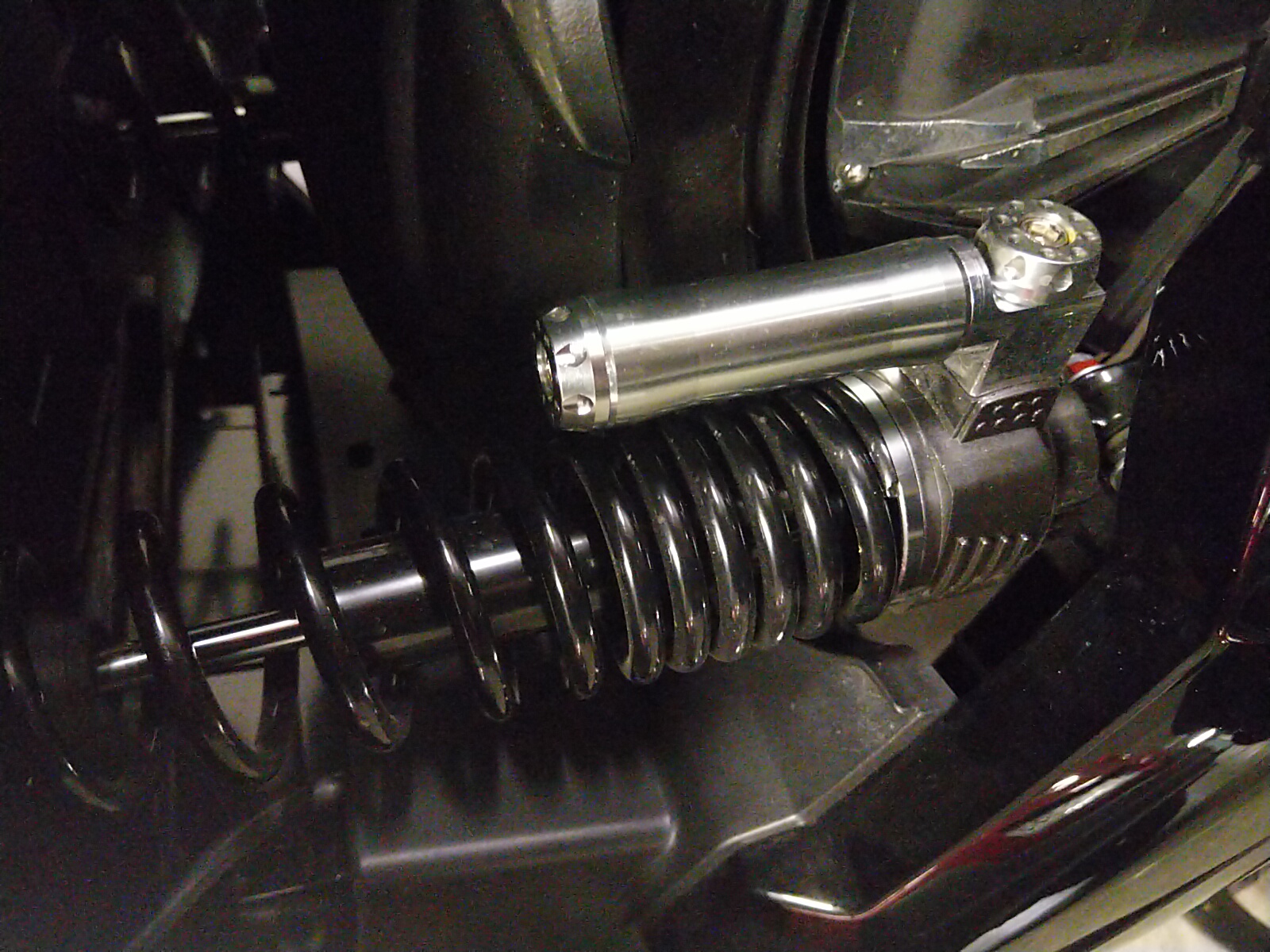

Hier mal ein Foto vom Dämpfer! Vielleicht kann ja jemand was dazu erklären...
